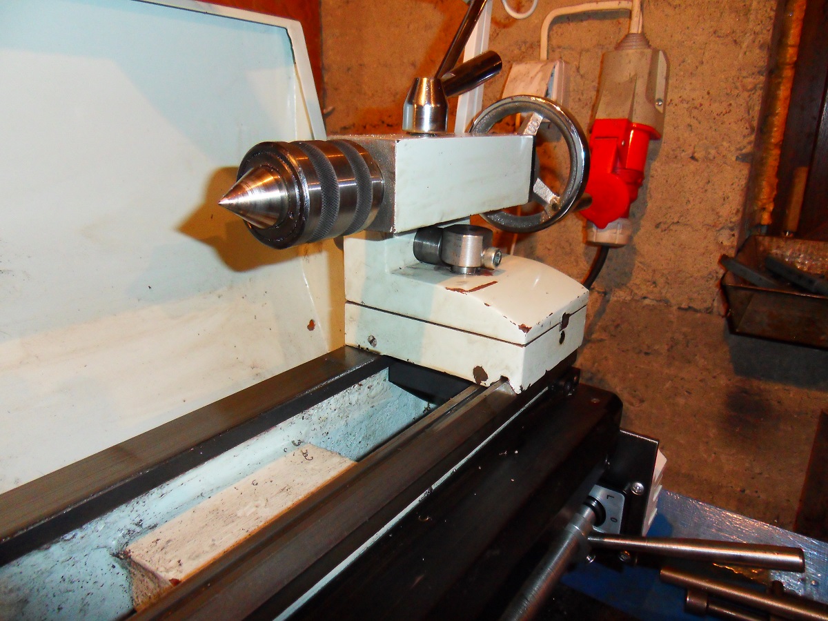

Dziękuję za pomoc i obszerną fotorelacje. Niemniej jednak jeśli posiadasz więcej zdjęć z tej przeróbki to z miłą chęcią pooglądam sobie.
Wyposażyłem się już w pręt kwadratowy alu 10x10. Na pręt idealnie pasuje nasadka 12 mm (12 kątna) i nie robiąc sobie za dużo roboty kupię taką (najlepiej w wersji długiej). W chwili obecnej patrzę i dumam gdzie przykręcić krańcowe mocowania pręta, bo mimo że maszyna starsza niż ja, to szkoda mi w korpusie wywiercić otworów - myślałem też o zamocowaniu wsporników pręta do podstawy maszyny (stołu). W takim rozwiązaniu będę musiał jedynie wykonać otwory z suporcie.

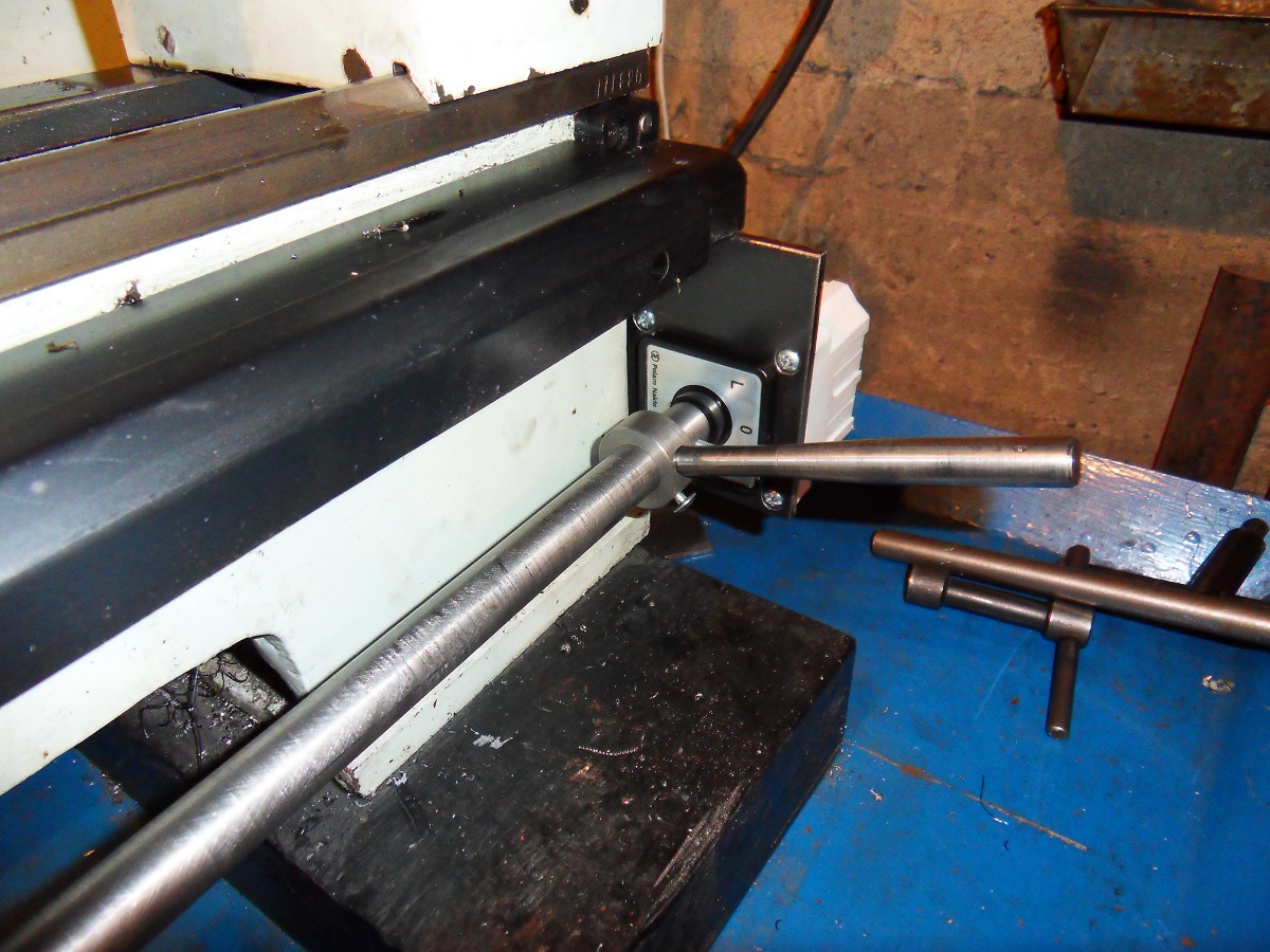

RomanJ4, dokładnie coś takiego chcę zrobić u siebie. Fajnie Ci to wyszło, tylko nie bardzo sobie wyobrażam mocowanie dźwigni do metalowego wspornika przykręconego do suportu. Dźwigienkę wykorzystałeś z innego urządzenia czy też robiłeś od podstaw?
Ps. Jak z ergonomią tak zrobionego wyłącznika w porównaniu do oryginalnego rozwiązania? Przypuszczam, że jest in plus
. Ja zrobię prawdopodobnie dźwignię z lewej strony, ale to już chyba ma mniejsze znaczenie.

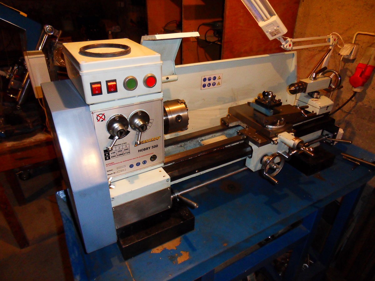

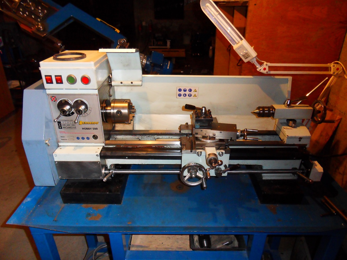

freerad pisze:Co prawda to nie nutool bo ma inną tabliczkę ale jest przerobiony. Wywaliłem przekaźnikowe sterowanie i wstawiłem styczniki bo silnik to 0.55 kW 3-f. Blokada konika przerobiona na mimośród. Prawo – 0 –lewo przełączane dźwignią. Jak na razie w miarę ok. trzeba jeszcze zmniejszyć obroty wrzeciona najlepiej do 50 na pierwszym biegu.
Hej. Spodobało mi się w Twojej tokarce rozwiązanie przełączania obrotów rodem z większych maszyn. Chciałbym takie coś zrobić u siebie, lecz z dźwignią przy suporcie. Interesuje mnie czy tego typu przełącznik ma na tyle mocne zapadki, aby dźwignia nie chodziła zbyt lekko ?
