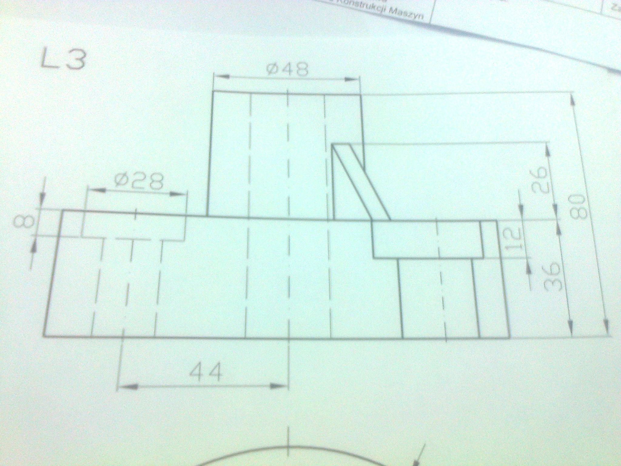

Przekroj
Proszę o spogladniecie, nie wiem czy dobrze zinterpretowalem ta bryle

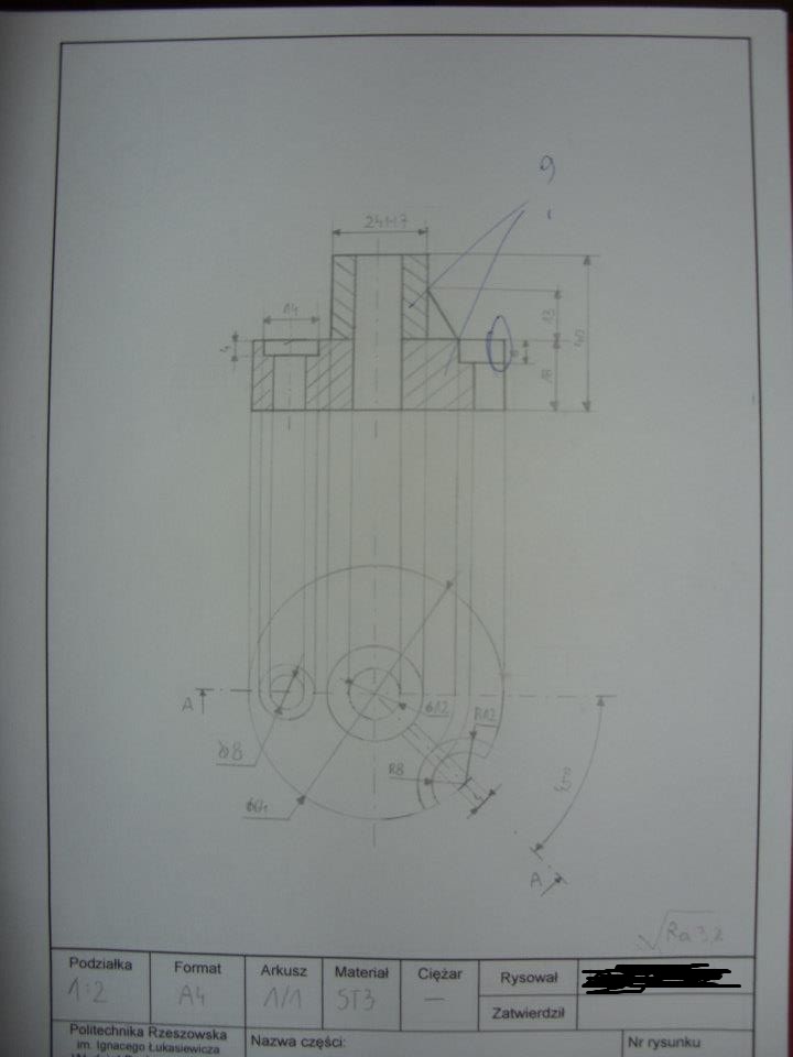

Temat: Przekrój
Odpowiedzi: 2
Odsłony: 971
Przekrój
Proszę o spogladniecie, nie jestem pewien co do zaznaczonych fragmetow

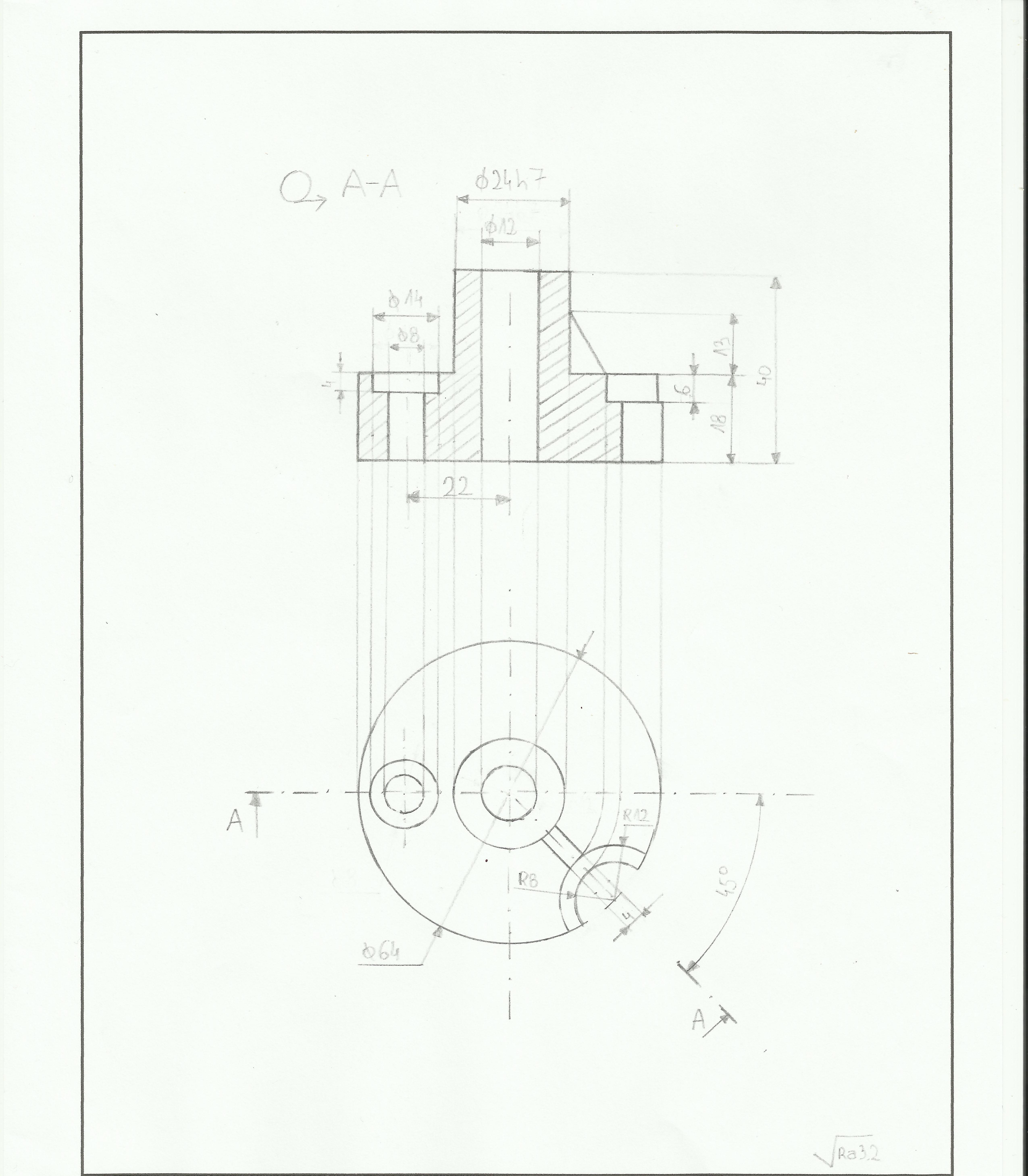

A wiec wersja ostateczna:

Wrzucam ostateczna wersje wraz z rzutem, prosze jeszcze o spogladniecie, gdyz nie bardzo juz jest czas na poprawy.

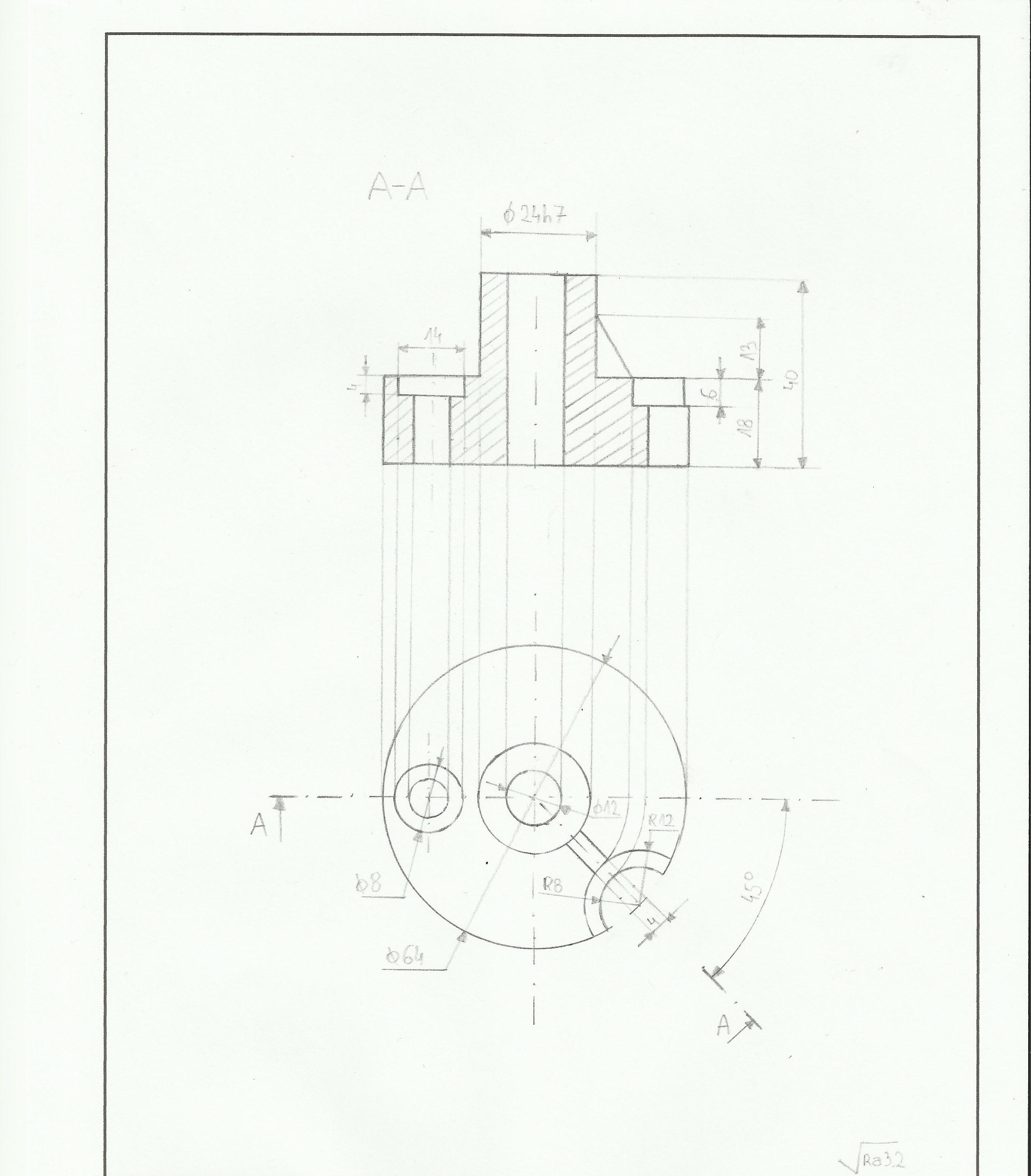

Dzieki wielkie za pomoc, jednak ta czesc ktora mam nie zakreskowana ma pozostac nie zakreskowana, gdyz oddawalem za 1 razem zakreskowana i profesor uznal to za blad, powiedzial ze zeber sie nie kreskuje.
