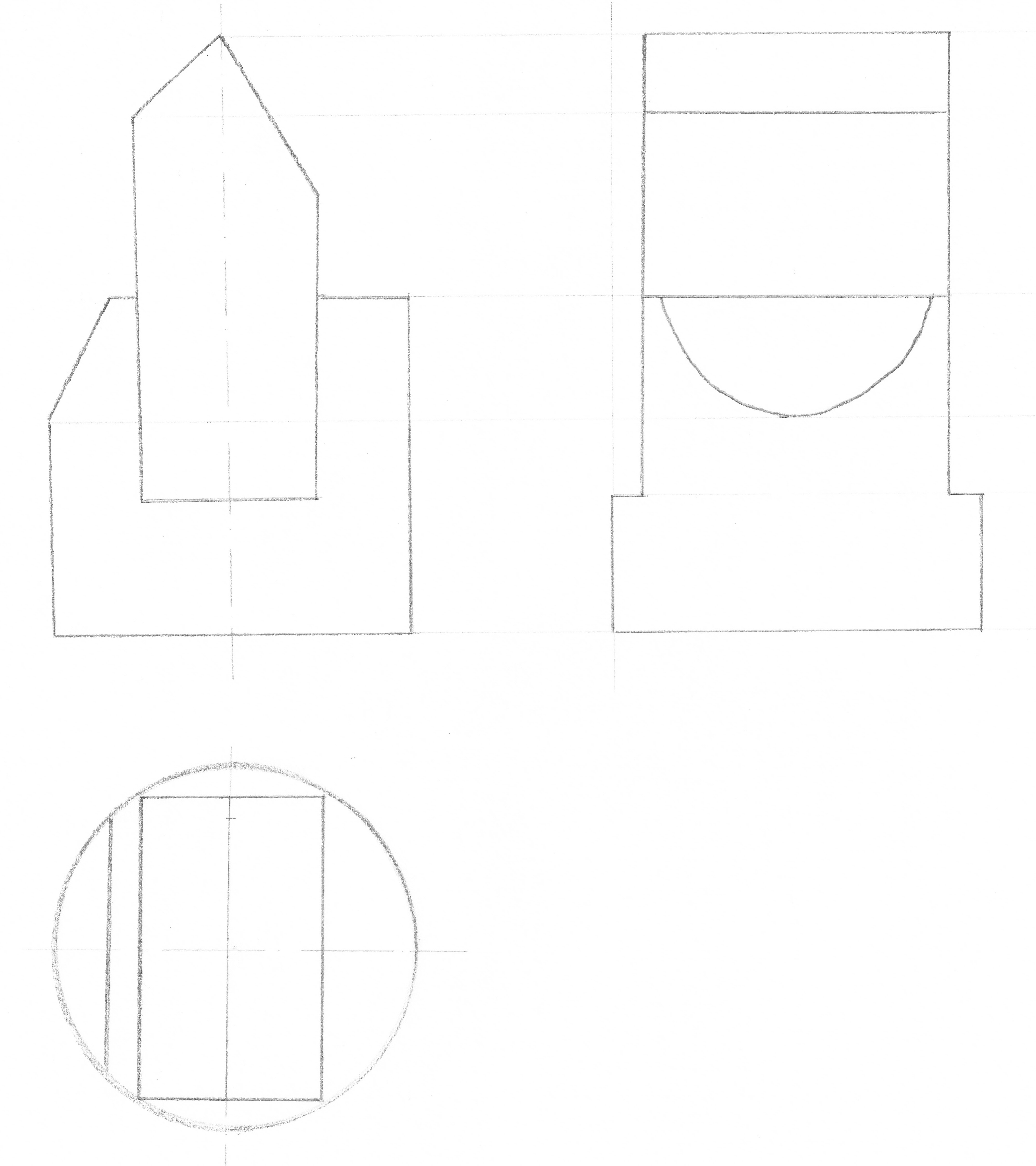

Ok, wielkie dzięki za pomoc, ale mam jeszcze pytanie odnośnie tego rzutu: czy krawędź, którą zaznaczyłem na zielono będzie widoczna ?

Czy moglibyście spojrzeć jeszcze na te rysunki ?
Widok bryły obrotowej z boku:
- mam nadzieje, ze jest to dobrze narysowane, czy się mylę ?
Widok bryły z boku:
- tutaj jest to niedokończone, ponieważ nie mam końcowej koncepcji, mógłbym prosić o wskazówki

Czyli resumując: rzut ukośny powstanie po odrzuceniu kawałka przedmiotu, który jest nad kreską, a ten co jest pod kreską rysujemy z widoku z boku równolegle do osi

Mniej więcej tutaj ma być cięcie ?

Dzięki za podpowiedź z czego mogę wykonać bryłę ;)
Moja bryła wygląda tak jak na pierwszym zdjęciu - jak ją mam przekroić ? w pionie, poziomie ?

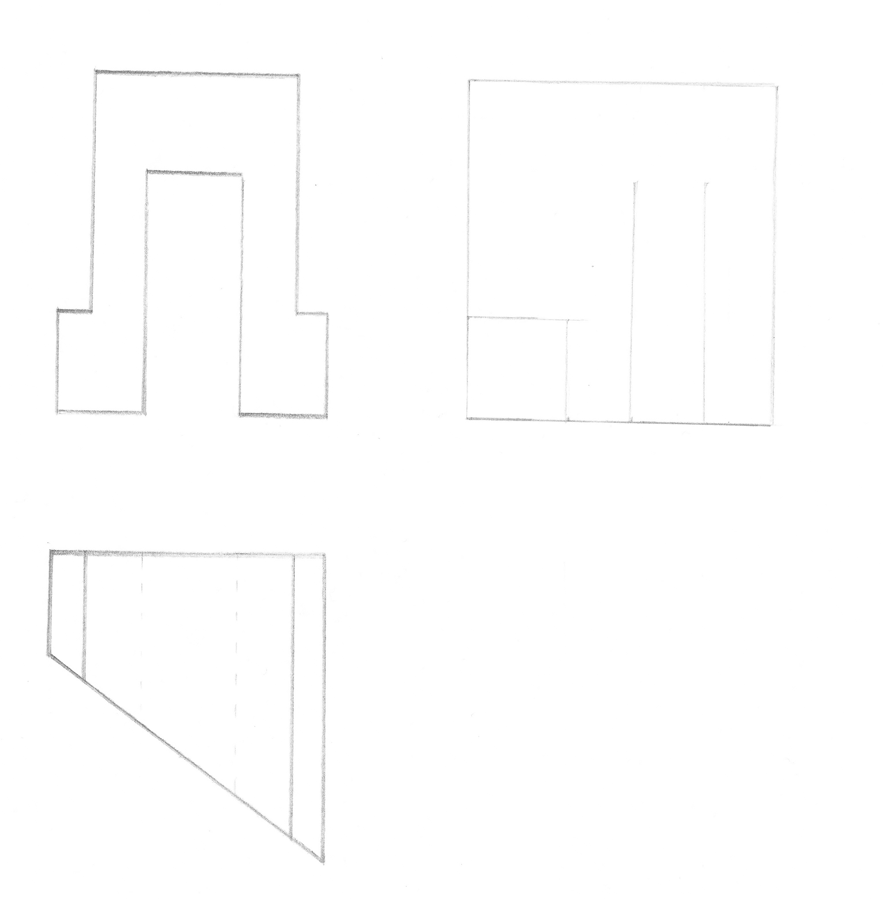

mógłby ktoś naszkicować jak będzie ten rzut ukośny wyglądał, bo wcale tego nie widzę

Rzut ukośny
Ma następujący problem z narysowaniem rzutu ukośnego. Z rysunku poglądowego narysowałem rzut główny, z góry i z boku, ale nie wiem jak mam się zabrać do rzutu ukośnego. Mógłbym prosić o jakieś wskazówki lub zarysy przedmiotu w tym rzucie ?
Rysunek poglądowy - przepraszam za jakość :)
Moje rzuty
