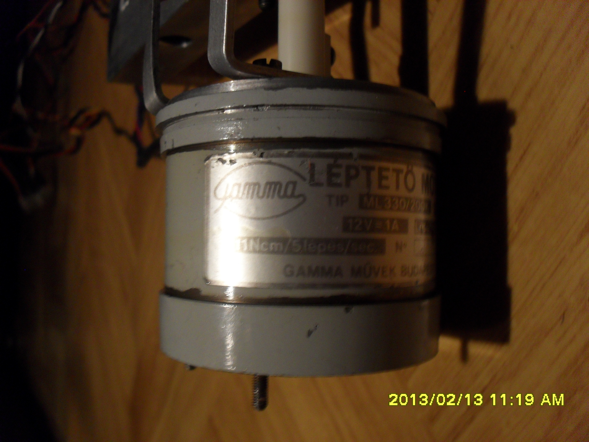

Silniki na wiele nie pozwalają. Są 12v więc by można zwiększyć napięcie tak do 24V ale na razie nie mam wolnego trafa. Płytkę zapewne szybciej by "wierciło" (z dedykacją dla "ursus_arctos" żeby się już nie denerwował
) jak bym miał kod zrobiony dobrze tzn. żeby szło po kolei a nie skakało. Przede mną jeszcze długa droga żeby to wszystko ogarnąć.

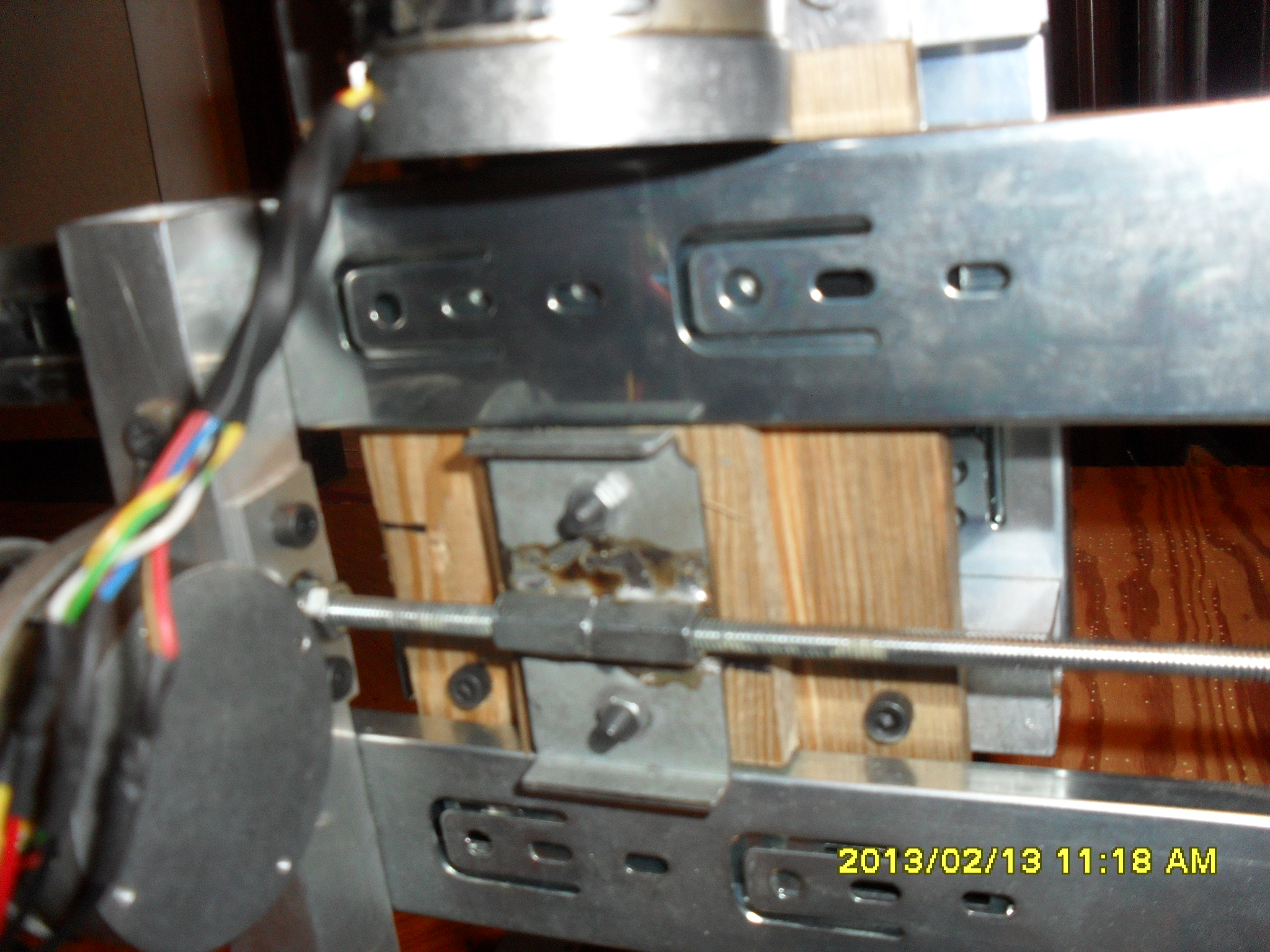

Dzięki za pochlebny komentarz
Początkowo miałem ją zbudować profesjonalnie to znaczy na wałkach Fi 12 jednak brak kasy spowodował cięcia w budowie. Łożyska jak i obudowy do łożysk dostałem za dwa piwa z pewnej fabryki gdzie pracowałem.
Kiedyś na pewno zbuduje lepszą ale póki co to to mi na razie wystarcza. Jak tylko się ciepło zrobi (stopnieje śnieg) zacznę odwiedzać szroty w poszukiwani lepszych silników co napewno przyśpieszy pracę. Te które zastosowałem kosztowały mnie 3zł za trzy sztuki.
Kosztorys:
silniki 3zł
silnik na wrzeciono 1zł (ze szrotu) (ma około 7tyś obrotów przy 24V)
prowadnice 23zł (sklep)
profile 10zł (ze szrotu)
śrubki nakrętki 15zł
sterownik 25zł (części z demontażu)
szpilki i nakrętki 10zł
i około 3 tygodni pracy bezcenne
Nie zastosowałem krańcówek bo nie było takiej potrzeby, pole i tak jest większe od płytek które będzie wiertało.

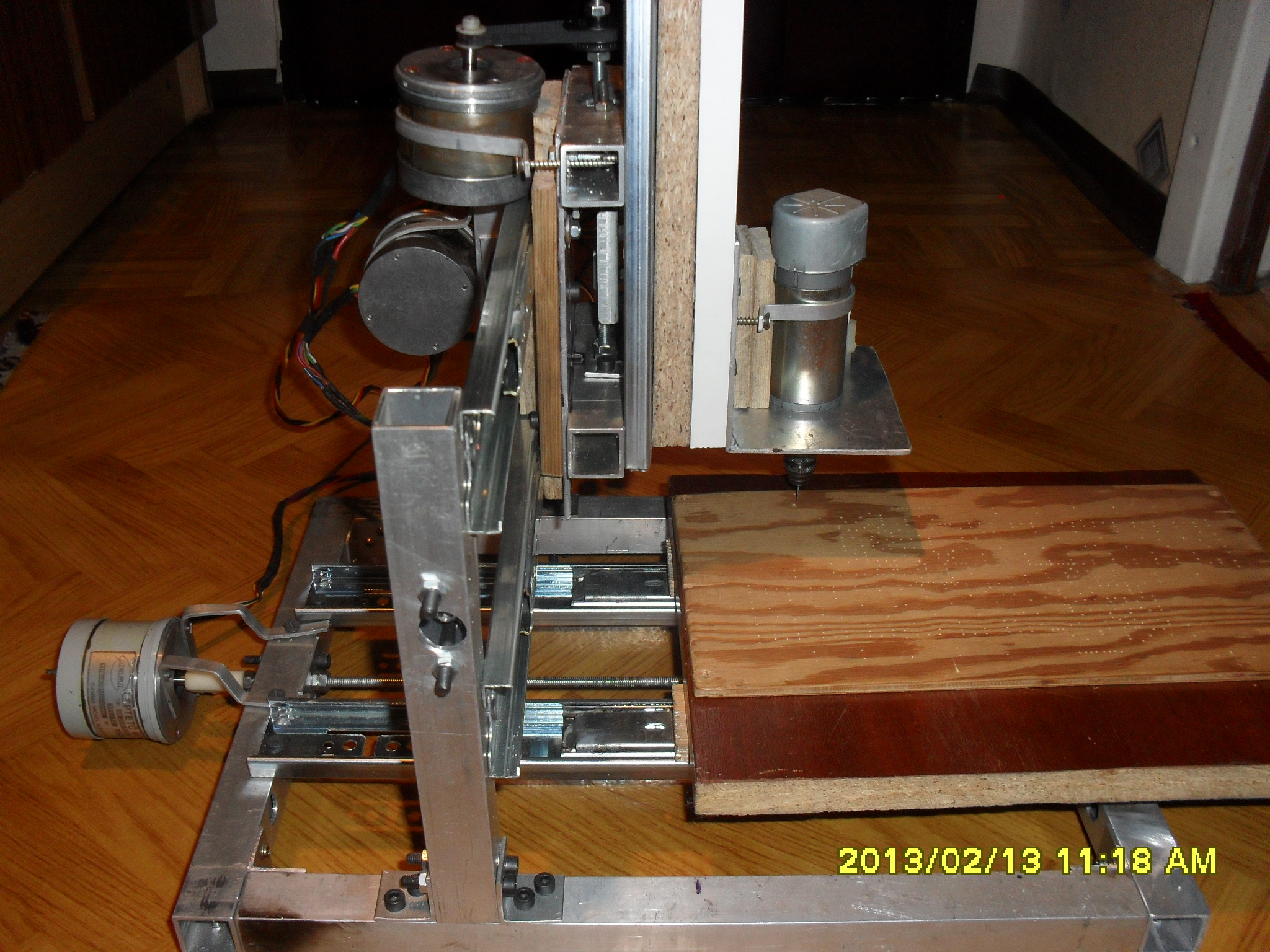

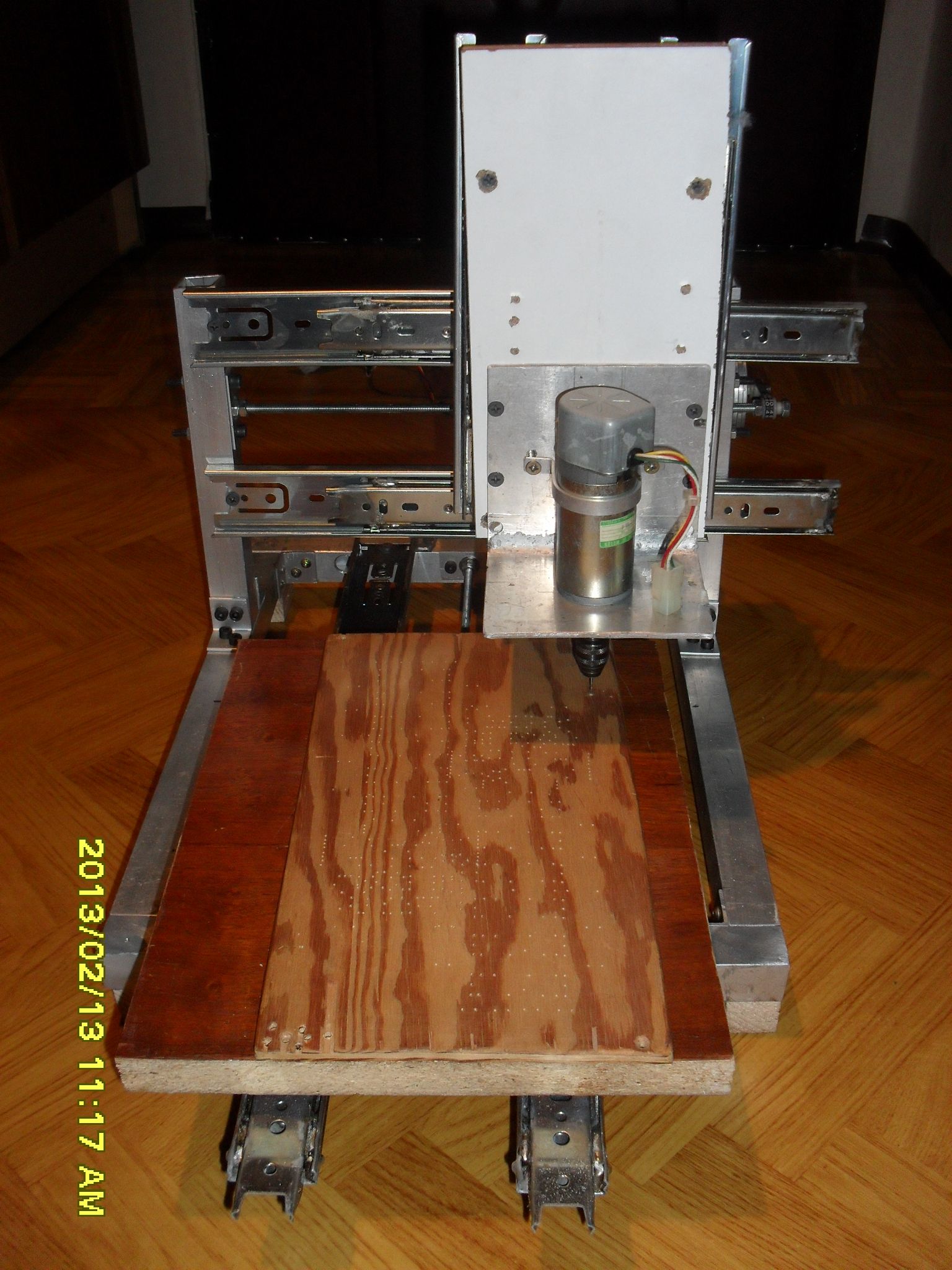

Dzięki za odpowiedź "Zienek"
Jakie inne programy polecacie do obsługi frezarki prócz MACHA i PIKO (chodzi mi o doświadczenia z nimi, jaka jest obsługa...)
Do "syntetyczny"
Napisałem że wiertam na razie kartkę papieru więc o ślizganiu na razie nie ma mowy.
Jak już wszystko będzie dobrze działało to elementem roboczym będą narzędzia z weglika kupione z aledrogo.
Oto zdjęcia mojej frezarki. Na razie jest w fazie testów więc jeszcze trzeba nad nią popracować.
Proszę się nie czepiać w stylu jak ten silnik jest zamontowany czy inne drobiazgi.
To ma mi służyć do wiertania PCB!!! a nie do jakiś profesjonalnych zastosowań gdzie precyzja ma wynosić 0,01mm.

Winna na pewno nie jest samej frezarki przesunięcie to ona ma około 0,1-0,2mm ale to normalne. Błędy to są takie że np. punkt 140x130 znajduje się 120x130. Sprawdzając kod w NCPLOT wszystko jest jak należy więc błąd powstała gdzieś w softwerze. Gdy skończyła prace wiertło wróciło na swoje początkowe miejsce. Zastanawia mnie to ustawienie częstotliwości czy to ma jakiś wpływ?

Jak znajdę czas to zrobię parę fotek. Szybkość mhy na każdą oś zastosowałem pręt metryczny
M6 a silniki mają tylko 11Ncm. Łączny koszt mojej maszynki to około 100zł większość części pochodzi ze szrotu. Sztywność pozostawia wiele do życzenia no ale nie ma cudów za taką kwotę. Błąd nie leży na pewno od strony mechanicznej. To jest winna programu, komputera (jakieś błędy w systemie) lub zakłócenia.
W ustawieniach macha jest tam takie coś jak częstotliwość przesyłu czy coś takiego. Ustawiłem tak jak na zdjęciach 45000hz. Co to oznacza?
5 godzin wiertało ale dało by się skrócić ten czas gdyby to szło od lewej do prawej a nie jak teraz czyli skakanie po całej płytce. Wie ktoś jak to można zrobić żeby szło po kolei np w programie "NCPLOT" lub innym programie?
Jestem w tym początkującym więc chciałbym się jak najwięcej nauczyć.
Poprawka otworów jest coś ponad 900

Frezarka DIY źle wierta
Zbudowałem własną frezarke która ma mi służyć do wiercenia pcb i frezowania nieskomplikowanych rzeczy jednak mam problem. Po wrzuceniu pliku gdzie trzeba wywiercić około 500 otworów (co trwało ponad 5 godzin) dużo było błędów. Na razie sprawdzam na kartce gdzie mam wydrukowaną płytkę, w niektórych miejscach są otwory których nie powinno być a albo są jakoś dziwnie postawiane. Gdzie leży problem w ustawieniach programu?
Teraz właśnie sprawdzam na innej kartce gdzie jest około 100 otworów i wszystko jest w porządku.
