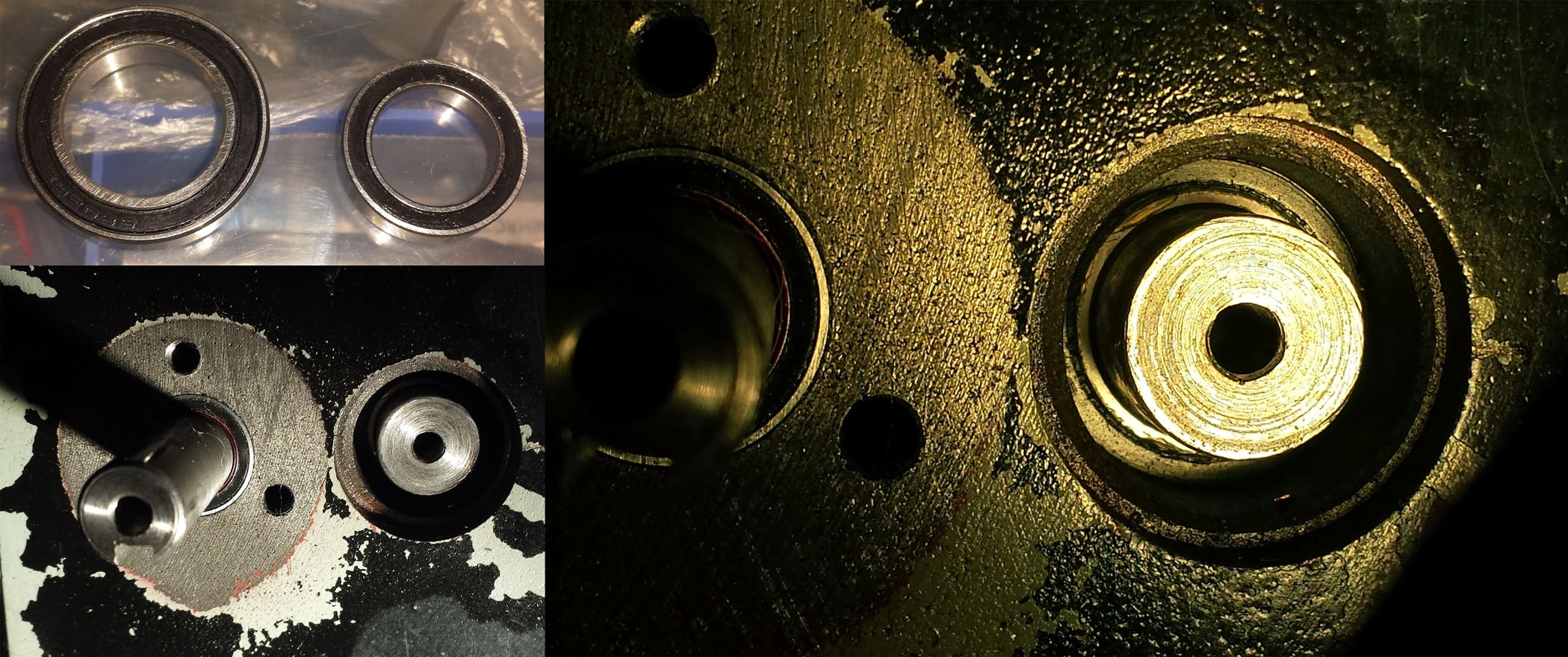

Mat3ys pisze:Heh u mnie tarcza nie jest demontowalna ... Heh te maszynki to naprawdę cyrk :D
Tak mi wyszło łożyskowanie. Zdemontowałem na chwilę korbkę i dekielek na drugim wałku.
Na wałku po prawej widać miejsce po panewce (oryginalna była żeliwna)
I fotka zabieraka, nie chciało mi się demontować uchwytu ale ten robaczek zabezpieczający to raczej nie dla ozdoby :mrgreen:

Mat3ys pisze:Czy my mówimy o tym samym wałku ? U mnie nie ma żadnej panewki po prostu zwykła "dziura" :mrgreen:
No już sam nie wiem :mrgreen: , patrząc na moją maszynkę to wszystkiego można się spodziewać co prawda kupiłem w LM, ale wygląda na to, że jest to jakiś ewenement.
Np. wychodzi na to, że tarczę zabieraka mam nakręcaną, gdzie inni mają monolit z wrzecionem :???:
A zderzaka robionego przez jednego z kol. pod LD550 u mnie nie dało się założyć :mrgreen:
Pewnie jeszcze wiele takich kwiatków by się znalazło.

Mat3ys pisze:Ten wałek ma średnicy 15mm a otwór w suporcie 16mm. Aby zmieścić tam łożysko musiałbym rozbijać suport.
Tak należy roztoczyć otwór u mnie bynajmniej były panewki więc po ich wyjęciu zostało mi niewiele do roztoczenia :) około 1-2mm
Jak nie chcesz łożysk łatwiej dobrać/dorobić panewkę z brązu niż cały wałek z zębatką. :mrgreen:

Mat3ys pisze: .. w wolnej chwili dorobię drugi wałeczek.
Tylko po co? Zrób nową panewkę lub załóż łożyska kulkowe np: 6802 2RS czy 6902 2RS
Drugi wałek zrobiłem na łożyskach 6701 2rs
