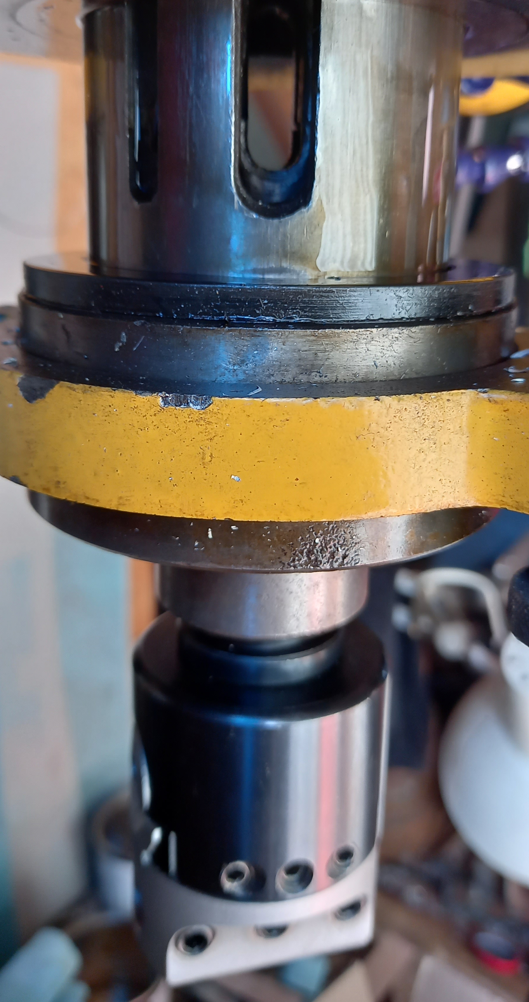

Dobra to proszę o wskazówki na moim przykładzie:
szpilka ma średnicę 12 mm (M12)
otwór wrzeciona 13,3
powierzchnia oparcia płetwy na narzędziu 18mm
otwór w narzędziu M12
Jak /czym to wkręcić ?

A tutaj obiecana fotka mojego klina:

Czyli przerobisz jednym słowem po płetwie :mrgreen: to Ci coś podpowiem już lepiej kup odpowiedniej średnicy i długości wkręt dociskowy na imbus. Do wkręcania zrobisz taki przedłużony klucz imbusowy będzie szybciej prościej i taniej :wink: a czy lepiej? Zobaczymy :mrgreen:
