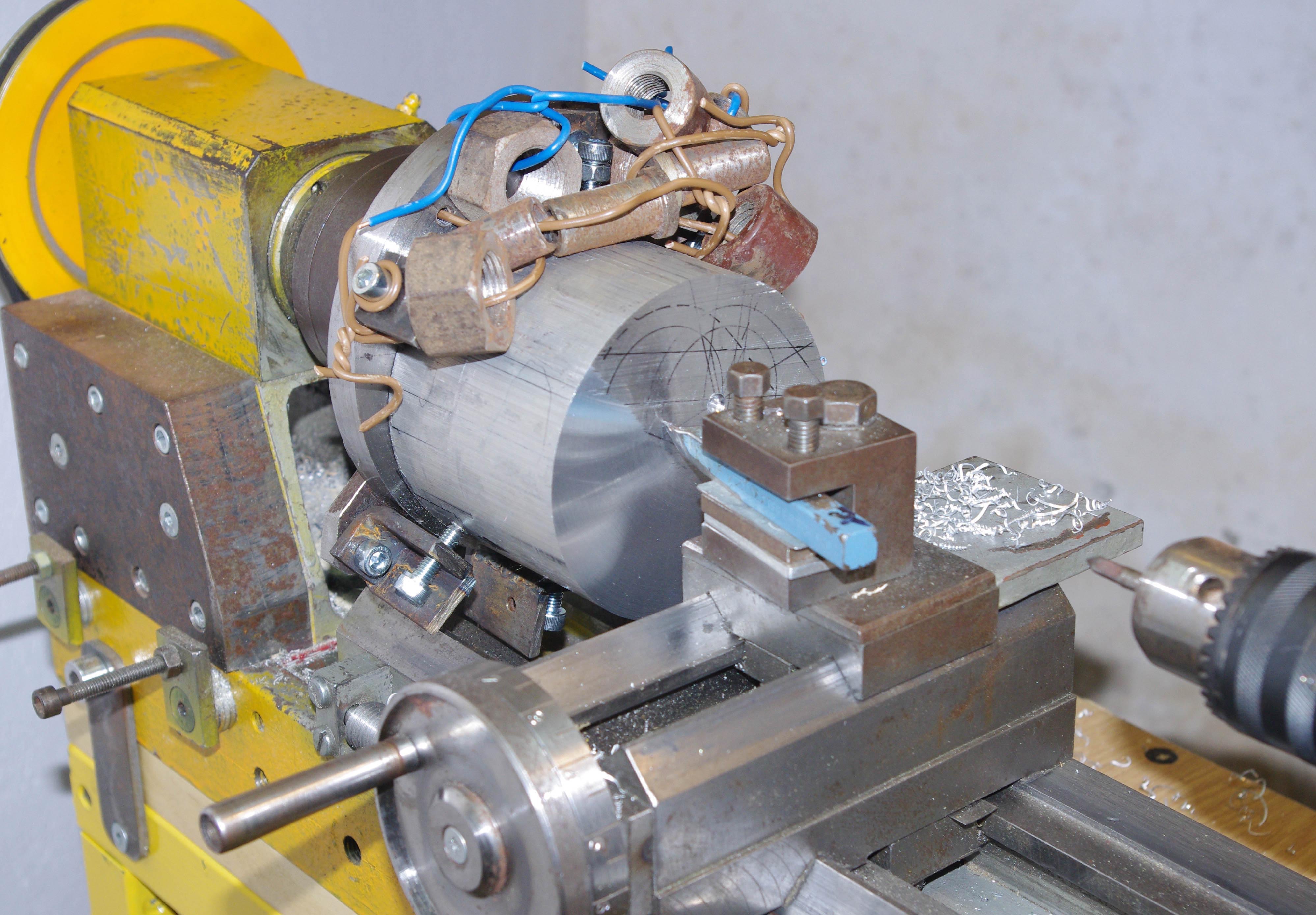

Obiecałem, że wrzucę fotę ogólnego widoku tokarki to spełniam obietnicę :)
Maszynkę napędza silnik jednofazowy 0,55kW. Przydałyby się jeszcze niższe np. do wiercenia lub do frezowania frezami palcowymi, bo i takie robótki robię :)
Za co dziękujemy. Jednak jest tu na forum jeden wspomniany przezemnie kolega ktory kiedyś właśnie zasugerował dodatkowe mocowanie nietypowego przedmiotu drucikiem. Dlatego jak zobaczyłem fotke od razu skojarzyłem jego wypowiedź.
Ale do rzeczy jak będzesz miał okazję to wstaw silnik 0,75 kw i falownik. Praca będzie dużo fajniejsza

A tymczasem wrzucę kuriozalny wyczyn na niej :)
Ło matko naprawdę kuriozalny. Tokarka OK ale tego mocowania nawet nie będę komentował czy ty się pomysłami "strike" inspirowałeś?
