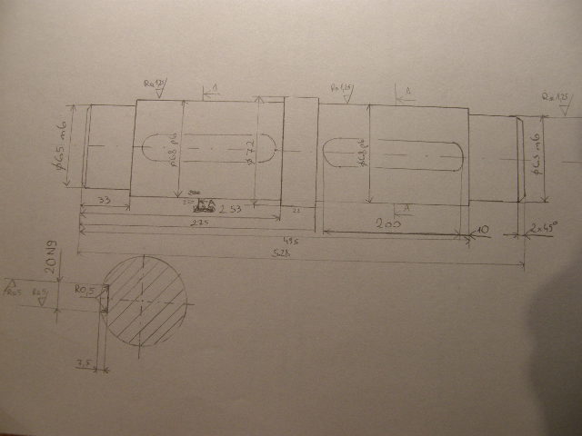

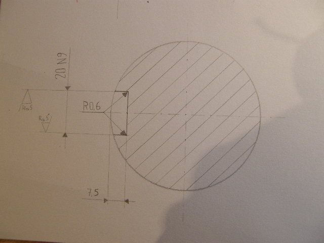

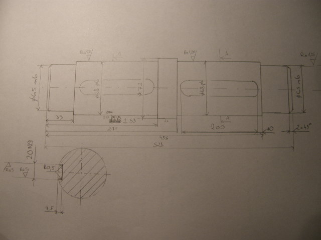

faza z lewej strony?
taka sama jak z prawej strony, muszę mieć zwymiarowaną też?
w rowku powiesz mi czemu Ra 2,5 a nei Ra 5?

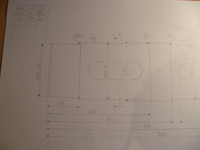

Sprawdzi ktoś czy jest dobrze? :)
Pzdr.

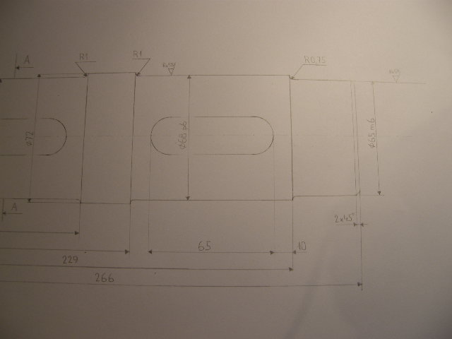

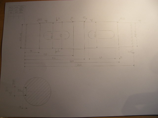

autor: ksbolo
04 sty 2013, 21:49
Forum: Rysunek techniczny
Temat: Wał maszynowy - detalowanie
Odpowiedzi: 31
Odsłony: 22542
Zrobiłem szkic, ale mi się to nie podoba. Zmniejszyłem wszystkie wymiary razy 2, ale te czopy najdłuzsze zmniejszylem 4 razy, bo by sie nie zmniejszyly. Za duze te dysproporcje mi wyszly chyba, tylko gdzie jest problem?
Pzdr.
edit: no i pierwszego czopu miałem do wyboru kilka długości to wybrałem 33, 37 była największa dla tej średnicy, a 18 najmniejsza.
