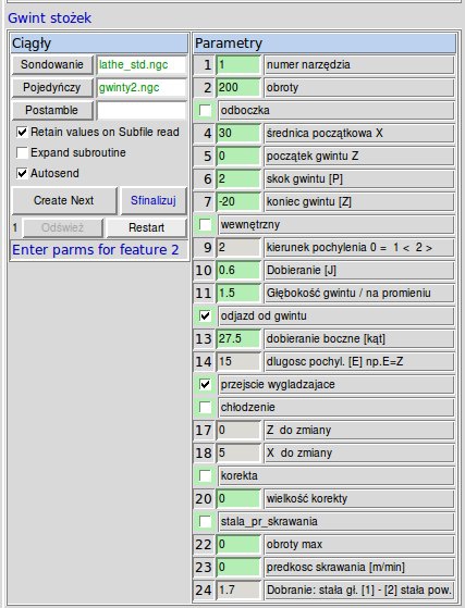

Zlituj się, toź tam nic nie widać. Może lepiej nie wysyłaj formatu.png tylko.jpg. Obrazki tragedia
szary11 pisze:Wybierz kierunek pochylenia , stożek ustawiasz głębokością gwintu,
E=Z lub mniejsze,
...tylko gdzie jest te E i Z
szary11 pisze:jeżeli początek chcesz na walcu.
...chcę na stożku
szary11 pisze: Reszta prosta pare prób i opanowane.
offset jak widać
...jaki ofset gdzie widać?
szary11 pisze:to odjazd od gwintu
Kiepska rozdzielczość, ale serwer nie puszcza większego rozmiaru
...nie puszcza? bo innym puszcza:
https://www.cnc.info.pl/topics54/ngcgui ... 514,10.htm
Może telefonem te zdjecia lepiej robić?

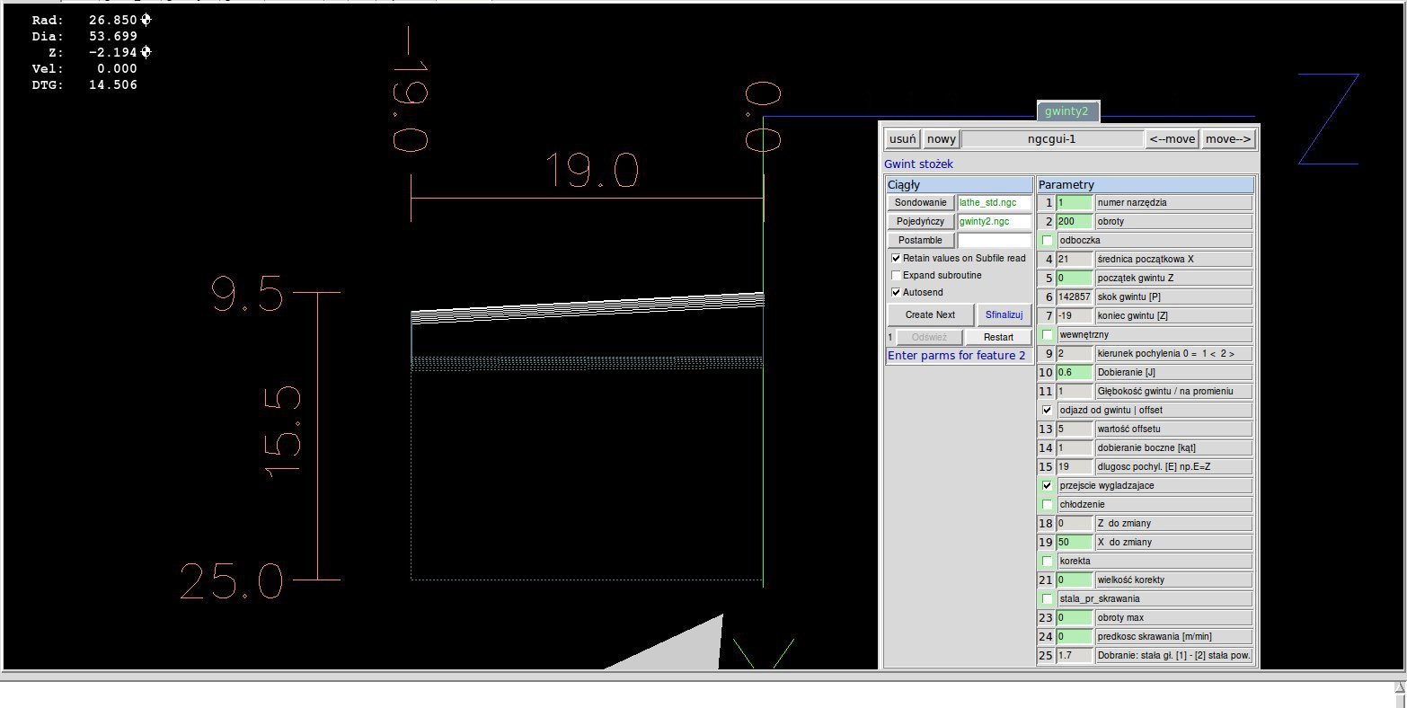

[ Dodano: 2016-01-29, 09:48 ]
Oj, oj, oj..
Zmieniłeś plik, jest lepiej, ale wymiarowanie na zewnątrz detalu jest jakieś dziwne.

szary11. Możesz opisać co jak się ustawia? Bo mi wałek gwintuje.

edit: Sprawdziłem i jakoś to mi już się wgrało, zapisałem pod złą nazwą i musiałem wydłużyć maszynę aby mogła mi wjechać suportem w ścianę, i nie wiem co jak się ustawia?
Wcześniej pisałem: nie działa...a tak szczerze to liczyłem na kamarowego suba "GWINT" ze str.
http://kamar-cnc.pl/?page_id=620
... z delikatnie dodaną możliwością ustawienia stożka, tak jak pisałem "A gdybym chciał zrobić gwint ze skosa - na lekkim stożku, dokładnie taki jak do rur wodociągowych, to idzie? Tylko jak?"
