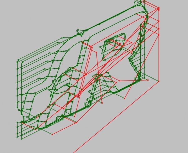

17 lis 2013, 16:26
Forum: G-CODE - programowanie
Temat: prośba o wygenerowanie kodu Fanuc z png
Odpowiedzi: 4
Odsłony: 2473
no coś takiego właśnie :) chociaż osobiście sam do czegoś doszedłem i teoretycznie wygląda OK. jakby ktoś mógł chociaż sprawdzić czy ten mój kod w pliku jest ok?
autor: Docenty
16 lis 2013, 00:10
Odpowiedzi: 4
Odsłony: 2473
nie ma sensu- to tylko mydło więc spokojnie daje rade- fakt długo bo kilka godzin ale na to mam czas, no czy to będzie 5500 czy 6000 to w sumie wiekszego znaczenia nie ma- chodzi tak naprawdę o trzy przejścia- planowanie, zgrubna i wykańczająca tak naprawdę ma to być zrobione "w miarę" estetycznie. ...
