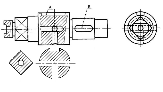

Ok. jeśli nie tak to może coś w ten deseń?
Bliżej temu do prawidłowego przedstawienia bryły?
Poradził bym sobie ale nie wiem co z tym otworem nieprzelotowym...
Na ćwiczeniach była mowa że nie należy robić przekroju całkowitego jeśli otwór nie jest przelotowy przez całą długość bryły...

Po pierwsze nie jęczę a jak już to na pewno nie jak dziewica przed stosunkiem.
Po drugie przedstawiłem swoje propozycje i myślałem że wystarczająco dobrze je przedstawiłem...
Zamieszczam tutaj swoją 'propozycję' [obrazkową] i moje pytanie nic wspólnego z GOTOWCEM nie ma...
Moje pytanie: Czy to będzie poprawne?

Eh ok... najwyżej będzie źle ;]
Pozdrawiam... do zamknięcia...

Chymmm... całej bryłki chyba nie opłaca się ciąć :)
To jednak ciachnął bym częściowo pokazując wszystkie otwory niewidoczne z rzutu głównego...
Ale nie wiem czy będzie to poprawnie wykonane...
A co z propozycją dwóch rzutów? :P

Wystarczająca Ilość rzutów
Witam...
Mam za zadanie przerysować owy rysunek bez linii niewidocznych w odpowiedniej ilości rzutów:
Niestety nie wiem jak zaznaczyć otwór który jest w osi tego wałka
jest dość długi i nie wiem czy zastosować tutaj przekrój częściowy czy może przekrój całkowity w osi symetrii...
Drugie pytanie kieruję odnośnie ilości rzutów...
Do jednoznacznego przedstawienie tej bryły potrzebuję 2 rzutów? Od góry i główny? Czy może jednak się mylę?
Co do wymiarowanie to jeszcze do tego wrócę ;D
Z góry dzięki za pomoc... Pozdrawiam...
