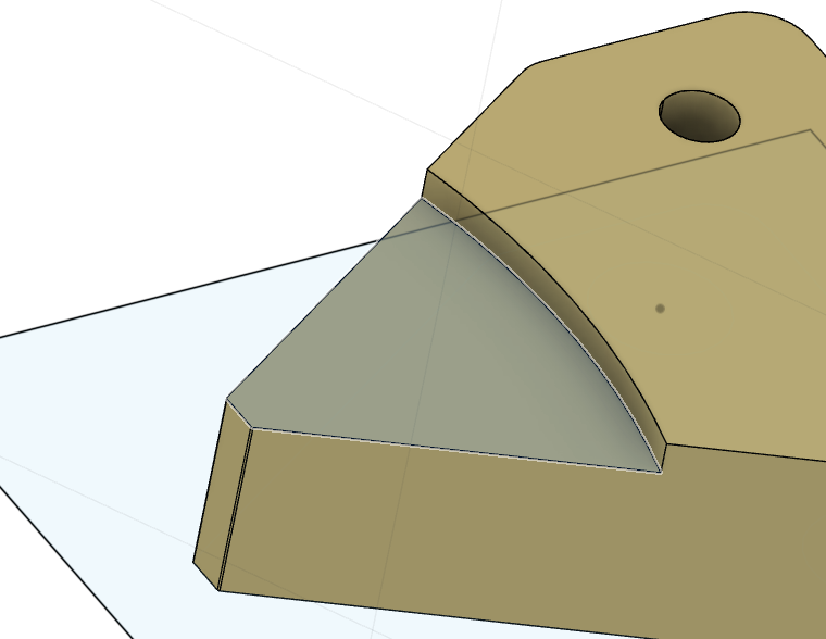

Cześć,
Nie mogę dobrać strategi do obróbki zaznaczonej płaszczyzny- cały czas traktuje to jako pocket i albo nie docina i wchodzi od środka materiału. Poszukuję czegoś w stylu planowania z ograniczeniem powierzchni, czyli zmiana kierunku za materiałem ale żeby dojechało ładnie do ścianki.Obrabia ktoś podobne kształty?

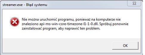

Re: Autodesk Fusion 360 - kącik porad
Dziękuję za pomoc. Niestety nie udało się, dodatkowo wrzuciłem pliki z innego komputera na moje konto. Plik się pojawia jako miniaturka, jednak nie udaje się go otworzyć ponieważ Fusion pluje się o aktualizację., której nie może pobrać. Przy próbie odinstalowania również pojawia komunikat z błędem jak wyżej i koło się zamyka.

Cześć,
Od pewnego czasu wyskakuje mi błąd:
Niestety nie pozwala on na odinstalowanie programu oraz wydaje mi się, że również na upload plików- pasek ładowania zawiesza się przy 50% i koniec- upload failed.
Spotkał się ktoś z podobną sytuacją?

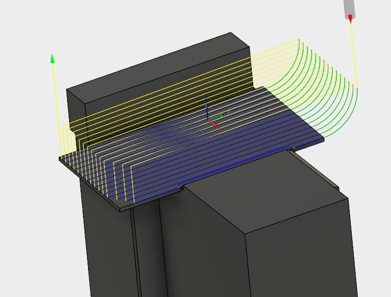

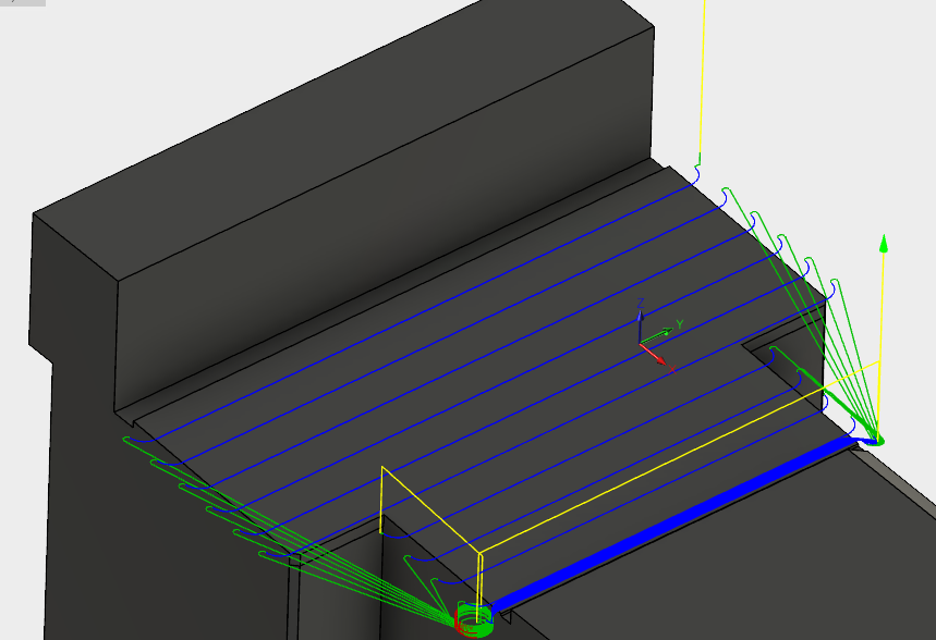

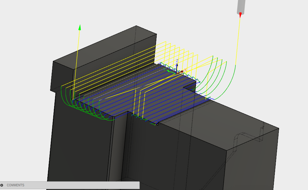

Znacie możliwość regulowania dojazdów do materiału?
Frezuje płaszczyznę pochyloną pod kątem 3 stopni. Bedę indeksował narzędzie co 0,04 mm (na zrzutach ekranu jest indeksowane co 2mm),chcę wykorzystać narzędzie PARALLEL (dałęm obrót o 90 stopni)jednak nie mogę ustawić dojazdu (boki posiadają jeszcze naddatki, w zakładce GEOMETRY jest opcja REST MACHINING ale nie dała ona efektu). Po ustawieni wysokości płaszczyzn frez zjeżdża do niej a następnie podnosi się do obróbki
Jeżeli zmienię MACHINING BOUNDARY to będzie obrabiał cały detal
Konturowanie wygąlda tak, zadawany jest maksymalny Z level i przejmowanie wymiarów ze STOCK nie pomaga. Próbowałem funkcji avoid surfaces, generalnie efekt cały czas podobny :
Chwilowym rozwiązaniem było "rozciągnięcie" tej płaszczyzny w modelu, po obróbce będę musiał ją usunąć.
Znacie może bardziej profesjonalny sposób? niestety cały czas jestem na etapie bardzo początkujący jeżeli chodzi o tego CAMA. Kiedyś szukałem szkolenia, ale niestety potrzeba na to kilka osób.
