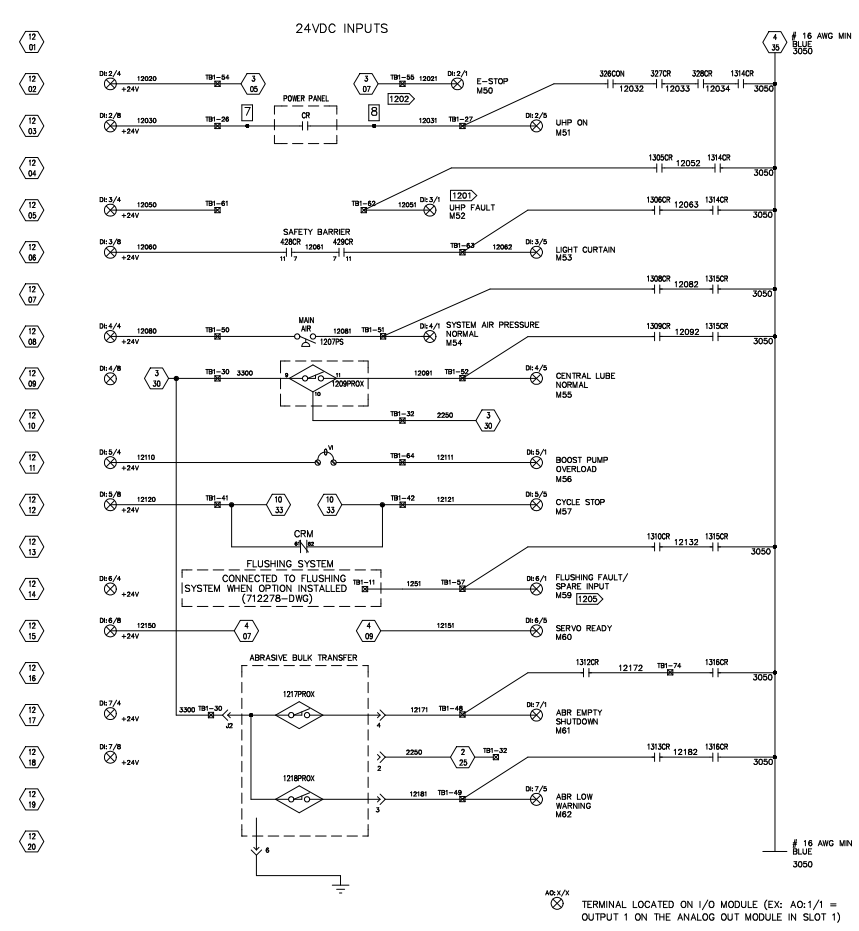

W pierwszym poście załączam schemat z pomiarami, proste pytanie czy coś przeoczyłem. Następny post, napisałem że wiem gdzie ma się pojawić napięcie itd, dołączam schemat komunikacji między maszyną a zasilaczem, pomimo że w pierwszym poście jest schemat ktoś pyta o schemat...i opisuje mi gdzie ma się pojawić napięcie....gdzie wcześniej sam już to napisałem. Dostałem kilka stron z instrukcji siemensa którą w tym czasie całą przestudiowałem, a pytanie było proste, czy coś przeoczyłem...

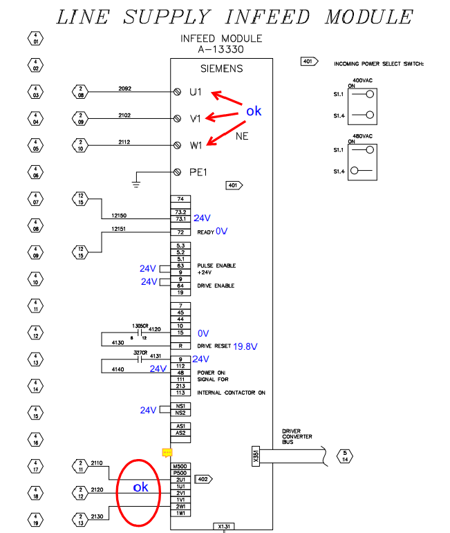

wm56 Dzięki, ze złych wiadomości ta jest dobra, upewniłeś mnie że zasilacz do wymiany, nie chciałem wydawać 4k+ a by się okazało że to nie to. Zrobiłem co mogłem, z pomiarów wynika że napięcie jest gdzie powinno być. Kupię nowy, ten do naprawy i będzie jako backup.

Robert_K pisze:Żeby ten zasilacz "wystartował" nie potrzebujesz napięcia na zacisku 72
Witam, dzięki za schematy. Wiem że do wystartowania zasilacz nie potrzebuję napięcia na zacisku 72, w moim przypadku kontroler wysyła napięcie 24V na zacisk 73.1 i gdy zasilacz się załączy pojawia się napięcie na zacisku 72 i wraca do kontrolera, co znaczy że system jest gotowy.
Jakie przewody są podłączone do zasilacza zapodałem na rysunku w 1szym poście.
Dzięki, Pozdrawiam.

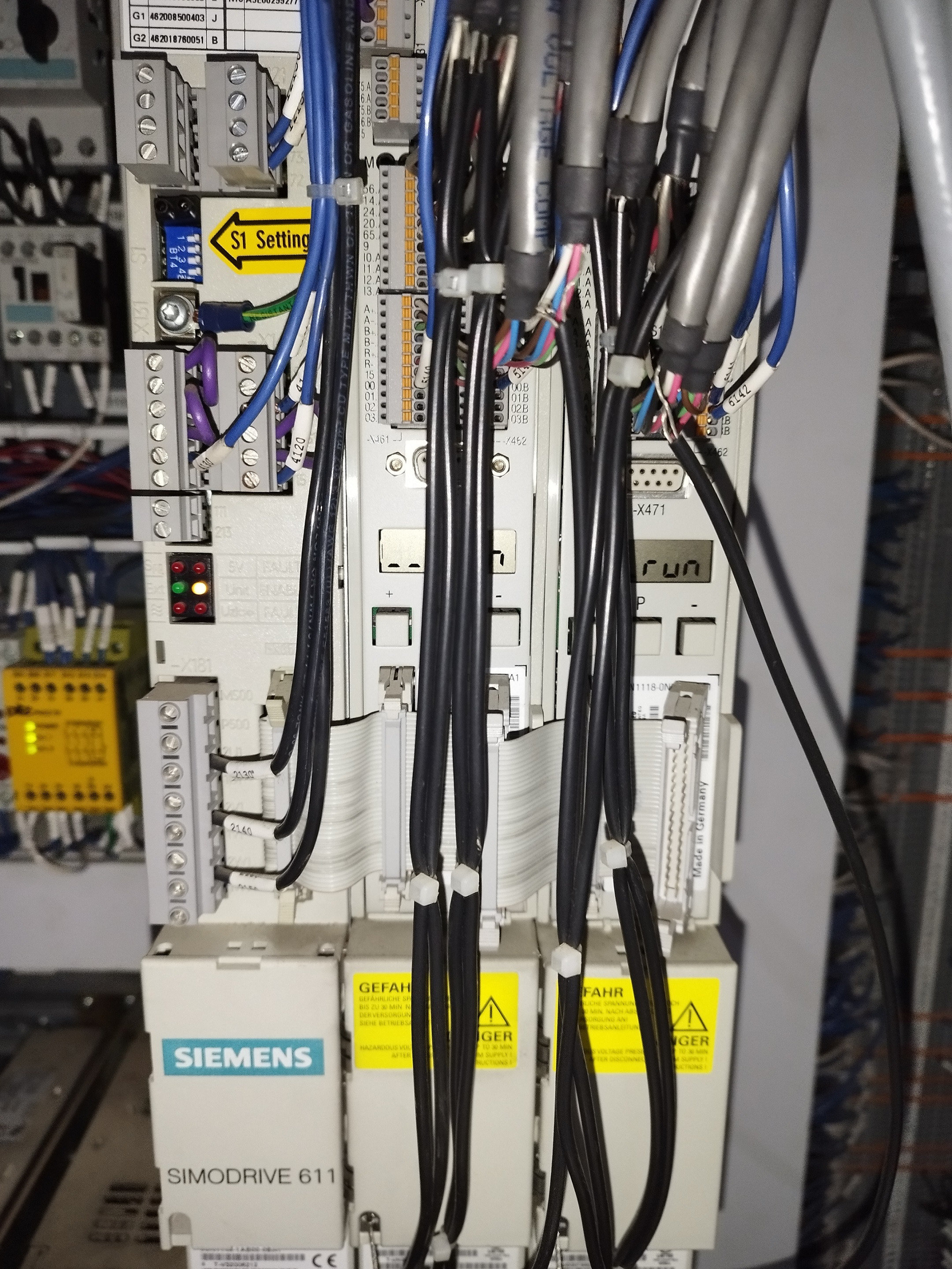

Robert_K dzięki za zainteresowanie. Posiadam pdf-a z dokumentacją tylko pytanie które miejsce Ciebie interesuje? Jak dobrze rozumiem żeby uruchomić ten zasilacz potrzebne są 3 fazy i napięcie na zaciskach 48,64,63, 73.1 (tu jest ok) zasilacz się uruchamia (żółta dioda enable świeci) nie ma napięcia na zacisku 72. Sterownik wyrzuca błąd M60. Jeszcze co zauważyłem, gdy maszyna działała zasilacz wydawał delikatny pisk, bzyczenie (nie wiem jak opisać) teraz tego nie ma.

Simodrive 611 zasilacz
Witam, po urlopie wracam do pracy i niespodzianka w nowym roku, maszyna nie działa
. Kontroler wyrzuca "servo system not ready".
Pomierzyłem ustrojstwo (zasilacz) i nie mam napięcia na terminalu 72. wszystko inne wygląda ok, dorzucam rysuneczek gdyby ktoś zechciał pomóc. Zasilacz do wymiany? czy coś przeoczyłem?
Dzięki
Dzięki
