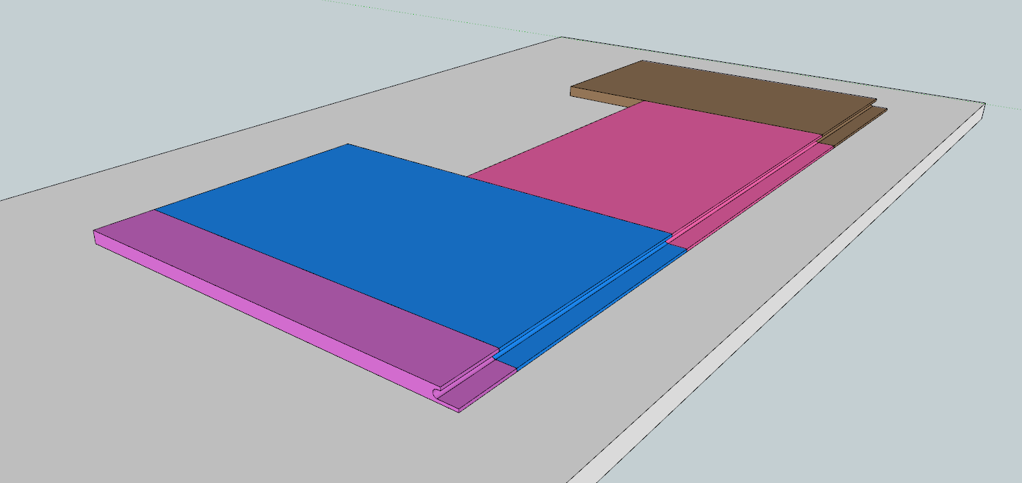

kubus838 pisze:A żeby było śmiesznie to z reguły mają różne wymiary.
Ale to nic nie przeszkadza. Uchwyt jest na jednej krawędzi. Układam obok siebie i obrabiam na raz ile się zmieści na stole próżniowym.
Uchwyt krawędziowy
Robert

Re: OBRÓBKA FRONTÓW MDF
kubus838 pisze: Mdf jest niezbyt dokładnym materiałem i z jednej hurtowni będzie maił taką grubość a z innej hurtowni może być o 0,8 mm cieńszy.
Takich różnic nie ma na "świeżym" MDF-ie. Jeżeli formatki stoją tydzień-dwa to przy krawędziach mogą lekko spuchnąć.
Ja robię na CNC. Bazuję na górze MDF-u. Kilka na raz formatek przysysam do stołu.
Robert
