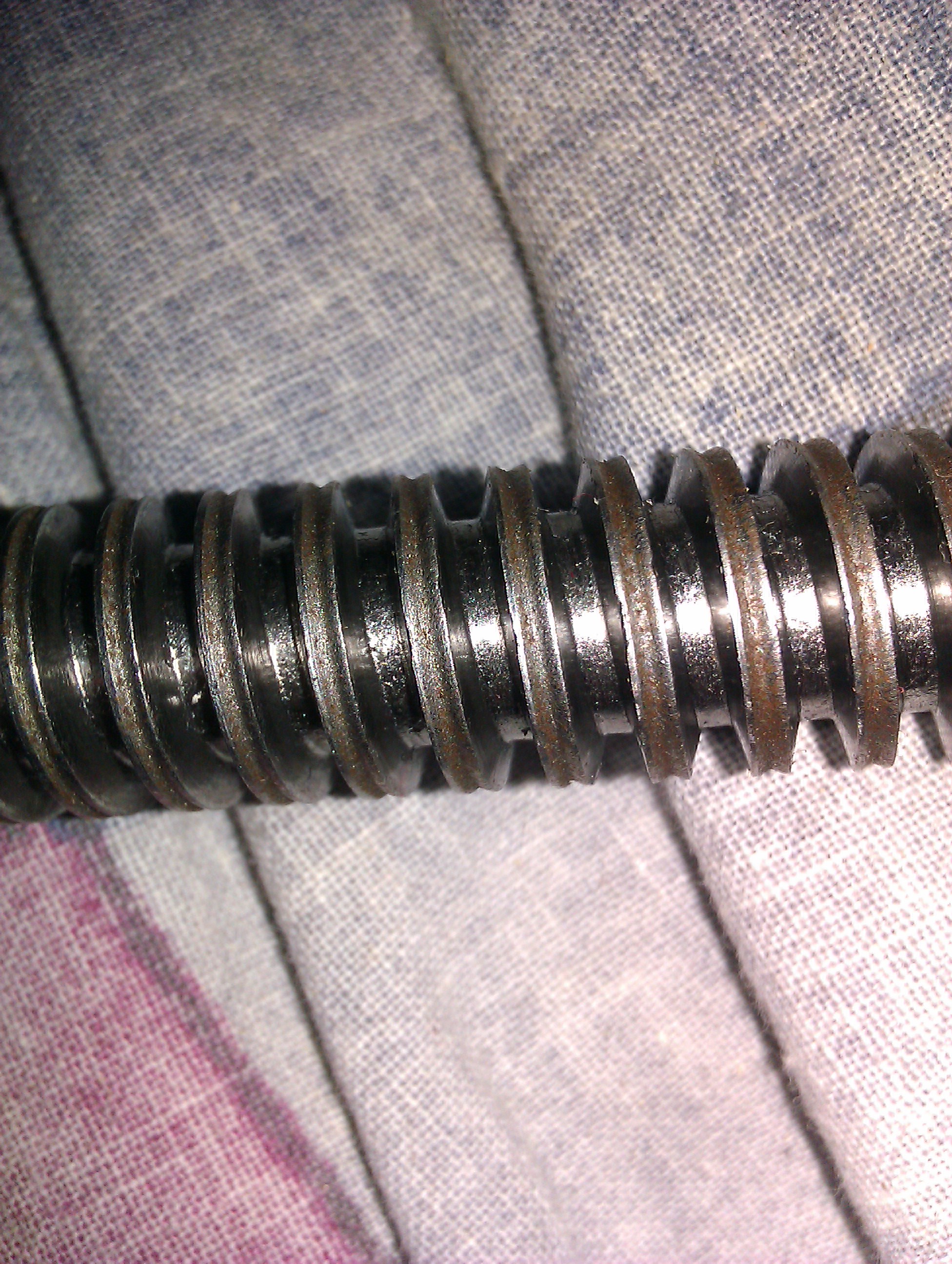

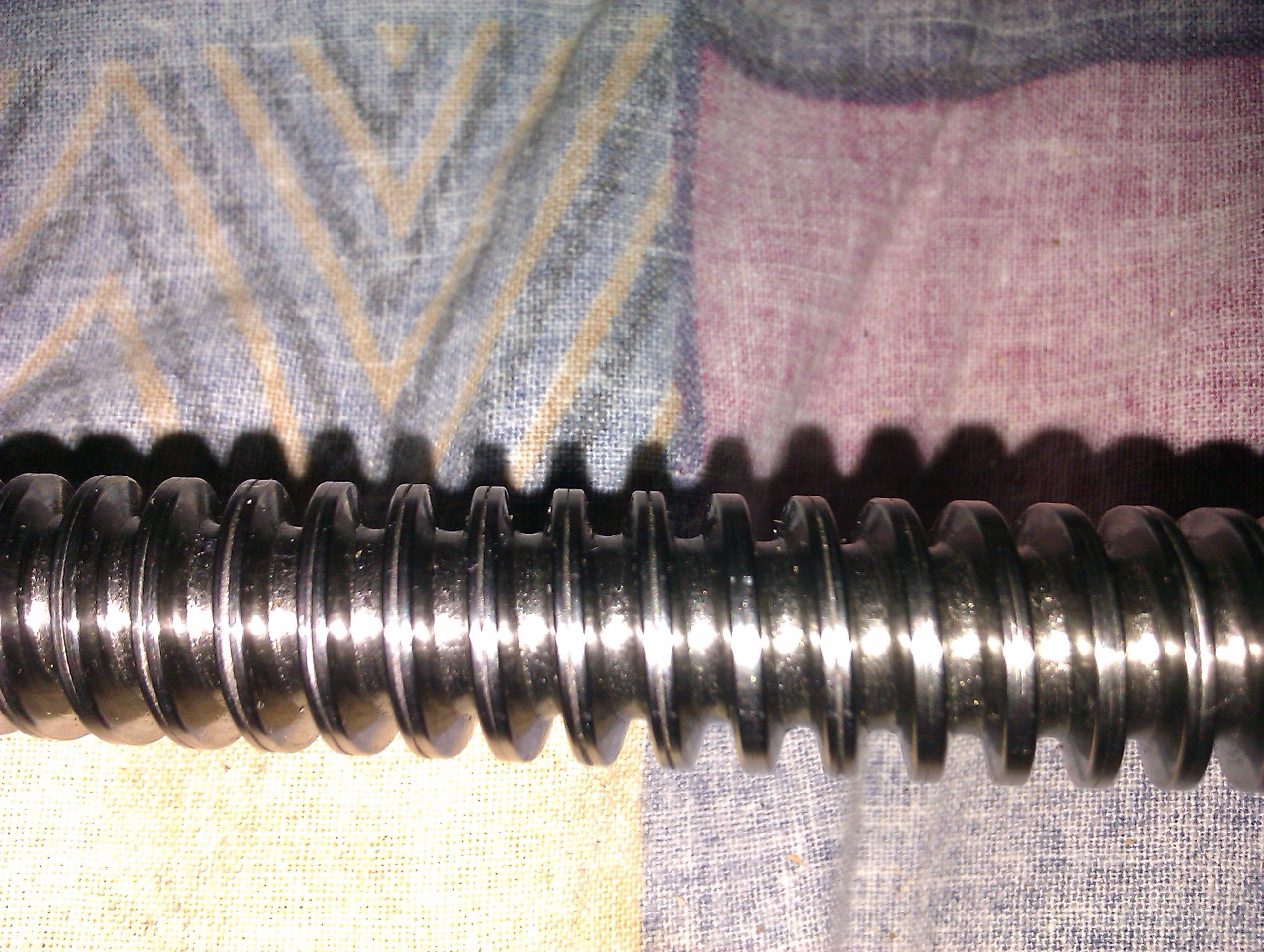

Witam, dzisiaj przyszły do mnie nowe śruby trapezowe, postaram się zatoczyć je w piątek
Wystarczy jedno spojrzenie i od razu widać czemu stare tak ciężko chodziły:
nowe śruby zamówiłem z Kacperka.

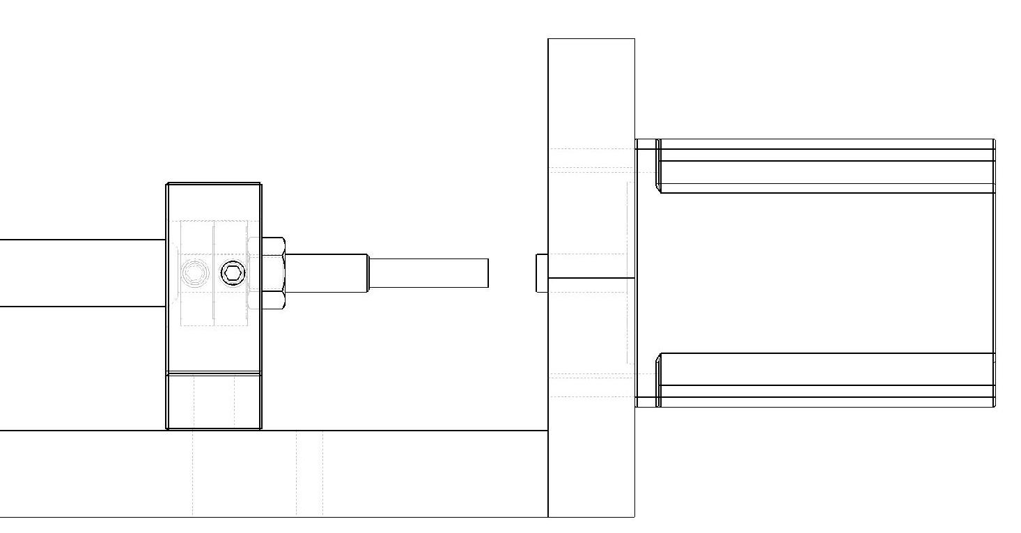

pomyślałem o czymś innym,otwory w blacie mocujące łożyska mogłyby być wydłużone, dzięki czemu miałbym możliwość lekkiego manewru całą obudową.adam Fx pisze:co do regelacji mogłeś stosować dystans w postaci tulejki/tulejek
Co do czujnika zegarowego, niestety takowego nie posiadam, ale suwmiarka elektroniczną z listą do mierzenia wysokości też chyba da się coś zdziałać...
PS: jeszcze jedno wyście, nawlec oporowo tego teflonu
[ Dodano: 2012-11-24, 00:20 ]
jeżeli by zredukować gwint z M8 na M6 to obyłoby się bez nowych oprawek, wystarczyłaby sama tulejka, ale przy średnicy rdzenia gwintu około 5mm, średnio widzę wytrzymałość tej śrubysmouki pisze:możesz dorobić tulejki na tą część gwintu pod łożyska, tulejki z pasującym gwintem w środku, ale oczywiście będziesz musiał zastosować większe łożyska, a co za tym z kolei idzie zrobić nowe oprawki.
[ Dodano: 2012-11-24, 00:21 ]
wróć!
poza tym przy M6, musiałbym dawać jeszcze mniejszą średnice końcówki sprzęgła

trudno, zobaczymy jak pójdzie rozruch...
wogóle te śruby u mnie to jakiś niewypał, niedowalcowane, ciasne niemiłosiernie.
Chciałem mieć możliwość regulacji położenia śruby, ale widzę że trzeba było to zrealizować w inny sposób, w razie czego te trapezówki nie są drogie...
Pytanie czy coś z obecnym stanem rzeczy, można zrobić żeby to poprawić, bez zataczania śrub od nowa?

Wiem, ale niestety pierwsze rozwiązanie jakie mi przyszło do głowy: od jednej strony nakrętka M10, od drugiej M8, a między nimi gładkie fi8 na plusie; nie da rady zrealizować na Tr14x4 bo po zdjęciu trapezu zostaje 8,80mm...
Więc jakby nie patrzeć to sam to tak spieprzyłem... ale jak patrzę po innych konstrukcjach to takie rozwiązanie jest szeroko stosowane.
