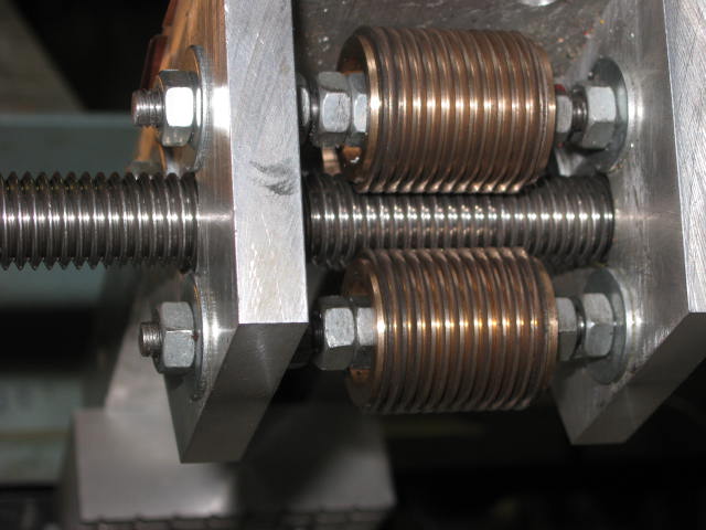

Zazębienie zwykłych gwintów metrycznych
nie wytrzymałem i pstryknąłem fotkę, 3 śruby M6 złożone razem.
Chodziło mi o rozwiązanie jak na zdjęciu
ciekawe kasowanie luzu i pełna regulacja napięcia jedną nakrętką i sprężyną, próbował ktoś tego?

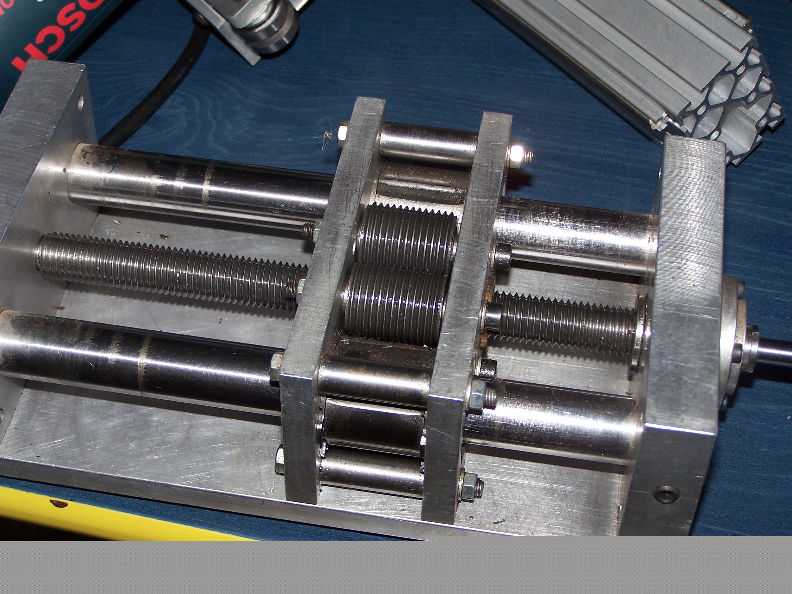

Przecież w tym rozwiązaniu z rowkami chodzi o to by wyeliminować ślizgowe współdziałanie śruby i nakrętki. Walec(e) z rowkami toczą się po gwincie i skok jest taki sam jak śruby napędowej, tyle że muszą być zamocowane skośnie pod kątem gwintu. Walce z gwintem także się toczą po śrubie tyle, że ich osie są równoległe do osi śruby. Kierunek gwintu taki sam
inny
niemożliwe toczenie.

Gwintu tam nie ma w linku do źródła jest więcej zdjątek. Przepraszam, że link dopiero teraz ale musiałem znaleźć w pamięci skąd te zdjątka.

Ale amatorzy coś takiego stosują (zdjęcia znalezione w sieci).
zrodlo
