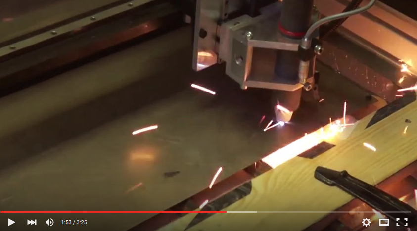

Nie chwaliliśmy się, ale przy okazji ostatniej Nocy Wytwórców w FabLabie odbyło się oficjalne odpalenie maszyny:
Około 1:50 widać miniplzamę w akcji.
Do zrobienia jest jeszcze parę rzeczy: pokonać zakłócenia na krańcówkach i dorobić THC, bo zdarza się zerwać łuk. W każdym razie niewiele brakuje do pełni szczęścia :mrgreen: .
