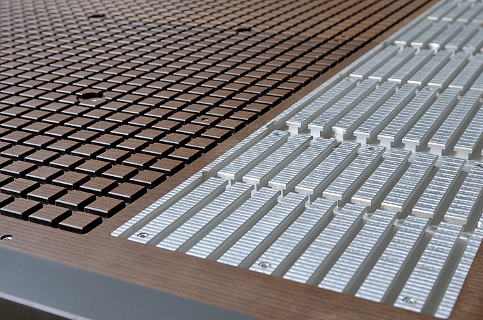

Lignofol też by się nadal. Stół składa się z płyty aluminiowej, planowanej po zamocowaniu do ramy. Na to obustronnie planowane hpl w segmentach. Z ciekawości zacząłem szukac i znalazłem takie rozwiązanie (z podwójnym stołem) u kimla (i) . Widzę w tym stole potencjał.

Ok, 2,8m stołu z HPL z podcisnieniem pozostałe 0.5m z pa11 na T rowku. Najwyżej będę pierwszy w kraju z takim patentem.

Nie żebym pisał posty sam do siebie.. Potrzebuję tym razem porady
. Przyszedł czas na budowę stołu. Mam kilka opcji do wyboru. Wybór padł na mocowanie podciśnieniowe. Chciałbym wykonać cały stół z laminatu hpl, wyfrezowac go jako podciśnieniowy.
Chciałbym równiez mieć możliwość obróbki stali i aluminium, w związku z tym chcę też poświęcić część pola na stół teowy wykonany ze stalowej płyty, obie płyty.
Co sądzicie o takim rozwiązaniu.

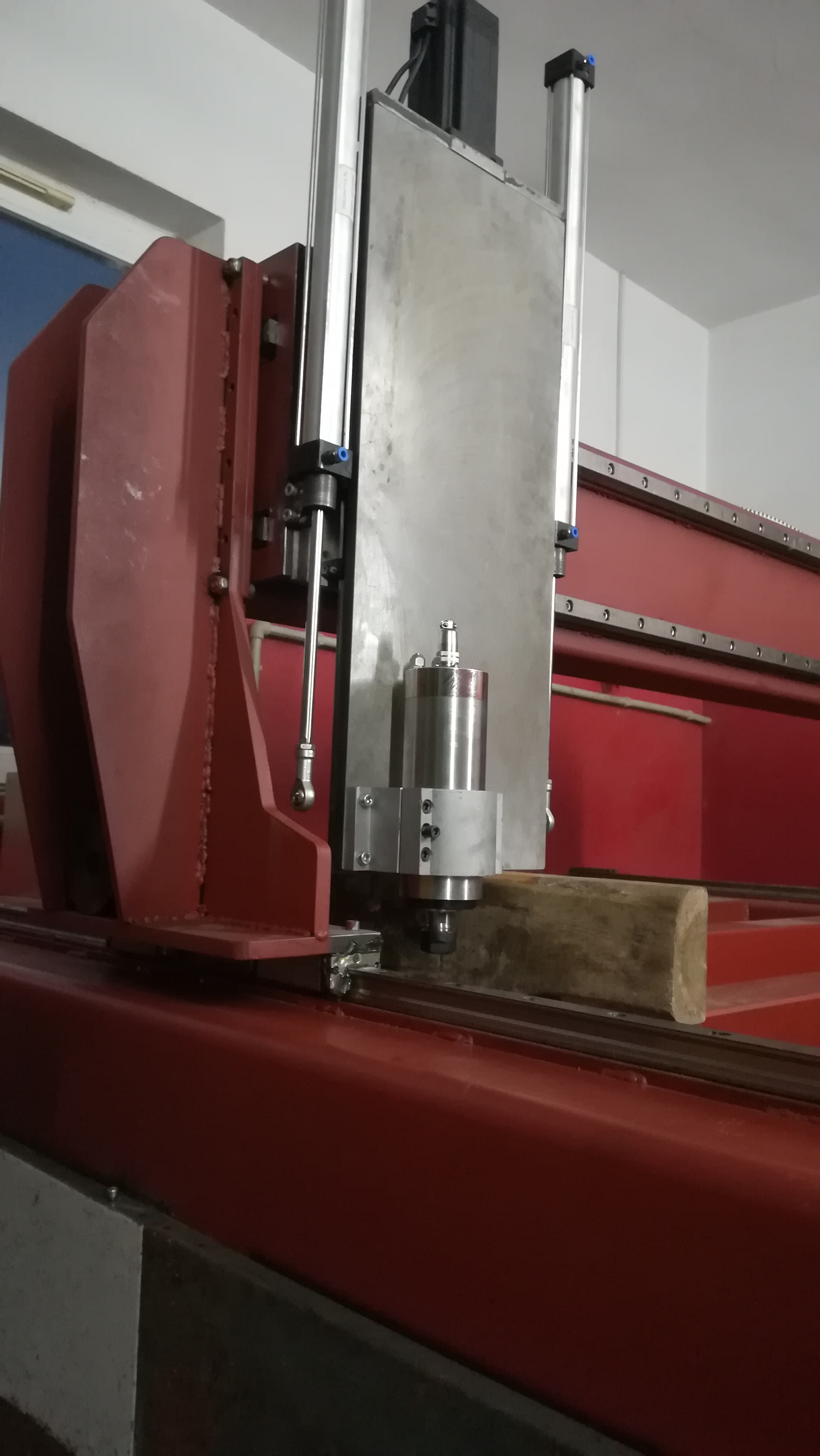

Tanio nie wyszło. Koła pasowe 550zl, łożyska na same bloki 320zl, bloki z obróbka 620zl, do tego walki hartowane ok 200zl, no i 3 przekładnie planetarne od chińczyka łącznie 390 dolarów. Pas bylby drogi gdybym nie kupił go od kolegi z forum. Napinacze zrobiłem sam. Wyszło drogo ze względu na wagę z Atc będzie ponad 400kg na szczęście zapas na prowadnicach pozwoliłby spokojnie na kolejne 400kg. Na 8M i aluminiowej bramie byloby taniej
Dodane 1 godzina 48 minuty 41 sekundy:
Płyta wrzeciona przygotowana pod ciężkie wrzeciono. Będą dwa, chińczyk wisi.

Jak zamocuje wszystko co chce to będzie ponad 400kg bramy latające na odcinku 3 metrów. Na pasach RPP 30 14M, obustronnie napędzane.
Co do terminu uruchomienia. Dostawa silników jest na 2 stycznia, trzeba to jeszcze poskładać a oficjalnie pracuje w Niemczech..wiec nie mogę po prostu iść do garażu podlubac. Zbieram graty, przyjeżdżam i składam.

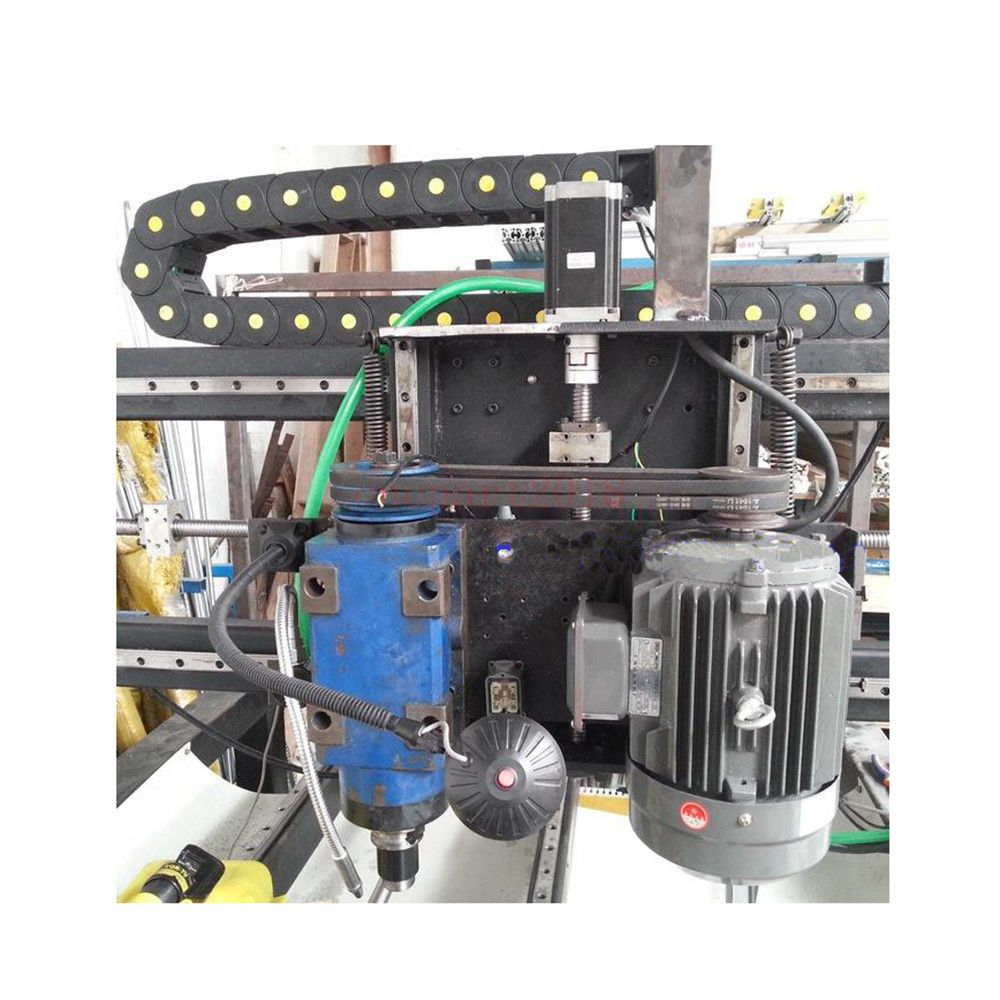

Wrzucam jako ciekawostke większego brata tego wynalazku, zamówie dla eksperymentu. Wygląda to patologicznie ale widac ze ma potencjał.
