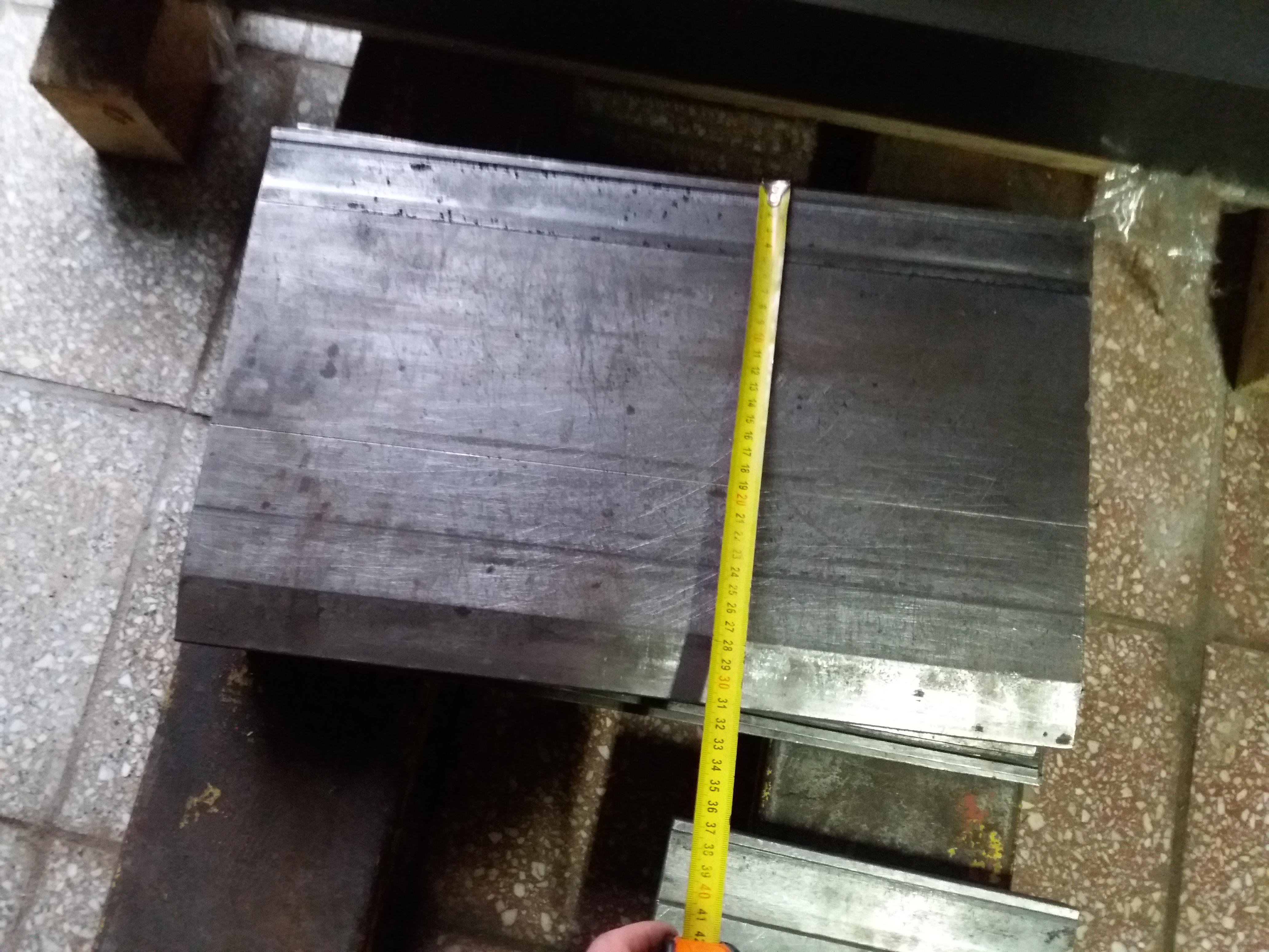

Udało się w końcu skompletować oprzyrządowanie do gięcia . Dzis przywiozłem od zachodnich sąsiadów 6 szt stempli o wymiarach szer 500mm , wys 310mm , gr.25mm. Materiał na pryzmy kupiłem od kolegi z forum , kwadrat 100x100x 1000 , pozostało go tylko pofrezowac .

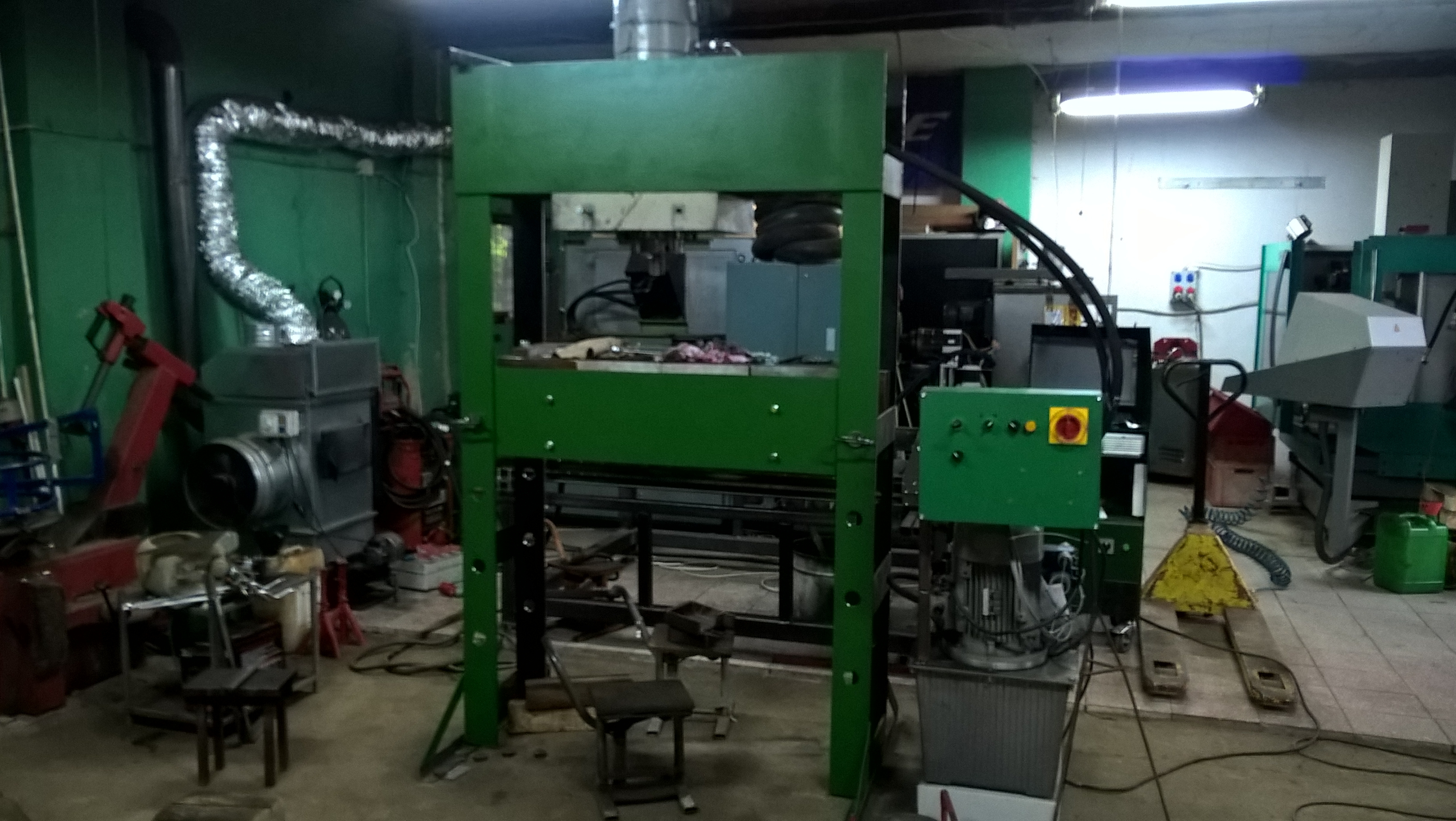

Dzis rzucił się kolorek :razz:

autor: blasterpl
19 maja 2016, 08:24
Forum: Obliczenia Mechaniczne / Projektowanie Maszyn / Podstawy Konstrukcji Maszyn (PKM)
Temat: wyliczenia wymiarow konstrukcji prasy
Odpowiedzi: 184
Odsłony: 48881
Czas w końcu zrobić porządek ze stołem. Mam dwie koncepcje:
1. Czerwone, Dokręcić na plask do już istniejących płyt po jednej dodatkowej płycie co dało by ekwiwalent 2 płyt o wymiarach : szer 1240mm , wys 300mm , gr 30mm .
2. Zielone , Dołożyć 2 dodatkowe płyty o wymiarach : szer 1240mm , wys jaka :?: , gr 15mm pomiędzy nogami prasy ale tu rodzi się pytanie jaka minimalna bezpieczna dla sworzni ( aby ich nie zaczęło giąć) odległość miedzy tymi nowymi płytami :?:
Skłaniał bym się do p.2 bo przy okazji zmniejszyła by się głębokość stołu czyli blat mógł by być cieńszy :shock:
No i jaka grubość blatu stołu :?:
Chciał bym za jednym razem kupić materiał bo muszę po niego jechać 60km :evil:

Areo84 pisze: Wydaje mi się, że wartość tego ciśnienia da się regulować jakąś śrubką regulacyjną w tym DA1.
Tak jest tam regulacja ale puki co to nic nie kręcę , jak zajdzie potrzeba to tak.
Poza tym to ten "wolny" posuw jest wystarczająco szybki jak dla mnie i na dobra sprawę to by wystarczył . Ale może dla szybkiego posuwu tez znajdę jakąś robotę :wink:

Areo84 pisze:chodzi mi czy samo przełącza szybki wysuw na wolny po napotkaniu na większy opór
Puki nie mam porządnego stołu to nie cisnę tak mocno (przełączenie ma następować przy 130bar) , jak rozprasowywałem wal to wskazówka na ciśnieniomierzu nawet nie drgnęła :mrgreen:
