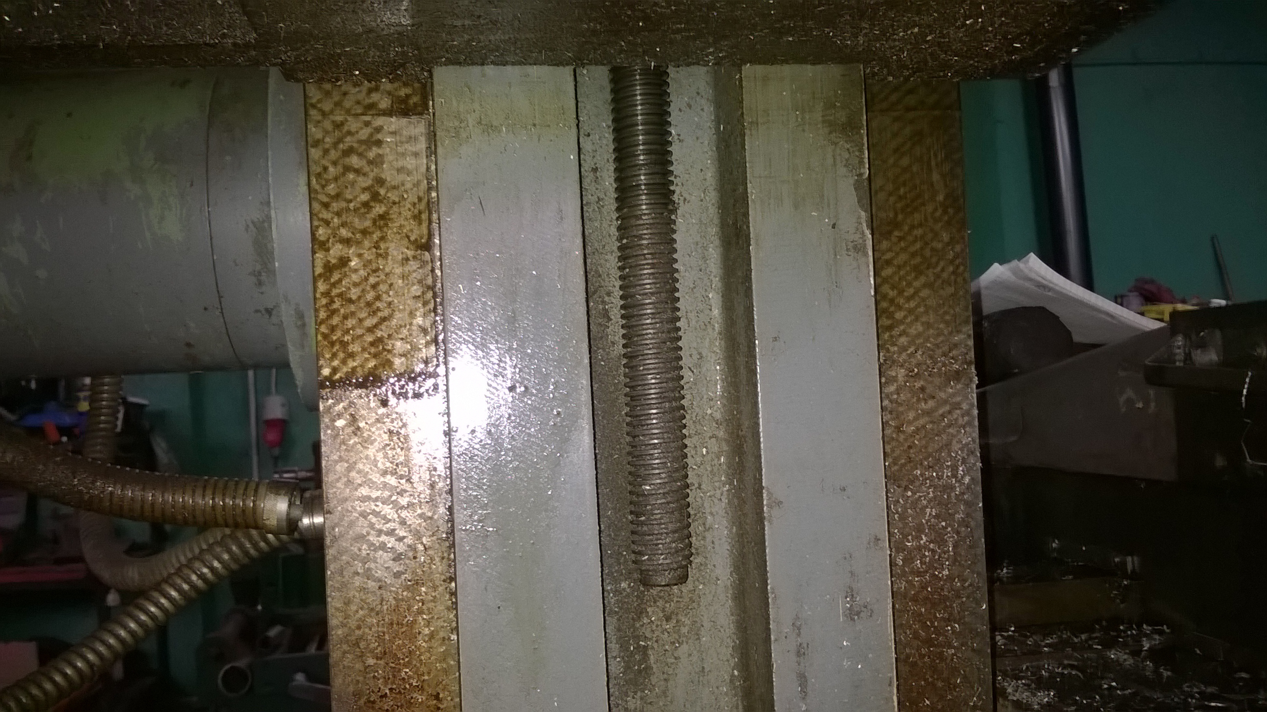

Dzis zacząłem frezować prowadnice:

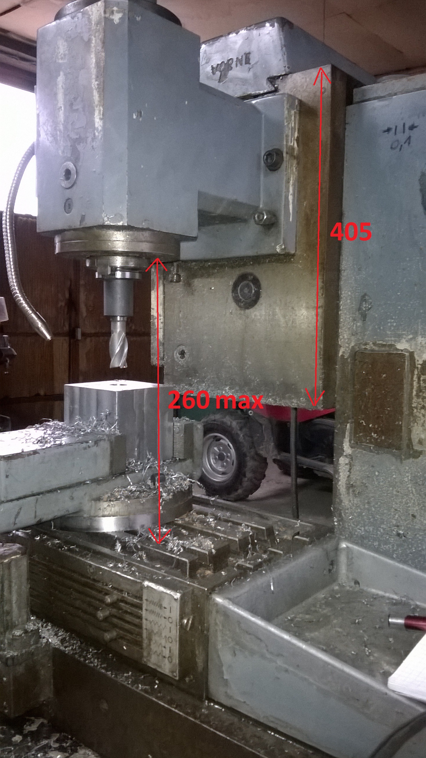

Myślę o 200mm.Wyfrezować taki 200mm kawałek prowadnic(jaskółki)i przymocować do korpusu maszyny od góry.
Na fotce strzałką pokazałem płytę w której jest górne łożysko śruby osi Z.Myślę żeby podnieść te płytę o 200mm i od strony prowadnic wstawić dorobione prowadnice a z pozostałych 3 stron zabudować płytami o odpowiedniej grubości.

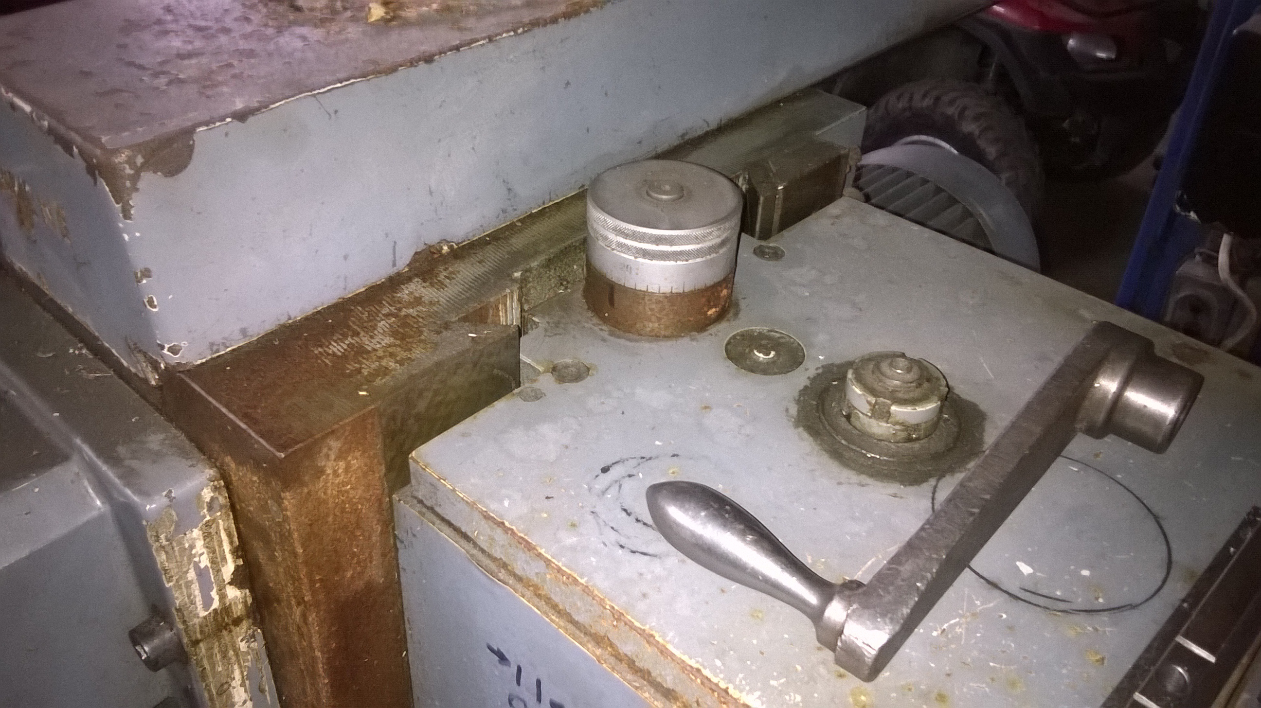

Mam problem z za małym prześwitem w osi Z, przy max podniesieniu zetki od uchwytu do stołu mam 260mm.Po włożeniu oprawki z jakimś frezem zostaje nędzne 150mm- za mało.Wymyśliłem sobie żeby przedłużyć prowadnice na korpusie o ok.200mm ( oczywiście śrubę tez) to i prześwit wzrośnie do ok.350mm.Co koledzy sadza , warto czy nie , a może jakieś inne koncepcje :?:
widok z gory:
widok z tyłu
widok z dołu

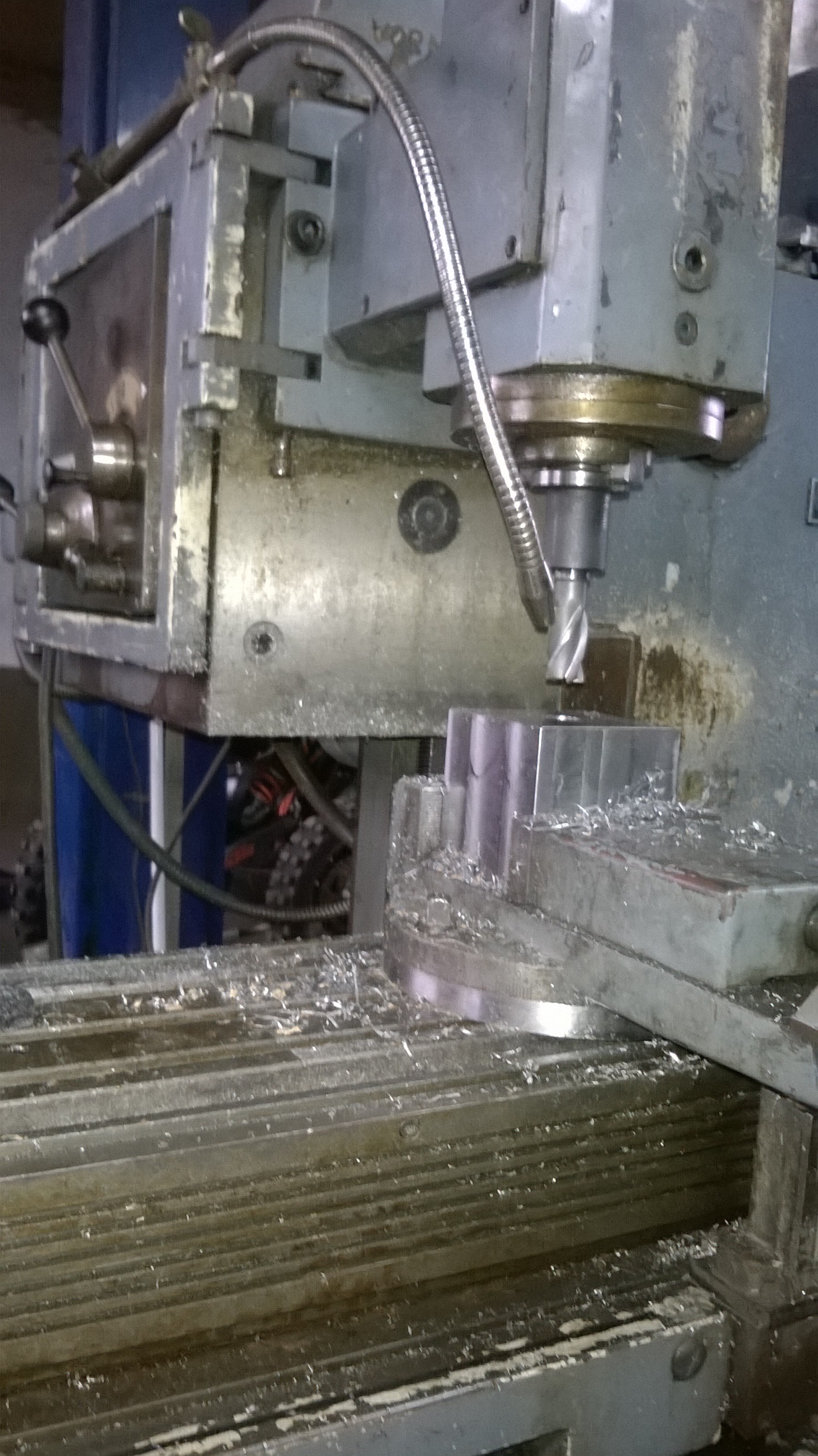

Dziękować :wink:
Dzisiaj odbyło się pierwsze testowe frezowanie w stali , idzie bardzo ładnie wreszcie będę mógł coś grubszego w stali wystrugać :smile: Na pierwszy ogień chyba pójdzie imak szybkozmienny do mojej TUS 25 CNC :wink:
