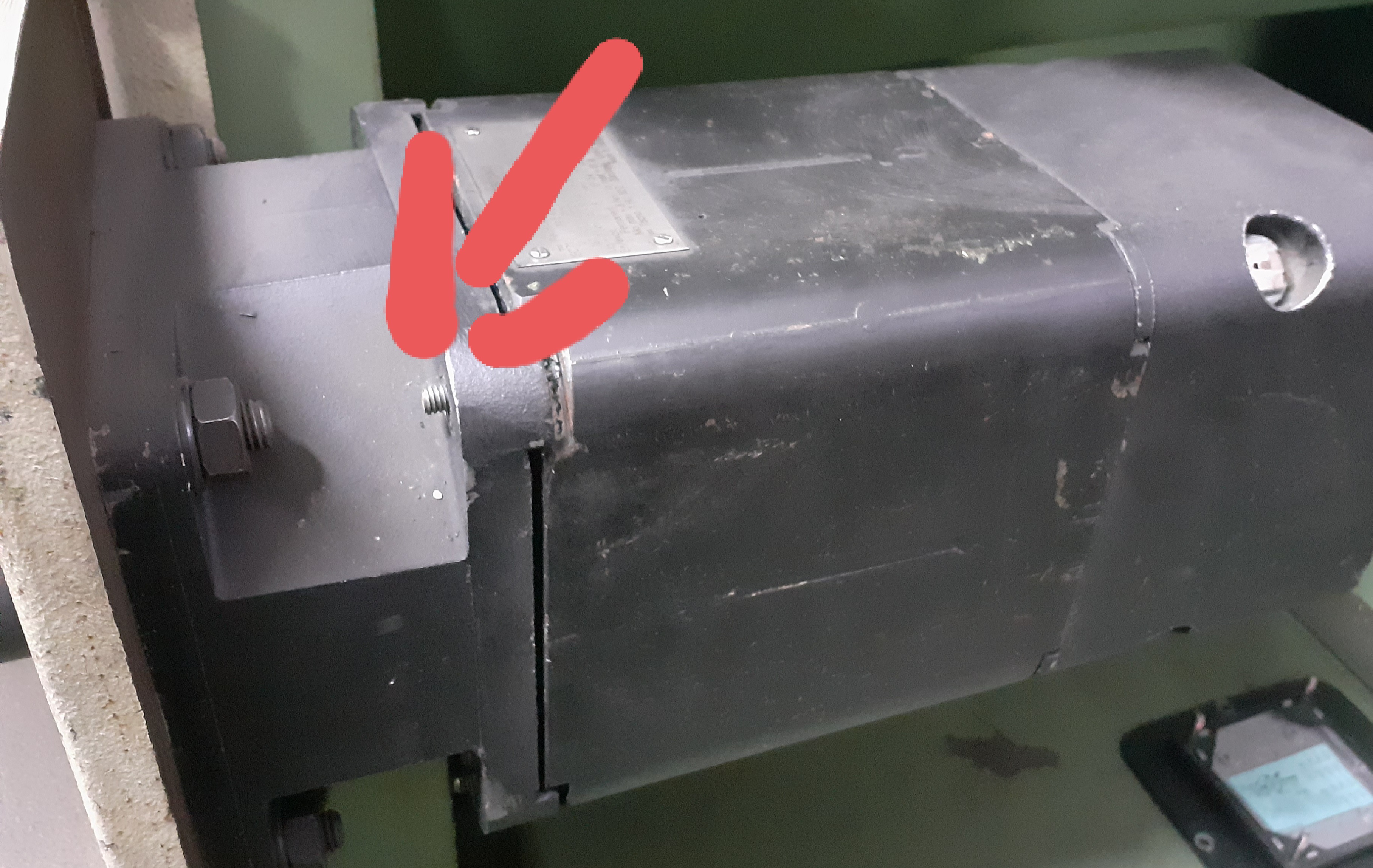

Dzięki wielkie za odzew. Najpierw przeczyściłem szczotki, przedmuchałem. Tacho nie ściągam, zrobiłem na tyle ile byłem pewien, że nic nie uszkodzę. Dużo pomogło. Dziękuję.

Jak się dostać do tego silnika? Odkręciłem 4 nakrętki:- 18 lut 2021, 18:38
