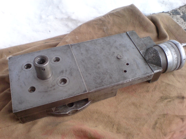

Były większe luzy ale co prawda mam jeszcze ślady fabrycznego przefrezowania tam gdzie chodzą suporty , u mnie były spore luzy pomiędzy klepkami , wystarczyło tam luzy pozmniejszać - moim zdaniem jest to praca raczej dla zasady - mniejsze luzy są lepsze , miałem tokarkę z luzem poprzecznym 1/2 obrotu a i tak dobrze toczyła . Masakryczną dokładność można uzyskać stosując suport z profesjonalnej bardzo drogiej tokarki , najlepiej znaleziony w stercie złomowych części jak to miało u mnie . Zdjęcie już nieco nie aktualne ponieważ suport jest już przeszlifowany na magnesówce - między innymi zeszlifowane podwyższenie pod imak ok 120x120mm - na wiosnę wyglądał tak :
PS: Pytanie do znawców co oznacza na podziałce T= 0,02 ?

U mnie są bardzo małe luzy ok 1/6 obr w obie strony , lecz ten ważniejszy do toczenia chcę zmienić na 1/25 a nawet jeszcze mniej . Nie mam na to niestety w sezonie czasu- a poprzeczny precyzyjny posuw już leży w garażu
... , z tego co słyszałem są u mnie fachowcy którzy robią na jednej tokarce 20 lat i wszystkie możliwe luzy ma w jednym palcu
