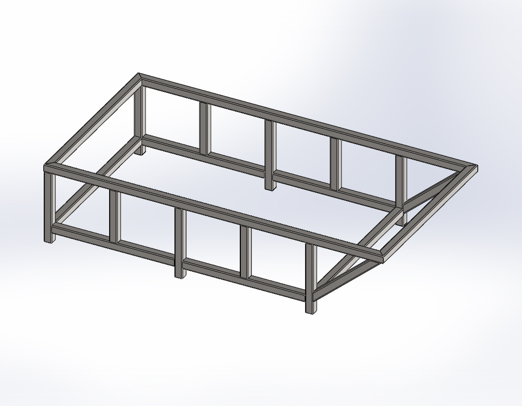

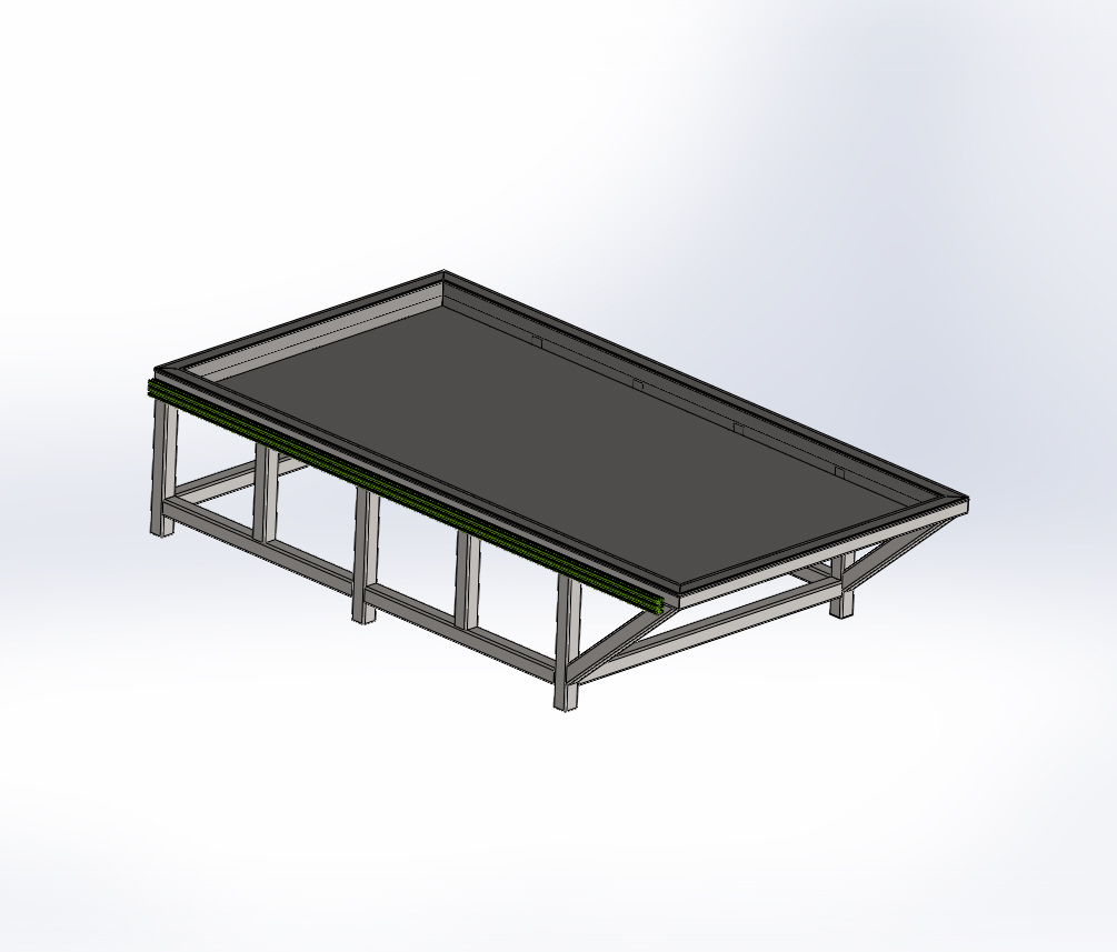

Witam po dość długiej przerwie.
Dzisiaj znalazłem chwilę na wstępny projekt szkieletu wypalarki.
Profile 80x80x5/6 Gatunek S235JR
Pole robocze 3220x1620 (pod arkusz blachy 3000x1500)
Ze względu na redukcję zapylenia zastosuje stół wodny.
Głębokość wanny 120mm
Blacha nierdzewna 2mm
Na osi X będzie profil 80x40 wraz z prowadnicą liniową taką jak u kolanorękiego :)
Do profili szkieletu będą przykręcone blachy regulacyjne a do blach profil alu (pozwoli to na regulacje w pionie i poziomie prostoliniowości).
Jutro postaram się zaprojektować wstępnie oś X i Y
Pozdrawiam i zachęcam do dyskusji
Olenek
