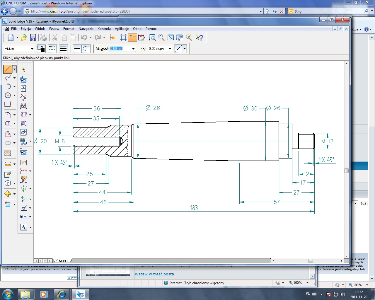

Mariusz wielkie dzięki zaliczyłem CAD-a na 4

Wymiaru średnicy jednego stopnia nie dałem dla tego że jest on równy "fi" 26 a ja już mam taki wymiar więc nie wiem czy go dawać bo w książce pisze że jest zasada pomijania wymiarów oczywistych i niepowtarzanie tych samych wymiarów
jak teraz.

Dzięki Wzór. Teraz proszę o ocenę płytki
[ Dodano: 2011-11-18, 00:29 ]
Dobrze poprawiłem wałek mam nadzieję że dobrze, proszę o ocenę.

Dobra rysunek poprawiłem mam nadzieję że teraz jest dobrze
- nauczyciel powiedział żebym nie wymiarował stożka, nie tolerował powierzchni itd. tylko zwymiarował go ponieważ mamy bardzo mało godzin rysunku technicznego w zasadzie to już się będą one kończyć i zależy mi żeby oddać tą pracę w poniedziałek.

A mógłby mi ktoś wytłumaczyć jak to zwymiarować wiem że są książki lewandowskiego itd.
Ale nic z tego nie rozumiem.

Oceńcie czy dobrze
Witam otóż jestem uczniem 1 klasy technikum i mam pytanie odnoście rysunku który zamieściłem poniżej:
1, Jak jest narysowany, tzn, na jaką ocenę?
2. Czy dobrze dałem wymiary ?
ObrazekObrazek
