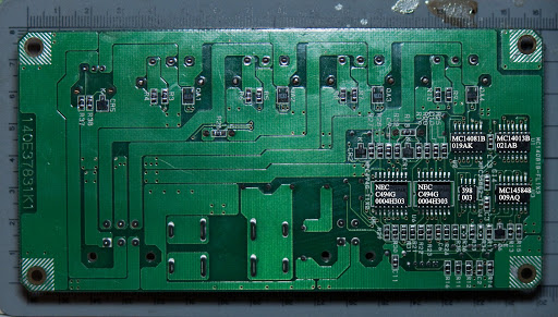

Super po sesji będę z nimi walczył
Wszystkie elektrolity są na 50V
1. Rozumiem ze sterownik zagada z płytą SSK-MB2.
2. Czy "STEP" to to samo co CLK w płycie MB2?
3.W złączu P2 piny 3 i 4 mogę podłączyć odwrotnie(nic nie upalę), bo rozumiem ze nie jesteś pewien kolejności?
4.Mogę mieć zasilacz impulsowy stabilizowany 13,8V/20A czy do testów wystarczy?

Niestety finanse zmusiły mnie do zawieszenia projektu, ale dostałem w prezencie troche elementów mechanicznych i sprawa znowu wraca na tapetę.
Leoo tutaj są zdjęcia o które prosiłeś. Mam wielką nadzieję, że uda się coś z tego rozszyfrować.
P3 wyjście na silnik
P2 zakładam, że to sterowanie(4 piny)
P1 zakładam, że zasilanie.
Jeżeli trzeba będzie przemierzyć jakieś elementy to nie ma problem.
Jeżeli trzeba zrobić schemat jakiegoś bloku to też nie ma problemu.

Oj z zdjęciem może być problem, bo swój aparat zostawiłem u dziewczyny (200km dalej), może uda mi się strzelić fotkę w poniedziałek. Ewentualnie mogę przemierzyć płytkę i narysować schemat. Który blok najwięcej Wam da informacji, co by nie rysować całego? Chyba, że stwierdzicie, że sterownik może być ciekawy to mogę przygotować schematy do zrobienia kopi.

Sanyo Denki 103H7823-10D1 czym to się je?
Wpadły mi w ręce silniki
StepSyn
Type 103H7823-10D1
5A 1,8DEG
Sanyo Denki
wym. korpusu 85x60x60mm
Dostałem też do nich sterowniki
16k48362
pwba-rotary mk3
Z tego co udało mi się wyczytać w radzieckiej części internetu zestaw ten pochodzi z jakiegoś plotera. Za diabła nie mogę dopaść danych(momentu i napięcia) silników. Usiłowałem, też na zasadzie analogi rozszyfrować oznaczenia na podstawia innych modeli z tej rodziny i niestety nic mi z tego nie wyszło.
Sterowniki pewnie polecą na części, bo wątpię, żeby to dało się jakoś wysterować.
I teraz seria pytań do:
Jakie parametry mogą mieć te silniki i czy mogę podać na nie dowolne napięcie zasilania?
Jakie sterowniki najlepiej do nich zastosować? Generalnie chciał bym, żeby to było jakieś DIY bo nie chcę się pchać w wielkie koszta. Myślałem, żeby na początek dać SSK-B02 bo mocniejszych nie ma w "kitach".
Co to za czarne plastikowe koło z tyłu silnika? Jakiś miernik obrotów czy koło pasowe?
