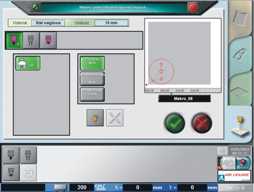

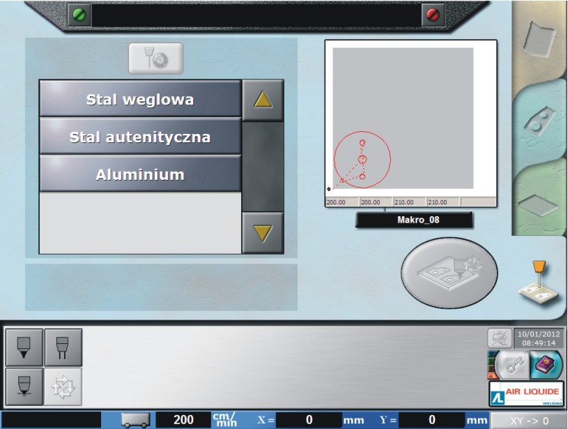

Hypertherm skopiował "swoje" urządzenie z wzorów już istniejących.
Jeżeli chcesz zrobić coś podobnego to musisz mieć komunikację po między wszystkimi urządzeniami by jak korzystają z bazy parametrycznej mogły się wymieniać zmiennymi.
A nie każde urządzenie się do tego nadaje.
I tak ... jak wspominałem o sterowniku HPC
On ma bazę parametryczna i wybierasz rodzaj stali ... okienko poniżej
następnie grubość i
na samym końcu sterownik Ci proponuje jaka ma być jakośc cięcia.
I teraz sterownik po wybraniu najlepszej opcji ładuje odpowiednie parametry do urządzeń.
Czy dasz radę to zrobić u siebie , takie ładowanie :?:
Ja zbudowałem urządzenie do spawania o podobnych własciwościach ale te właśnie właściwości są jako opcja.
A nie każde urządzenie i palnik się do tego nadają.

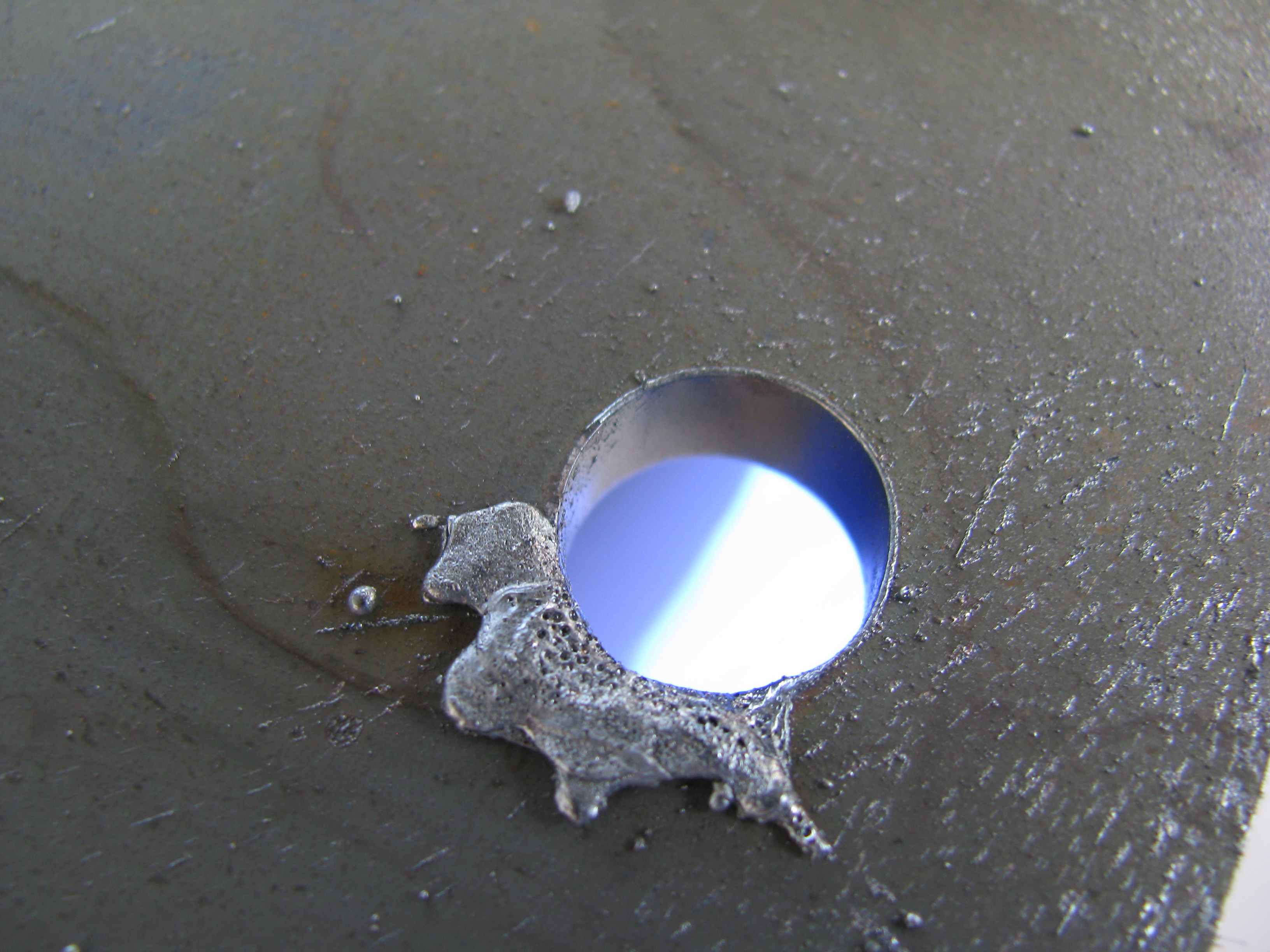

Przy profesjonalnym układzie pomiarowym jest brane głównie napięcie i prąd z łuku a są układy gdzie jak np. w maszynach z ALW jest i brana również szybkość z serw po osiągnięciu komendy M114 która odpowiada za złagodzenie łuku przy zakańczaniu by zminimalizować zużycie elektrody oraz wygładzić ścianki zakończenia cięcia.
Ale to są bardzo skomplikowane układy i nie warto tego stosować w Twoim urządzeniu , jeżeli to ma być tanie i uniwersalne , bo zakładam że takie ma być.
Wiec z PWM , można sobie odpuścić. Jak ktoś chce zawsze może sobie zrobić układ na sterowniku "logo" i w nim wykorzystać PWM.
Prawie gotowce robi np. SIEMENS i są często układy te stosowane w maszynach.
Ale jest też i odpowiednia cena za to logo.
I dlatego PWM kolego LEO dużo tu wzbogaci ale czy warto iść w tym kierunku :?:
Rozpoczęcie procesu cięcia , sam proces i zakończenie się bardzo zmienią.
Owszem , dla osoby która nie dostrzega tego nie zrobi tu żadnego to wrażenia ale coraz więcej maszyn profesjonalnych tak działa.
a tak wygląda cięcie z układem PWM i zakończenie.
nie jest to laser co prawda ale nierówność jest naprawdę mała w porównaniu to zwykłego sterowania.
Ten otwór był robiony jak miałem odbiór maszyny w Czechach i warunkiem było to że ma być to otwór pod gwint.
