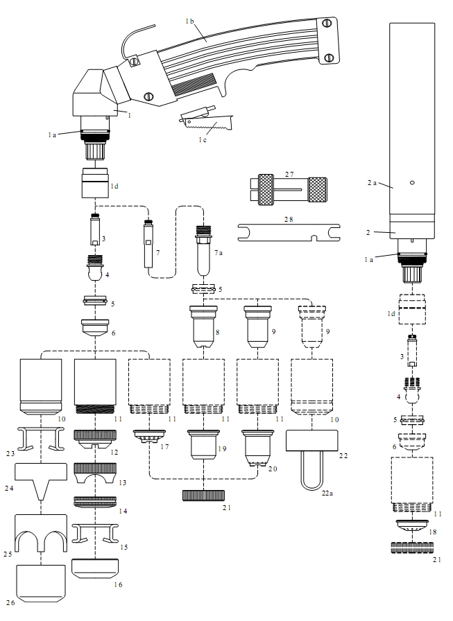

kolego ramzes111x ...
Od dłuższego czasu narzekasz na jakoś cięcia ... udziela Ci się wskazówki , ignorujesz je po czym sam dochodzisz do nich.
Pisałem Ci o centrowaniu elektrody ??
Pisałem ... a nic nie odpisałeś. W ten sposób nie dojdzie się z Tobą ładu.
Co do podnoszenia palnika ... ważne jest to i to bardzo ale dużo zależy od kształtu dyszy.
Elektroda , to że jest jajowata ... rdzeń elektrody jest zawsze okrągły i nie uszkodzi dyszy ...
Dysza mechanicznie zawęża łuk plazmowy i nie pisz głupot że wypala się z powodu jajowatej elektrody.
Jak już dyszę uszkadza coś to za wolne rozłączanie dyszy , czyli za długi transfer łuku do materiału. Tu jest widoczny na krótko … ale widoczny zielony łuk plazmowy.
Dyfuzor gazu ... szczelność .... wspominałem Ci o dyfuzorze
Tak ... też to ignorowałeś bo jak wspomniałeś wymieniłem go i już jest OK.
Wiec skoro sam wiesz lepiej to po co pytasz na forum o coś co nikt Ci nie może pomóż a sam musisz do wszystkiego dochodzić .
Kolega robal43 ma inny palnik o innej konstrukcji w swoich maszynach.
Ma duże doświadczenie które zdobywał "na własnych kościach" i też Ci napisał kilka wskazówek i to konkretnych nie popierdułek a konkretnych.
Proponuję , czytać ze zrozumieniem jak Ci się próbuje pomóż.
Założyłeś trzy wątki w sumie na ten sam problem.
Ja mogę nie pomagać , robię to gratisowo , dla kaprysu . Często czytam co inni piszą i jak coś odbiega od prawdy lub jak nikt nic nie pisze to wówczas piszę.
@kamar …
Cykle pracy są różne dla różnych palników i źródeł.
Jest ich , z tego co ja znam ok. 30 paru różnych cykli.
Za zwyczaj się stosuje 3 cykle , to są takie najbardziej popularne.
Palnik powinien się za każdym razem podnosić przy przebijaniu. Te modele co tego nie robią cierpią na zwiększone zużycie dysz. Da się przebijać ale jest ryzyko uszkodzenia zdecydowanie większe. Łuk podczas transferu i przełączania dysza materiał uszkadza dyszę a to dlatego że między innymi przez krople stopionego materiału przenosi się łuk elektryczny.\
więc w skrócie ...
następuje transfer / ruch palnika w górę / ruch napędów jady / zejście palnika do zadanej wysokości / pomiar napięcia łuku ....
Dla plazmy każdy za długi postój szybciej uszkodzi dyszę niż przy palniku gazowym.
W palniku gazowym za szybkość zużywania się dysz odpowiada w zdecydowanym stopniu kont natarcia gazu na wylocie z dyszy. Za duży kont , dysza się przegrzewa ... ustaliłem to że jest to specjalnie ostatnio robione przez wielu producentów dysz a to dlatego że dysza z niskim natarciem pracowała nawet i rok a z dużym max4 miesiące.
mosiądz kruszeje i po dyszy.
