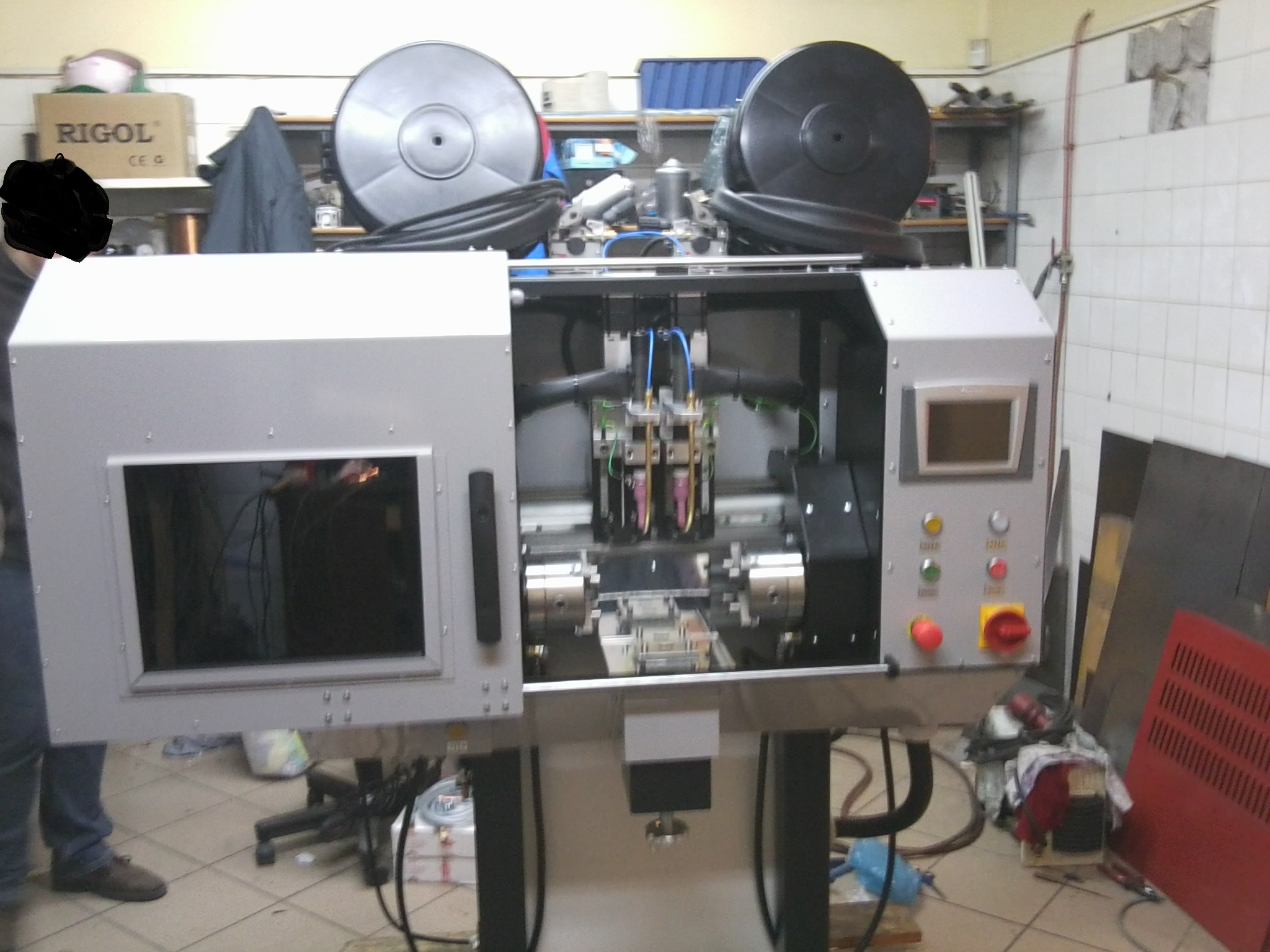

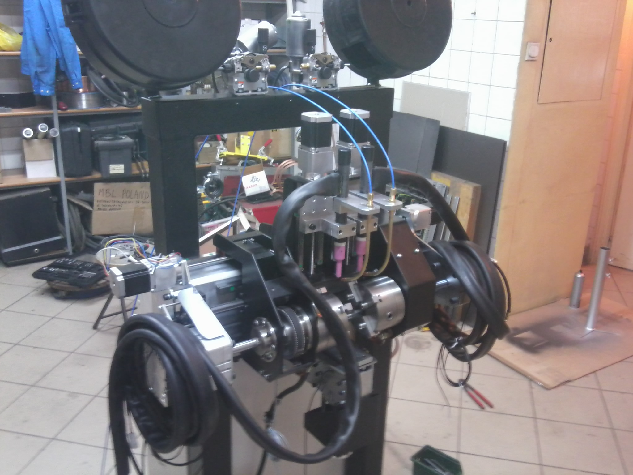

1. Chodzi o zapis położenia palników w dwóch osiach. Silniki są sterowane z PLC dodatkowo HSO (Step silników) podpięte jest do HSC , w trybie pracy ręcznej pozycjonuje się palniki i zapisuje ich położenie tzn. zliczone impulsy na HSC zapisywane są w komórkę tabeli danych. Podczas pracy automatycznej silniki ustawiają palniki wg. zapisanej ilości impulsów.
2. Nie no kasy to to nie produkuje
Po prostu obsługujący wyciąga gotowy pospawany z obu stron zawór
A tak dokładniej to zawór składa się z 3 elementów tj. korpusu i 2 przyłączy. Po zamontowaniu na stanowisku gość naciska start i elementy są automatycznie pozycjonowane. następnie ustawiane jest położenie palników i startuje proces spawania wykonywany w dwóch obrotach elementów. W drugim obrocie załączyć można ruch zakosowy palników. Parametry pracy (jest ich około 20) wprowadzane są w pracy manualnej.
