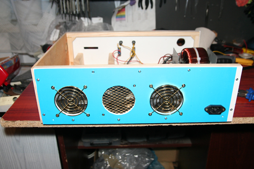

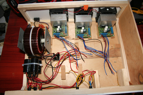

Żeby nie było wątpliwości. Taki zasilacz chcę (tylko czy się nadaje???) zastosować do płyty głównej SSK-MB1.
Przy okazji zdjęcia skrzyni z elektroniką. Czy ma ktoś jakieś sugestie???

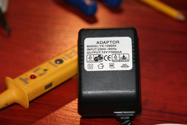

Znalazłem jeszcze takie dwa zasilacze:
12V 500mA mierząc miernikiem daje 16,5V
15V 400mA daje 20V.
Czy to się nada???
Jeśli nie to będę musiał coś poskładać. Z trafa mam wolne wyprowadzenia około 15V i drugie około 30V.
Czy kolega tinio997 ma coś takiego na myśli?? http://www.soltronik.pl/s..._1a/p-3708.html
Do tego układu to chyba jeszcze potrzeba mostek prostowniczy??

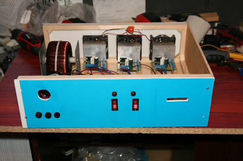

Jeśli na sterownikach ustawione jest 1,7A czy dadzą rade, w użytecznym stopniu, kręcić silnikami 2A.
Mam zamiar przykręcić wiatrak do każdego ze sterowników i może jeden przewietrzający całą skrzynkę sterującą.
Gdzie najlepiej dać włączniki. Myślałem żeby jeden dać na zasilaniu z 220V który włączy zasilacz płyty głównej i transformator i drugi za kondensatorami zasilacza silników.
Czy może zastosować jakieś inne rozwiązanie.
