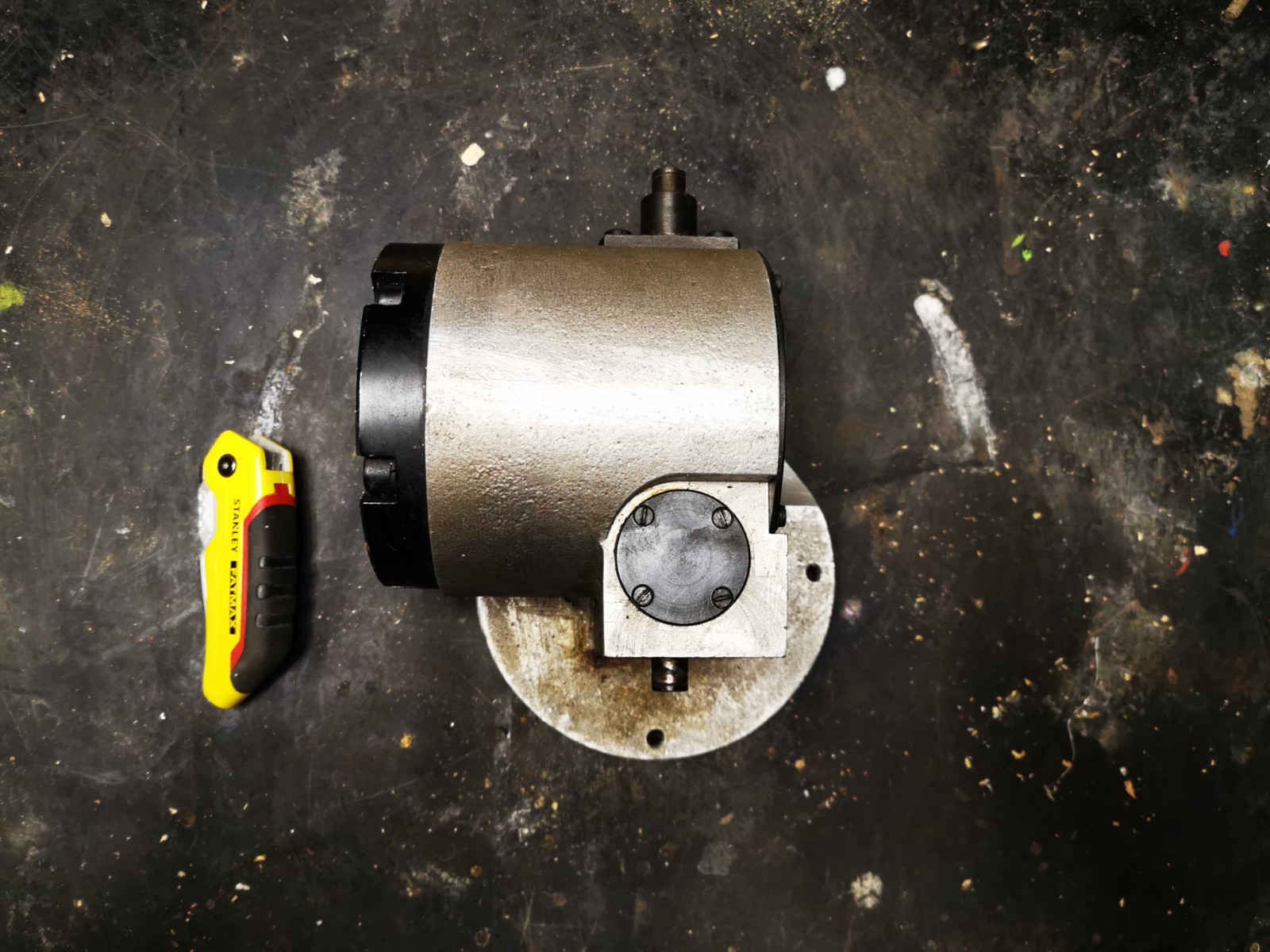

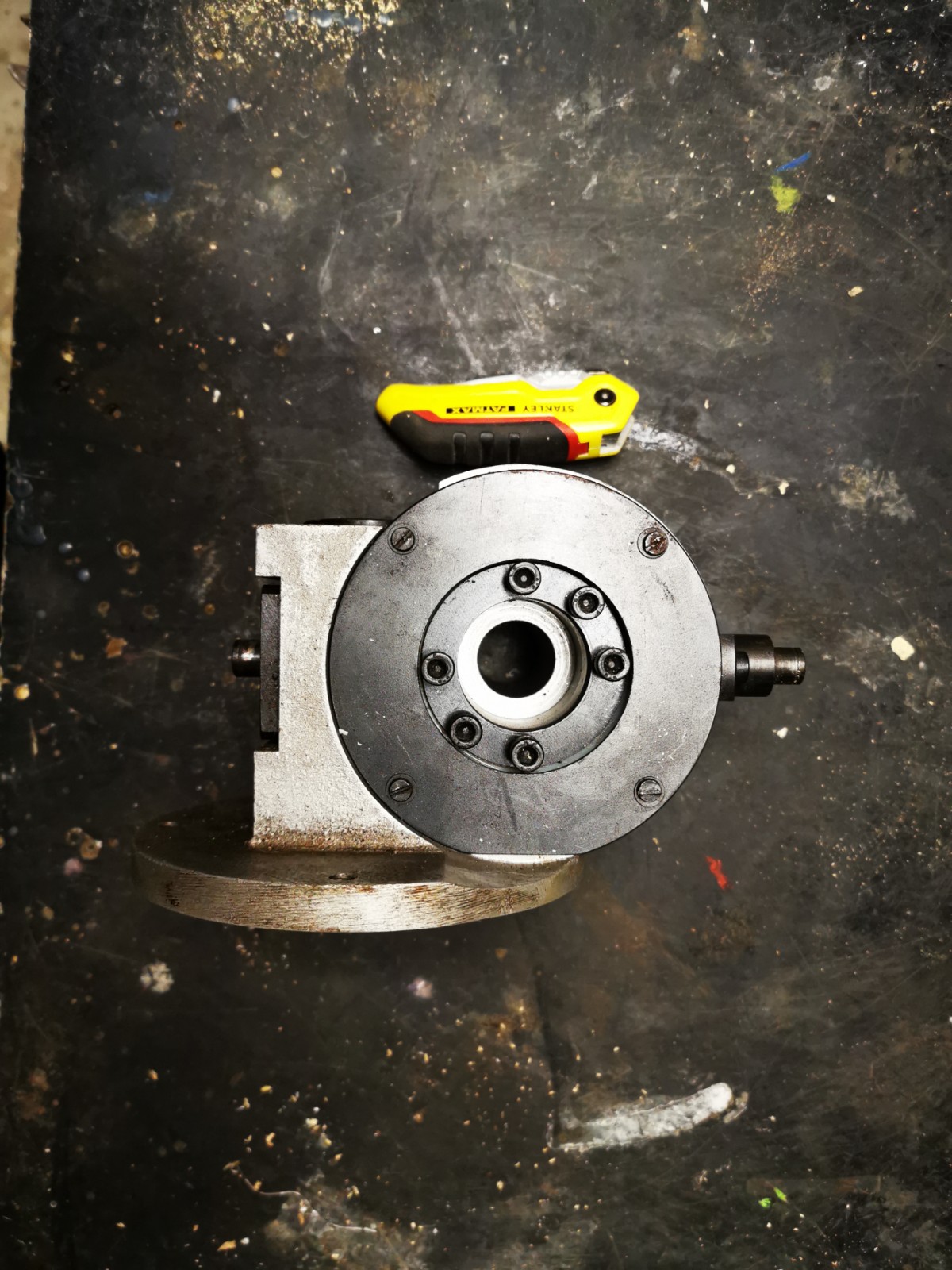

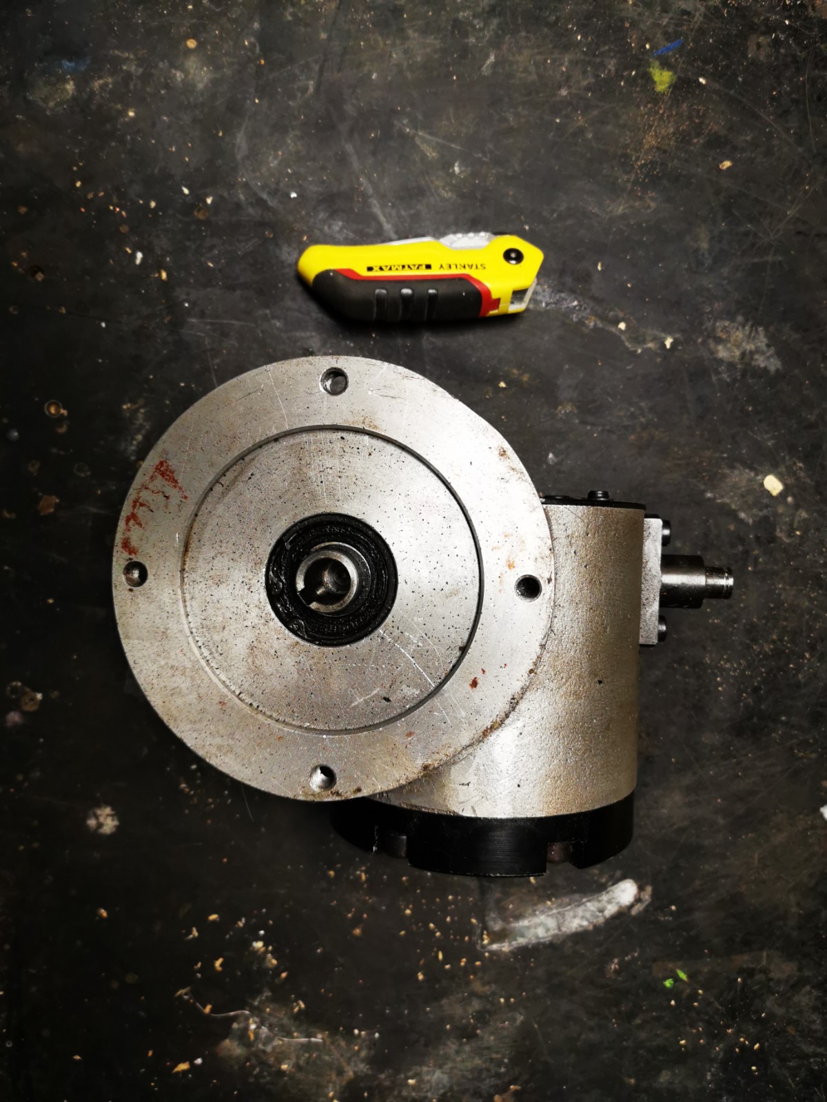

Wczoraj wieczorem, w pracowni znalazłem ciekawą bazę na podzielnicę do Zosi. Przekładnia ślimakowa bezluzowa która była zespolona ze śrubą kulową 2005. W ośce przekładni znajduje się mocowanie do nakrętki śruby które można wykorzystać do montażu zabieraka uchwytu tokarskiego. Dodatkowo przekładnia posiada przelot o średnicy ok 25mm.
Ale projekt musi poczekać do momentu kiedy maszyna już będzie gotowa na pracy
