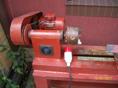

jeżeli masz już jakieś zdjęcia swojej maszynki to wstaw je na forum marze to pomorze naszemu koledze w zbudowaniu swojej tokarki do drewna najlepiej jakbyś miał fotki poszczególnych etapów wykonywania maszyny to na pewno bardzo by mu pomogło i rozjaśniło temat.

chyba autora postu na razie nie stać na takie wyszukane projekty na razie ja bym zastosował jako wariant zastępczy morze wałek od szlifierki na gwint można nakręcić zabierak i dorobić terz tarczę nakręcaną do mocowania uchwytu tokarskiego, aż z czasem gdy wpadnie trochę grosza można pomyśleć nad lepszym rozwiązaniem budowy wrzeciona,na początek tak żeby nie stracić chęci i zapału do budowy własnej maszyny to powinno wystarczyć.

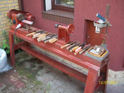

zrób tokarkę tego typu (ta jest na allegro) ramę główną wykonaj z ceownika min 65 nogi mogą byc z rórki 2 cale konika uspawasz w prosty sposób z kawałka róry i dwuch płaskowników tuleje konika musici ktoś dorobić wrzeciono wykonane z wałka fi min 35 zatoczonego pod łorzyska i kolo pasowe oraz dospawaną tarczą do mocowania np uchwytu tokarskiego lub trójzęba silnik powinieneś zastosować ok 1,5kw do zmiany prędkości wrzeciona zastosój koła pasowe stopniowane podtrzymkę do noża morzesz zrobić z ceownika 50 lub jak na zdjęciu z płaskownika podpartego wzmocnieniami taka tokarka morze ci długo słóżyć
