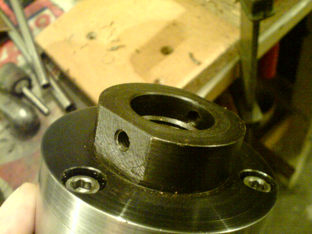

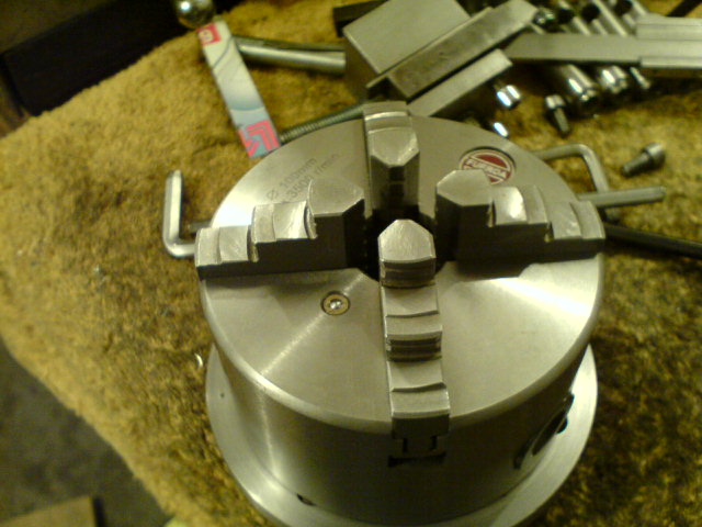

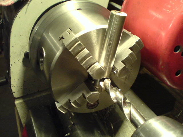

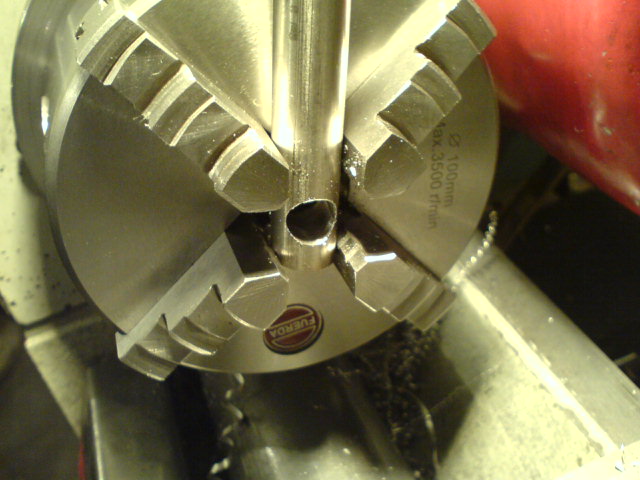

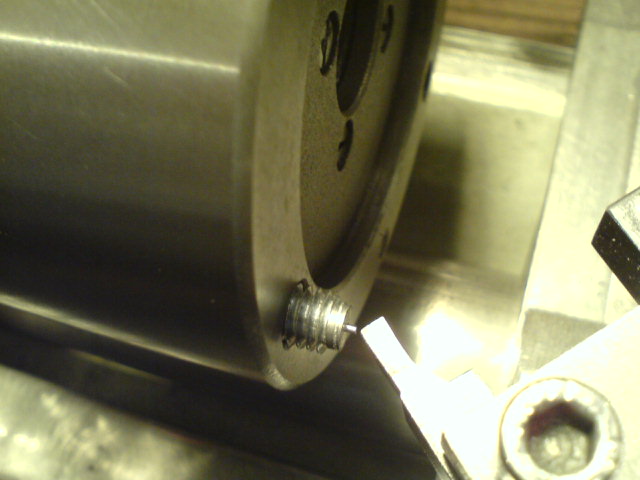

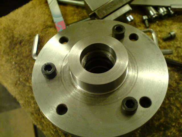

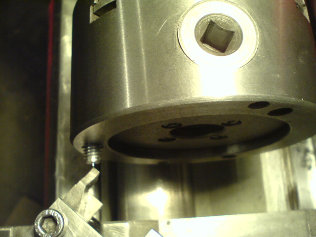

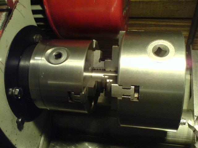

Witam,ja też chciałem podziękować koledze Romanowi za ciekawe linki(kolejny raz).
Jak już wszystko sobie ustawisz i opanujesz tokarkę w stopniu bezpiecznym to przyjdzie czas pomyśleć o uchwycie 4-szczękowym.
Znakomicie rozszerza możliwości tokarki,pokazuję Ci na zdjęciach przykładową operację-wiercenie prostopadle do osi walca.
Oczywiście wszystko musi być przemyślane i bezpieczne,obroty minimalne(brak wyważenia).
Na kilku zdjęciach zobaczysz jak centrycznie zamocować nowy uchwyt,który może nie pasować do Twojego zabieraka.
Jeżeli chodzi o fly cutter to ostrożnie,to samo i bezpieczniej dla tokarza i tokarki robi frez walcowo-czołowy.
Pozdrawiam.
