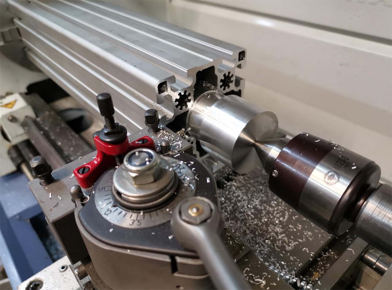

Jest sukces. Toczenie w uchwycie czteroszczękowym i podparciu na wałku. Na kątowniku nie ma śladu stożka. Po postawieniu na płycie, obok siebie, dwóch tak obciętych, niezależnie od obrócenia ich względem siebie, nie mogę wcisnąć szczelinomierza 0,05 między nie, zarówno na dole jak i 350mm w górze. Pod światło, dotykają się na całej długości.

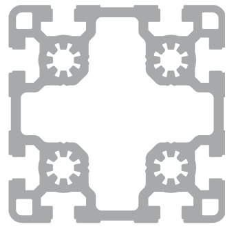

Kształt profilu:
Profil ma w środku koncentryczną pustkę, w którą da się coś włożyć o ϕ42. Wynalazek z filmu jest super, ale profil ma tylko cztery miejsca podparcia, przez do nierówno się toto rozłoży. Chyba, żeby zrobić taki z czterema ćwiartkami. Jest ewentualnie taka koncepcja, że wytoczę stożek z chwytem cylindrycznym, do złapania uchwytem tokarskim a na drugą stronę analogiczny stożek z otworem do podparcia kłem konika.
