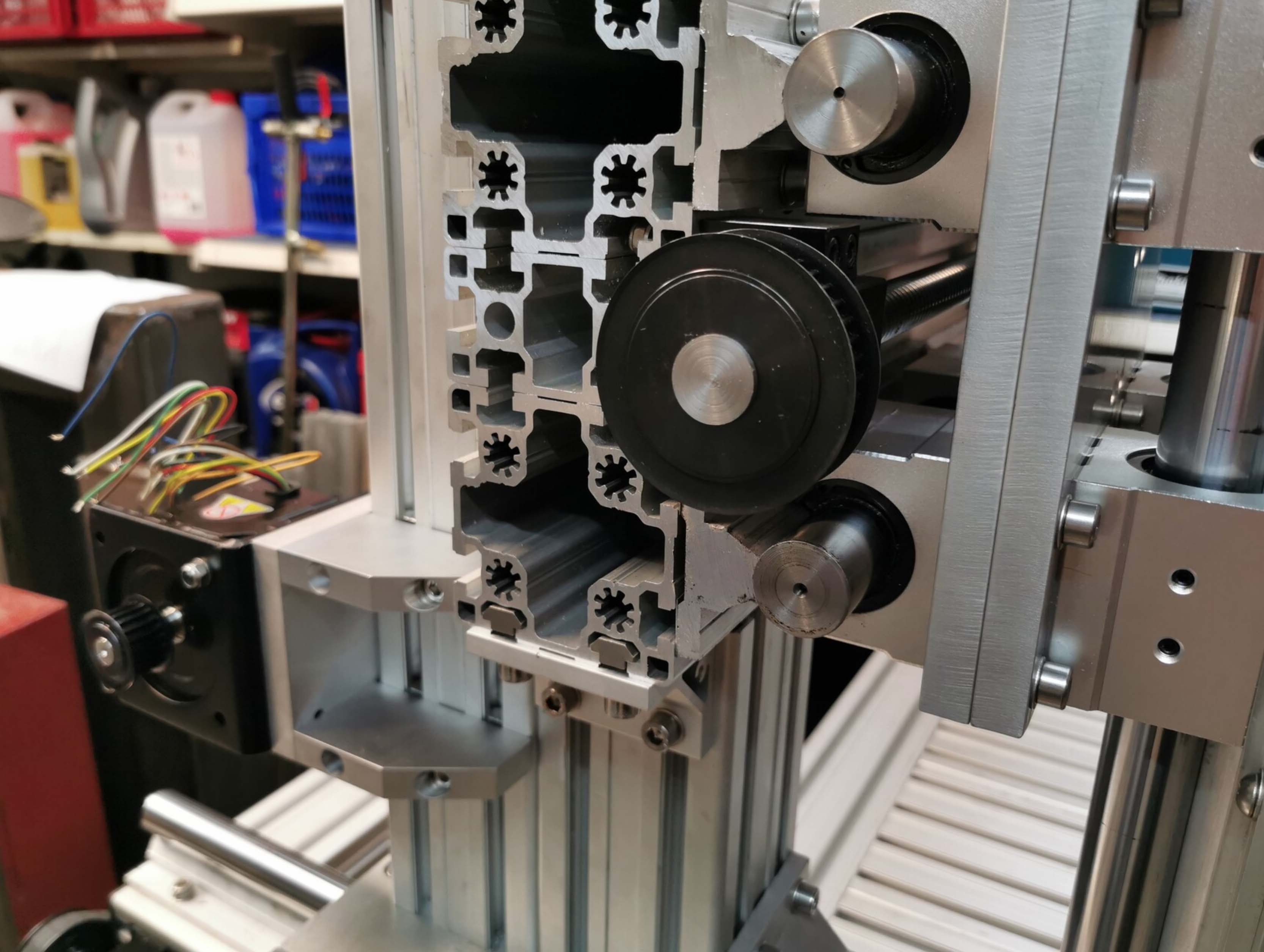

Dzięki za miłe słowa. To jest tak naprawdę bardziej nauka, więc błędów popełniłem masę. Druga będzie lepsza. :)
- Co do sterowania, zrobiłem tą maszynkę na CSMIO IP/4, 4 kanałowym. Rewelacja. Nie wiem co możnaby zrobić lepiej.
- Wszystkie krytyczne połączenia profili są na śruby M12. Profile mają otwory w tym celu, choć oczywiście trzeba było powiercić profile poprzeczne. Połączenie jest aż zbyt mocne jak na profile aluminiowe bo nie trzeba nawet mocno dokręcić aby profil się zniekształcił. Jeśli będę następną robił z profili, to zdecydowanie z wersji "ciężkiej" o dużo grubszych ściankach.
- Chłodzenie myślałem i pewnie dorobię.
- Osi X nie da się ruszyć ręką przez dorosłego człowieka. Obie strony są na śrubach, więc przekoszenie w płaszczyźnie Y nie wchodzi w ogóle w grę.
- Koła zostawiam, maszynę trzeba czasem przestawić a całość zrobiła się ciężka jak licho. Podnieść nie da rady.

Koła w osiach X i Y 20 zębów silnik i 40 zębów śruba, w osi Z odpowiednoo 18 i 36 zębów. Chodziło mi o całkowite przełożenia 1:2. Paski HTD5 szerokość 15.

Osie Y i X mają już montaże napędów. Oś Z większość mechaniki też już ma.

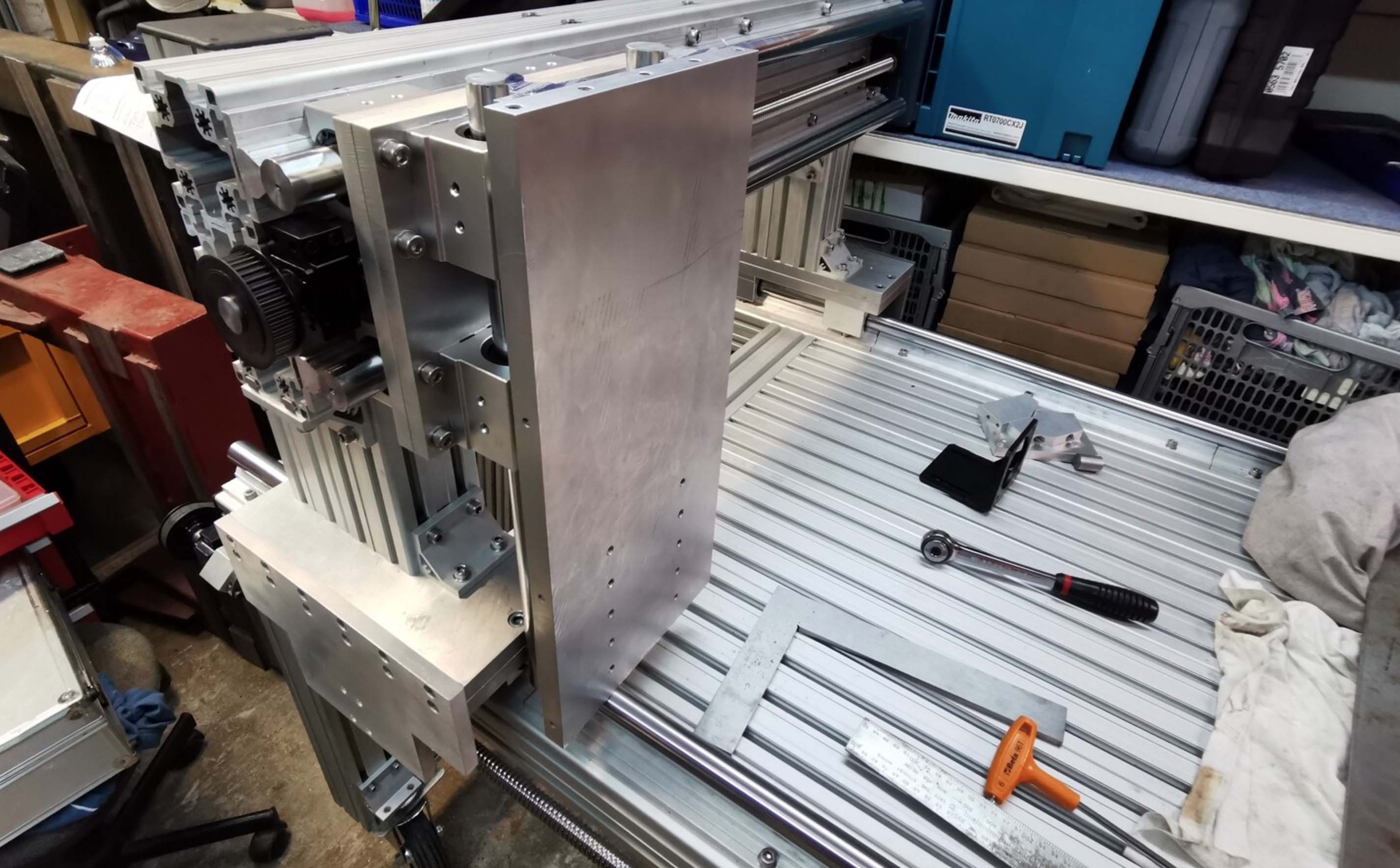

Montaż bramy. Jeździ, można popchnąć małym palcem.

Kwarantanna ma swoje dobre strony. Maszynę zaczyna już widać.

Nie, żebym sądził, że moja budowa maszyny kogoś interesuje na tyle, że nie może się doczekać kolejnych raportów z frontu, ale wrzucam info o postępie i zmianach konstrukcji. Może się komu przyda, wszak problemy bywają wspólne. Obecny stan zaawansowania projektu to jakieś 75% a fizycznie 15%. Składam różne kawałki, w zasadzie maszyny jeszcze nie widać, wszędzie leżą profile prowadnice, wiercenie, wycinanie itp.
W każdym razie z kilku pierwszych koncepcji zrezygnowałem. Miały zalety ale i niemożliwe do zminimalizowania wady. Powoli-powoli projekt ewoluuje w klasyczną stronę, bez "piętrowego" prowadzenia i napędu. W kluczowych miejscach postawiłem na łączenia z płytami z aluminium, nie profil-profil. Założenie jest takie, że stół i brama są osobnymi blokami funkcjonalnymi. Całość łączy się ze sobą na "łapach" z płyt aluminium. Dzięki temu mogę bez większego zachodu zdjąć bramę i założyć inną, np lżejszą, do całkiem innej roboty, np ploter laserowy, mając do dyspozycji większą długość stołu.
Aktualnie, koncept jest następujący. Wiem, że przydałby się szerszy rozstaw łożysk w osi Y, ale wówczas tracę bardzo na szerokości obszaru roboczego bo jest kolizja płyty osi Z łapami bramy.
