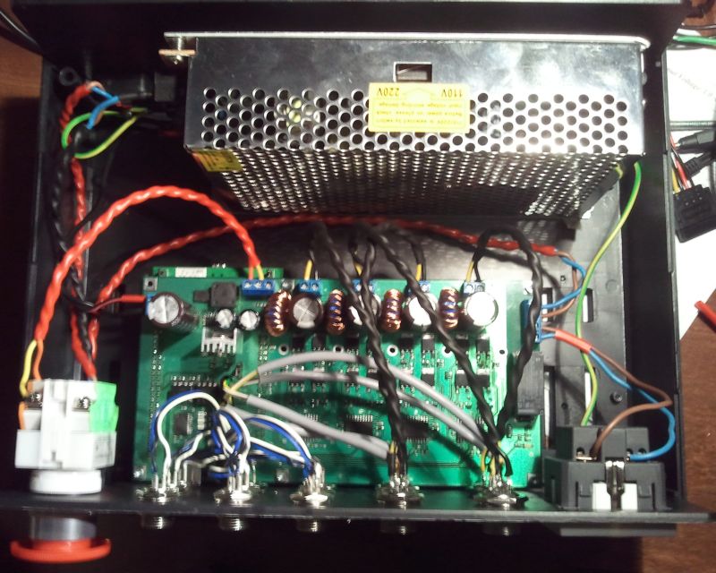

Yee-haaaa!
Bebechy wsadzone do obudowy:
Silniki wsadzone do maszyny i... działa!
http://youtu.be/5JrQhJOp9z4
http://youtu.be/mpn2YwYFGD4
http://youtu.be/Uxviy14FnFg
Cudowne dźwięki wydawane przez maszynę są efektem kręcenia śrubami Tr10/2 z prędkością 3000rpm

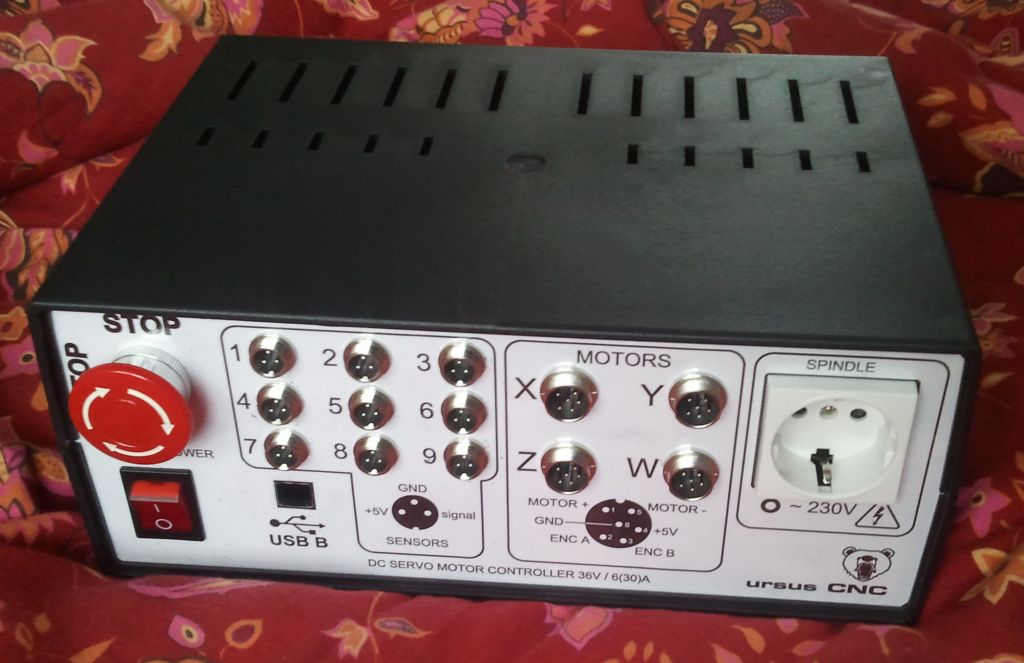

Weronika
Snu mało, jeszcze dziadkowie wpadli - generalnie przez kilka dni nie włączałem nawet kompa żeby maile sprawdzić, nie wspominając o pracy nad softwarem.
Wczoraj miałem bardziej "lajtowy" dzień i powstała obudowa:
Na razie sterownik jeszcze nie został w niej umieszczony, ale nastąpi to niebawem. Jeszcze muszę na starym sterowniku wyciąć redukcje z NEMA23 na moje serwa (które chyba nie są NEMA - rozstaw śrub 56mm, flansza 67mm - ma to jakąś nazwę?).
