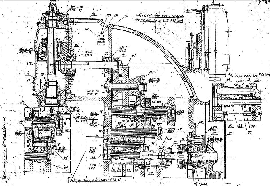

kamar pisze:
chudy2000 pisze: czy moze 150 dla pinoli i 200 dla stolu?
I tak jest :)
aha no to fajnie
ja co prawda zakupilem FYA31 i wlasnie sie zdziwilem ze taka duza maszyna a przesuw pinoli taki maly.
patrzac na przekroj chyba ciezko by bylo cos pokombinowac ze zwiekszeniem zakresu.
czy w innych osiach udalo Ci sie poprawic fabryke? o ile pamietam to w elektrodrazarce cos zmodyfikowales, czy w FYA tez?

Witojcie :wink:
Kolego Kamar mam takie pytanko, jaki masz zakres przesuwow w Z-tce?
W DTRce jest napisane 350mm dla Z. ale czy to jest 350 dla pinoli? czy moze 150 dla pinoli i 200 dla stolu?
czy jakos udalo Ci sie zwiekszyc ten zakres po przerobce?
z gory dzieki za odpowiedz.
