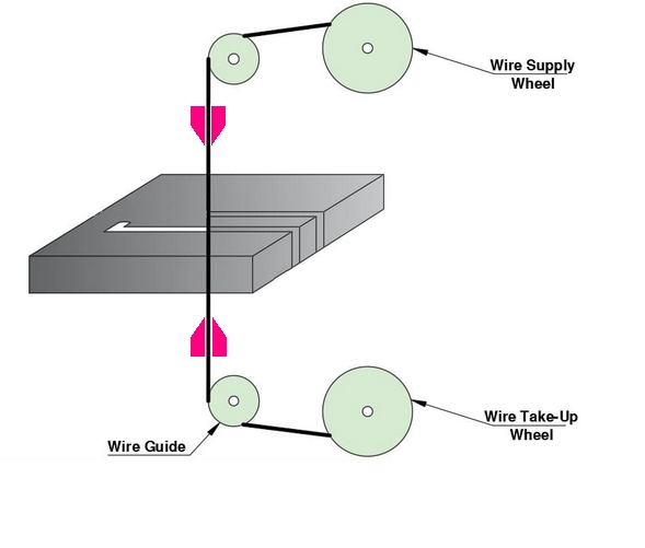

Re: Elektrodrążarka drutowa na LinuxCNC
Kamarowi chodziło o to że prowadnikiem są tutaj rolki. Nie ma tam żadnego innego prowadnika.
I niby na tym filmie widać że tam nie ma prowadników? Ty to masz u siebie to Ci się wydaje że widać
Użyłem słowa dysza, bo nie zmam polskiego odpowiednika. Po angielsku nazywają to "guide" albo "nozzle".
Chodzi mi o te szafirowe czy inne kalibrowane otworki prowadzące:
http://www.edmparts-drill.com/wproducts ... 53382.html
No mówię o drucie przewijanym (nie traconym). To coś zmienia?

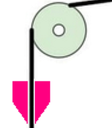

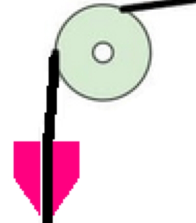

Mam takie pytanie. Nigdzie nie znalazłem na nie odpowiedzi.
Mamy WEDM, z tymi "dyszami" prowadzącymi (czerwone):
I tu pytanie. Czy te prowadniki mają być dokładnie za rolkami, aby drut szedł prosto?
Czy też mają być trochę odsunięte na bok, aby drut ślizgał się po jednej stornie?
Druga opcja pozwala na skasowanie luzu. Bo drut się oprze o boczną krawędź (zawszę tę samą). Tylko zwiększy to opory ruchu oraz zużycie drutu i prowadników.
Nie wiem czy większe zużycie rekompensuje zysk ze skasowania luzu.
Ktoś może powiedzieć jakie rozwiązanie jest praktykowane?
