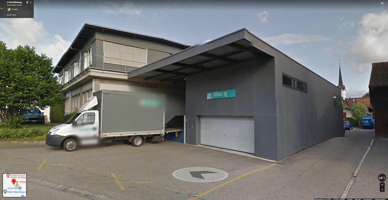

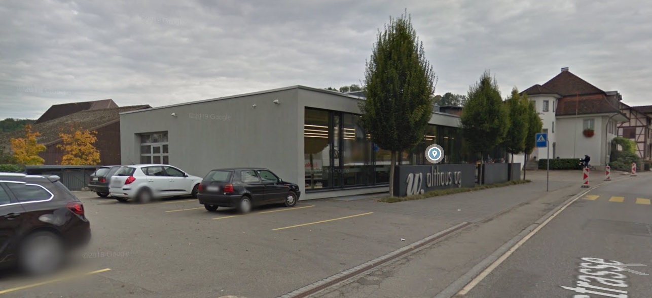

Nazwa modelu się zgadza
Na zdjęciu jest też wnętrze tego modelu lasera
Ale producentem nie jest właściciel marki tylko jakaś malutka firemka z garażu.
O co tu chodzi?

Tak zapytam z ciekawości, może ktoś wie dlaczego producentem tego lasera jak wynika z tabliczki przesłanej przez autora nie jest firma Bystronik, tylko jakaś nieznana w branży laserowej firma Althaus AG zatrudniająca 100 osób i pracująca na powierzchni kilku tysięcy m2. W dodatku na stronie tej firmy nie znalazłem jakiejkolwiek wzmianki na temat Bystronika, a przedmiotem działalności według opisu jest automatyka przemysłowa, a nie produkcja laserów.
Gdzie zatem naprawdę są one produkowane bo przecież nie na tej powierzchni i nie tylko tyloma osobami?
Strasznie to wszystko dziwne. Jakieś pomysły?
