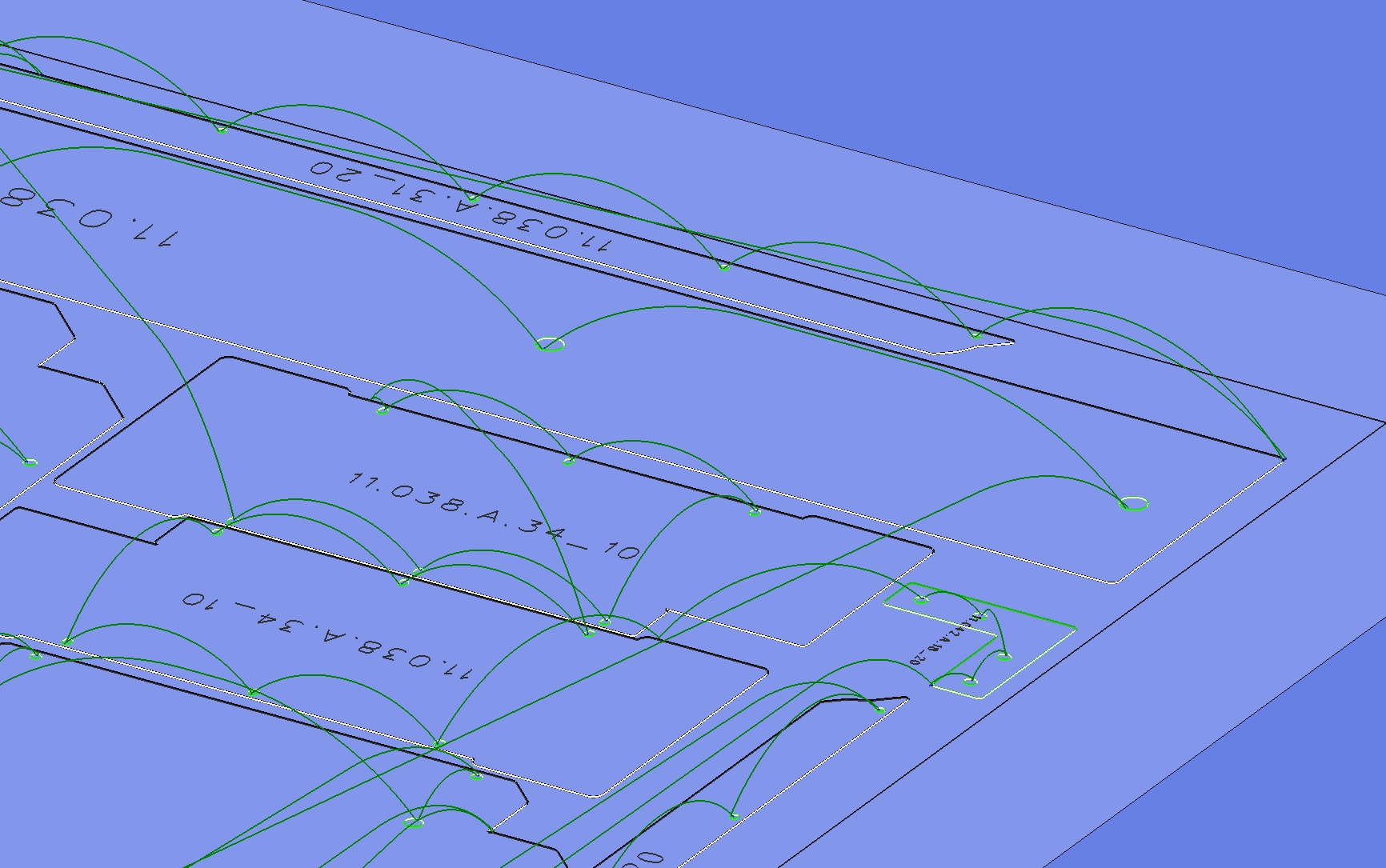

Re: Używany laser CO2 vs Nowy Fiber
Ooo, właśnie miałem wstawić fotki ale widzę, że mnie wyręczyłeś, dzięki.
Jak wdać po prawej złącze transmisji danych do modułu szybkiego HSU 20kHz, a po lewej układ chłodzenia dolnej części głowicy.
Tu widać jeszcze lepiej:
Firma Kimla już od kilku lat produkuje swoje głowice z tymi wszystkimi funkcjami o których pisałem.
A to w połączeniu z napędem liniowym również w osi Z powoduje, że dynamika regulacji głowicy jest wyjątkowo wysoka.
Nie rozumiecie problemy z ruchami łukowymi przy przejazdach.
Jeśli wiesz jak działa ta chińska zabawka to pewnie masz do niej dostęp.
Wstaw jakiś g-kod z tej maszyny to Ci wyjaśnię w czym rzecz.
A co do głowicy Preciteca to ma monitoring obudowy soczewek, a nie samych soczewek.
Szkło kwarcowe z którego zrobione są soczewki jest słabym przewodnikiem ciepła i w środku soczewka może się już gotować, a obudowa będzie zimna. Nagrzeje się dopiero po kilku minutach gdy soczewka będzie już spalona.
Dymiąca soczewka może uszkodzić następną i tak dalej.
Dlatego znaczne usprawnienie pomiaru temperatury przez polską firmę polega na użyciu mikrokamer termowizyjnych monitorujących temperaturę powierzchni soczewek czego w innych głowicach nie ma. Reakcja na wzrost temperatury jest wówczas natychmiastowa i maszyna może być automatycznie zatrzymana bezzwłocznie.
20-krotnie większa częstotliwość pomiaru odległości od blachy pozwala na uzyskanie nieporównywalnie większej dynamiki ruchu Z.
Nie ma innych producentów laserów, którzy oferowali by równie szybką regulację poziomu głowicy.
W maszynach Kimla jest wyjątkowo szybka reakcja na zbliżający się materiał do dyszy.
A od czasu wprowadzania napędów liniowych również w osi Z jest to jeszcze szybsze.
W innych laserach częstotliwość pomiarów i poprawek modułu pomiaru odległości HSU jest 1000Hz czyli 1000 razy na sekundę.
W maszynach Kimla jest to wartość dochodząca nawet do 20kHz czyli 20 razy częściej.
Ponadto zakres regulacji odległości jest nawet do 20mm co jest również wyjątkowe ponieważ najczęściej ten parametr nie przekracza 10mm.
Jest jeszcze kolejne zabezpieczenie w postaci pełnej interpolacji w 3D.
Inne lasery mają gcod do lasera tylko w postaci współrzędnych x,y a oś z jest sterowana komenda podnieś-opuść.
W takiej sytuacji trajektoria ruchu nie jest w pełni przewidywalna.
Oś x i y jest interpolowana a Z po prostu podnosi się podczas przejazdu ale jej trasa nie jest określona i przewidywalna.
To właśnie powoduje często kolizje.
W laserach Kimla oś Z zawsze jest w pełni interpolowana i trasa jest dokładna i przewidywalna.
Dzięki temu maszyna nie dość, że unika kolizji to jeszcze można wykorzystywać ruch łukowe styczne w poruszaniu się głowica w 3D optymalizując tym samym również wydajność poruszania się w powietrzu.
Kolizje, które mogły by coś uszkodzić są niezwykle rzadkim zjawiskiem i są zabezpieczone ceramicznym bezpiecznikiem, który łatwo wymieni operator.
Na ponad 10 lat pracy ponad 200 laserów Kimla w Polsce nie zdarzyła się sytuacja w której kolizja spowodowała by poważną awarię i konieczność np. wymiany całej głowicy.
