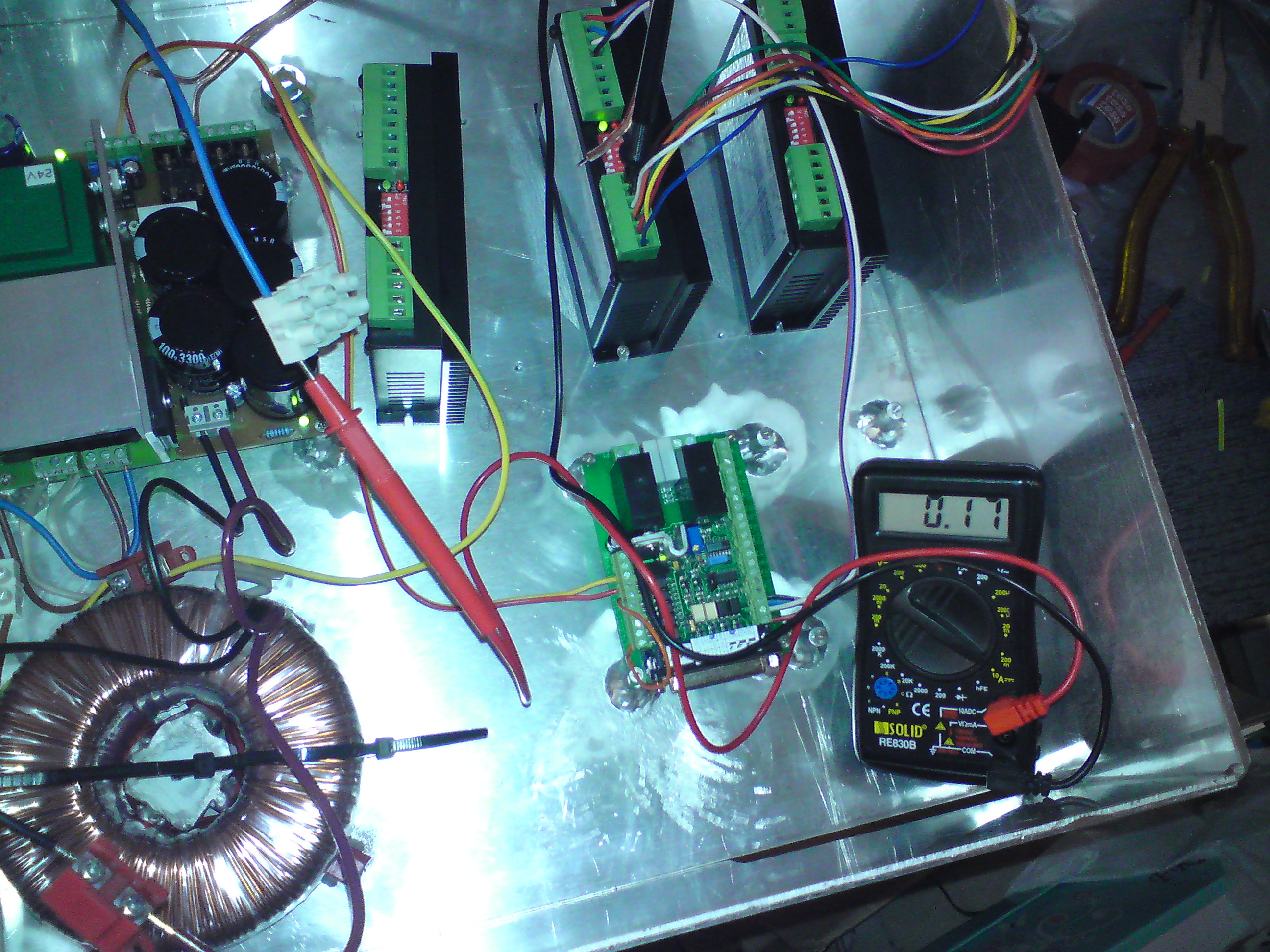

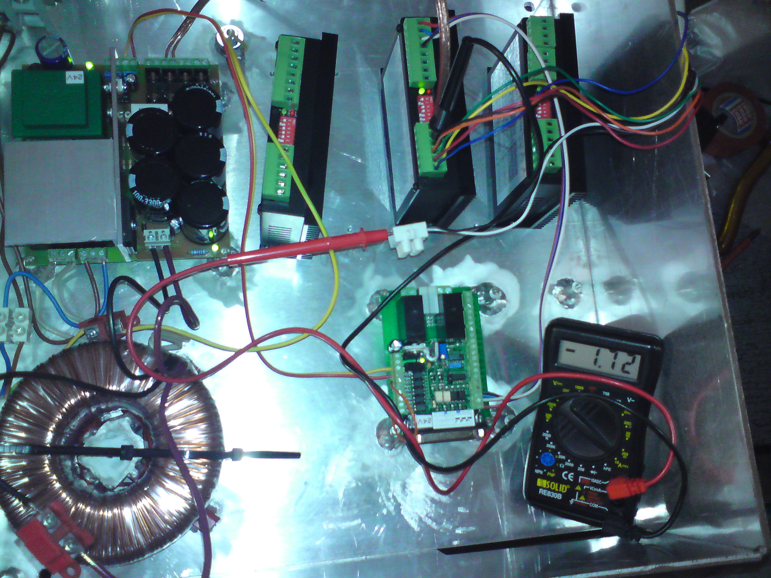

A mnie się chciało ale nie miałem jak. Niestety, mój oscyloskop dostał nóg podczas przeprowadzki i już nie wrócił do mnie, a dostępu do laboratorium nie mam. Mimo wszystko uparty ze mnie człowiek więc -z braku chętnych na forum- zrobiłem to co mogłem. Urąga to zasadom pomiarowym bo zrobiłem to najprościej, zwykłym miernikiem ale daje to jakiś obraz sytuacji. I wygląda na to, że będę jednak musiał uchylić kapelusza
, indukcyjność cewek jest tak duża, że na postoju, bez obciążenia, faktycznie prądy hulają sobie w silniku jak chcą. W moim przypadku sterownik ustawiony na 4.2A z włączoną redukcją prądu na postoju:
miernik pomiędzy zasilaczem a sterownikiem:
a teraz między sterownikiem a silnikiem:
różnica jest o rząd wielkości, "sieczka" na przewodach pewnie podobna przed i za kontrolerem, więc i błędy pomiarowe zapewne zbliżone (?)
