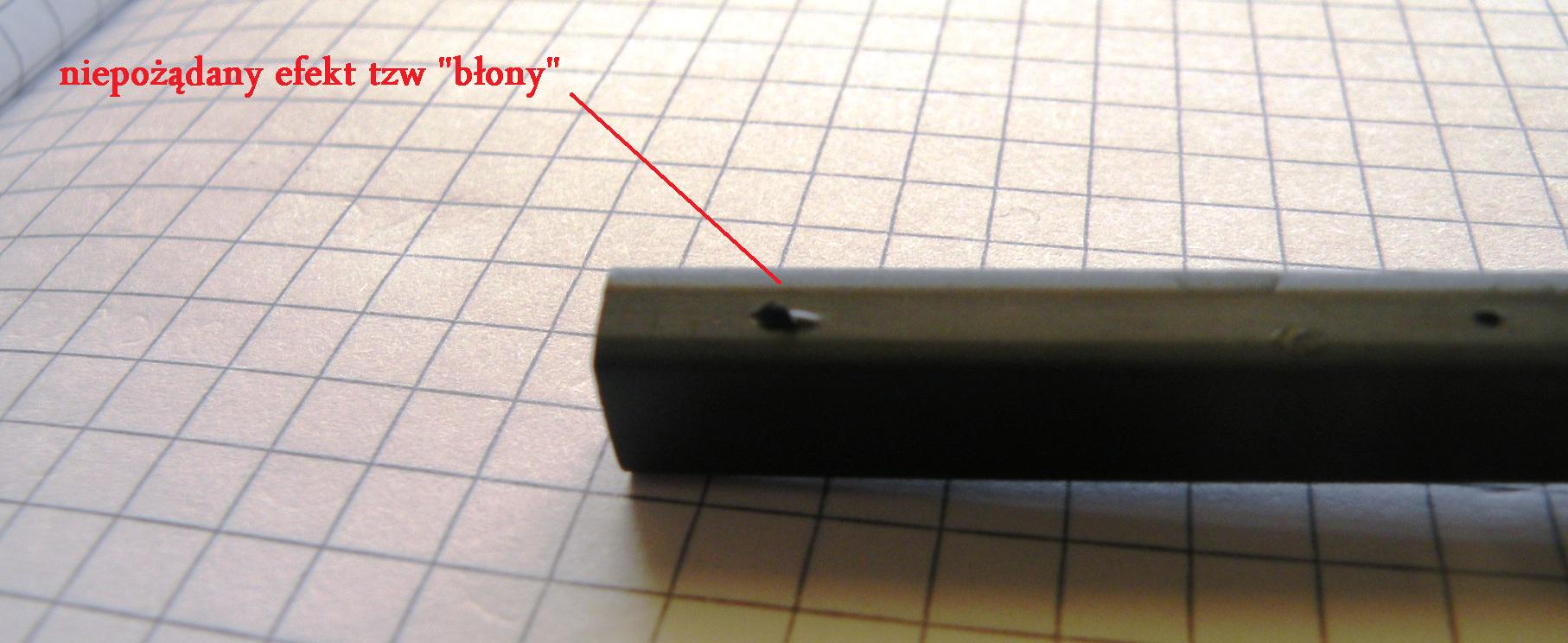

problem jest z testem jaki musi przejść otwór.
wylatuje z niego woda i nawet niewielki grat powoduje zaburzenie w przepływie czynnika.
generuje się przepływ turbulenty, efekt ściśniętego węża ogrodowego.
by zapewnić otwór bez gratu należy wykonać go pod innym kątem (nie ma zgody klienta)
lub wykonać ścinke materiału by wiertło uderzało o materiał max 35 stopni.
wykonalem szereg prób i analiz i mam rozwiązanie na które nie chcą się zgodzić.

podpisałem kontrakt i musze to robić.
wiertarki jakich używam nie mają możliwości wejścia cześciowego i póżniej wyjścia, i ponownego wejścia.
jest to automat który wierci jednocześnie 5 otworów.
mam osiem gniazd przytrzymujących materiał - rurkę, między jednym a drugim wystepują 0,3mm różnice w osi detalu, czyli mało prawdopodobne by trafić wiertlem we wcześniejszy punkt czy wstępny rozwiercony np na 3mm "dołek".
najprostrze dla procesu wiercenia jest odpowiednie ustawienie materiału, kąt wiercenia.
posów mogę ustalić na minimum a i tam mam coś takiego:

juz sprawdząłem różne prowadzenia i dociski.
efekt jest taki:
albo topi sie materiał albo występuje uślizg wiertła na materiale, póxniej występuje grat w otwoerze.
stosowałem chłodzenie ale tez nie pomaga, zatyka się strefa między tulejką a wiertłem i mamy strzał wiertła. wykonałem cos takiego i tutaj nie będe miał problemu z wierceniem.
jednak nie chcą się zgodzić.
