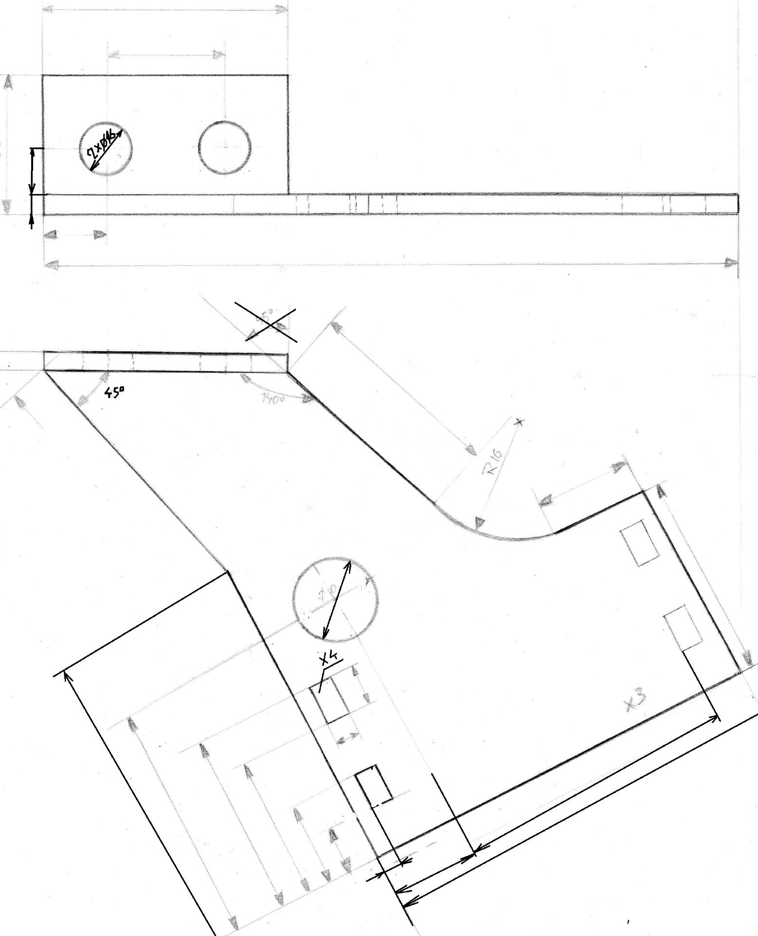

Zwracam się do ekspertów z pytaniem czy poprawnie jest z wymiarowany ten element ? Nie jestem pewny czy nie będzie potrzeby przekrój tego ?

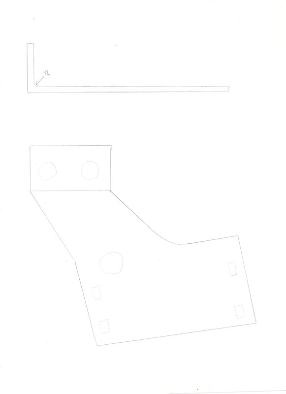

Kurde nie wyświetlają mi się tam zdjęcia. Zrobiłem najprostszy szkic bo nie wiem czy rozwiniecie ma być tak narysowane chyba tak bo jak inaczej ale nie wiem jak się je oznacza na rysunku czy wystarczy teraz już po prostu z wymiarować ?

Zle narysowałem blachę. Musi być zrobione rozwiniecie tylko nie mogę znaleźć żadnych przykładów, rozwiniecie może być zrobione na jednym rysunku rzutu z góry plus drugi z promieniem gięcia ? Nie bardzo wiem jak ma to wyglądać muszę to zmieścić na formacie A4

Nie wiem czy dobrze z wymiarowałem ? No i nie wiem czy to pochylenie to podać tam kąt czy jak to z wymiarować ?

Dziękuje poprawki naniosę, ale w przypadku blachy nie wiem jak z wymiarować prostokątne otwory każdy osobno tak samo ? Blach już nie pamiętam ale pewnie była spawana a chropowatość jeszcze nie wiem nic na ten temat ;)

No tak nie załączyły się rzeczywiście, ale już są. Mam nadzieje że nie porysowałem strasznych głupot przy wymiarowy waniu ;)

Bardzo proszę o waszą pomoc i wyrozumiałość to mój pierwszy kontakt z rysunkiem technicznym i wymiarowaniem, w miarę możliwości zasobów literatury i netu narysowałem i z wymiarowałem kilka przedmiotów. Jeśli ktoś będzie skory pomóc z wymiarować poprawnie będę Wam bardzo wdzięczny.
