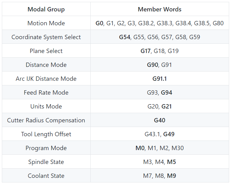

TOP67 pisze: ↑
20 sty 2021, 17:58
GRBL nie obsługuje G4
G4 nie jest modalny więc nie ma go na tej liście.
