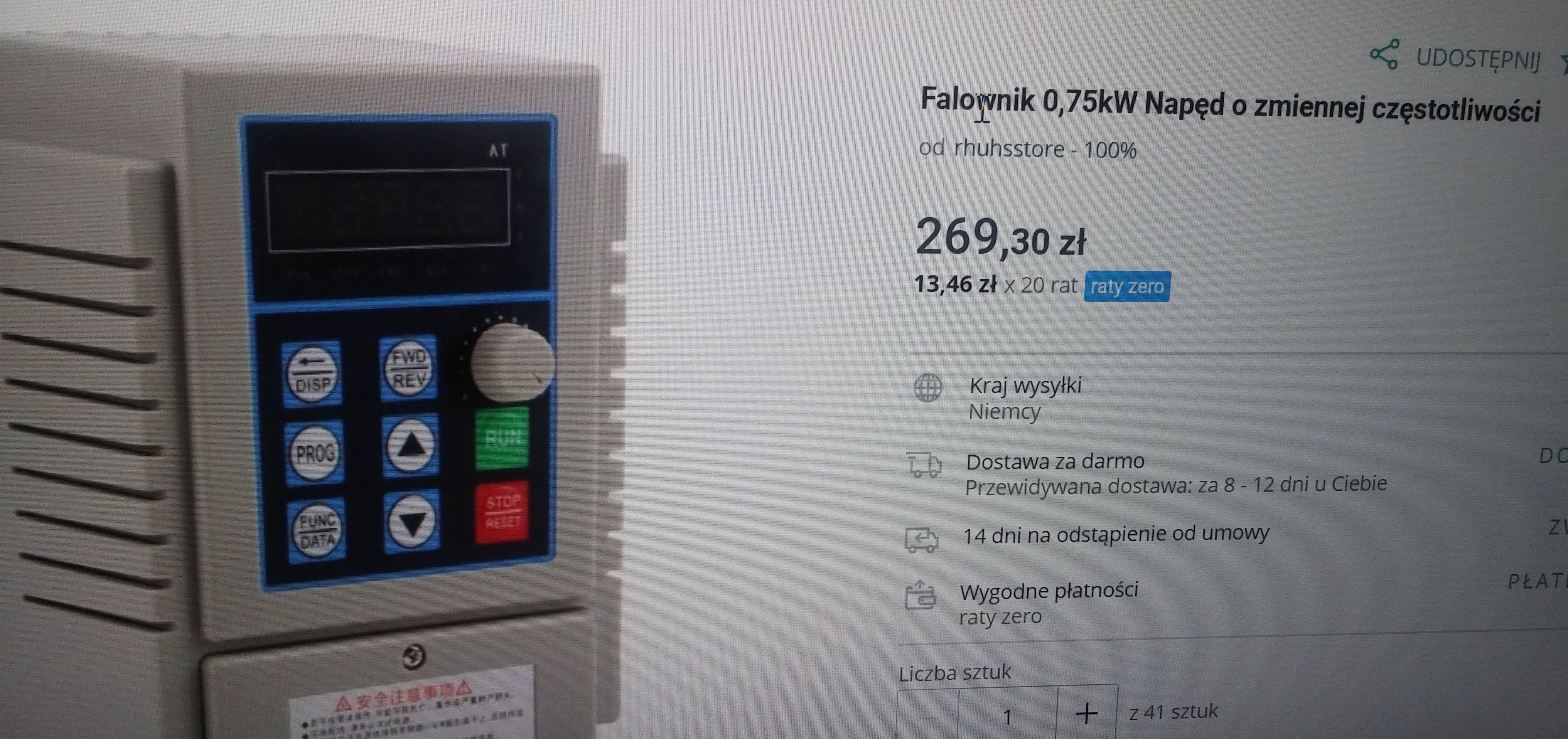

motonita1 pisze: ↑
16 gru 2020, 19:28
Gość ma jeszcze 1,5 kW, nawet kilka PLN taniej.
Na info nie licz, to ewidentnie handlarz wszystkim co popadnie.
Ja ostatnio pytałem producenta (!) o parametry serwokrokowca, a on mi przysłał rysunek z wymiarami ...
No niestety, ale zakupy w Chinach mają tylko jedną zaletę, że czasem jest niewiarygodnie tanio.
