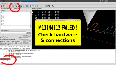

Napisałem nowe skrypty, teraz przy braku komunikacji przerywa program i wyświetla błąd : Trzeba mieć zainstalowany ImageMagick, ale można wyedytować skrypty i użyć feh albo qview, te akurat przetestowałem.

Re: Linuxcnc Arduino Ethernet ?
Było jakoś tak :
Kupiłem sobie takie moduły https://www.aliexpress.com/item/32821721218.html
Można je zaprogramować wykorzystując Arduino IDE i dowolny konwerter USB na port szeregowy TTL, także wbudowany w Arduino Uno czy Nano.
Informacje można znaleźć w internecie.
Znalazłem przykładowy program, który do tego modułu za 10PLN ładuje serwer http, z którym można się łączyć z dowolnej przeglądarki internetowej. Strona wygląda skromnie, ale klikając na ON albo OFF można przełączać przekaźnik.
Trochę trudno jednak ożenić Firefoksa z Linuxcnc, więc postanowiłem problem obejść.
Moduł działa w taki sposób, że na serwerze są dwie podstrony (RELAY=ON i RELAY=OFF) i w zależności którą chcemy pobrać do przeglądarki, to moduł wykonuje dodatkowe czynności, czyli w tym przypadku przełącza przekaźnik.
Jeżeli działa to na zasadzie pobrania określonej strony, to pomyślałem o terminalowym poleceniu wget, które faktycznie spełnia zadanie, ale w sposób mało elegancki, bo zapisuje na dysku dane, które z naszego punktu widzenia są śmieciami.
Lepszym rozwiązaniem jest polecenie curl.
Z kolei w LInuxcnc można g-kodom M100 do M199 przypisać do wykonania dowolny program, także skrypt powłoki.
Teraz powinno już być jasne, że jeżeli np. g-kodowi M111 przypiszemy polecenie curl <adresIP>/RELAY=ON/ to po napotkaniu M111 w programie Linuxcnc włączy przekaźnik modułu.
Niestety program który znalazłem napisał jakiś niechluj i niby on działa ale nie tak jak powinien.
Ważniejszym problemem jest jeszcze to, że moduł ma przydzielany dynamiczny adres IP przez DHCP, co jest w takim zastosowaniu głupotą i masochizmem.
Może się komuś nie spodobać wykorzystanie wifi w środowisku przemysłowym, ale to samo da się zrobić po kablu.
Dodane 2 godziny 37 minuty 25 sekundy:
Godzinę czasu straciłem, zanim się dopatrzyłem że jakiś partacz i flejtuch zamienił miejscami w kodzie "subnet" i "gateway", a potem opublikował to w internecie jakby wszystko było w porządku.
Kod oczywiście kompilował się bez problemu, natomiast nie działał, co przecież nie jest dziwne ...
No ale w końcu doszedłem i teraz wszystko działa jak powinno : We wszystkich trzech plikach należy zmienić IP, bramę i maskę na pasujące do konkretnej sieci.
Oczywiście w sieci może pracować wiele przekaźników, ale muszą mieć różne IP.
