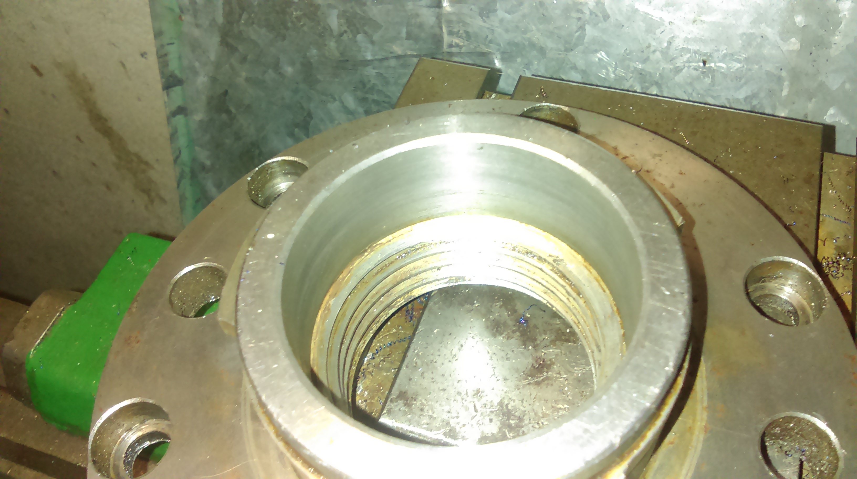

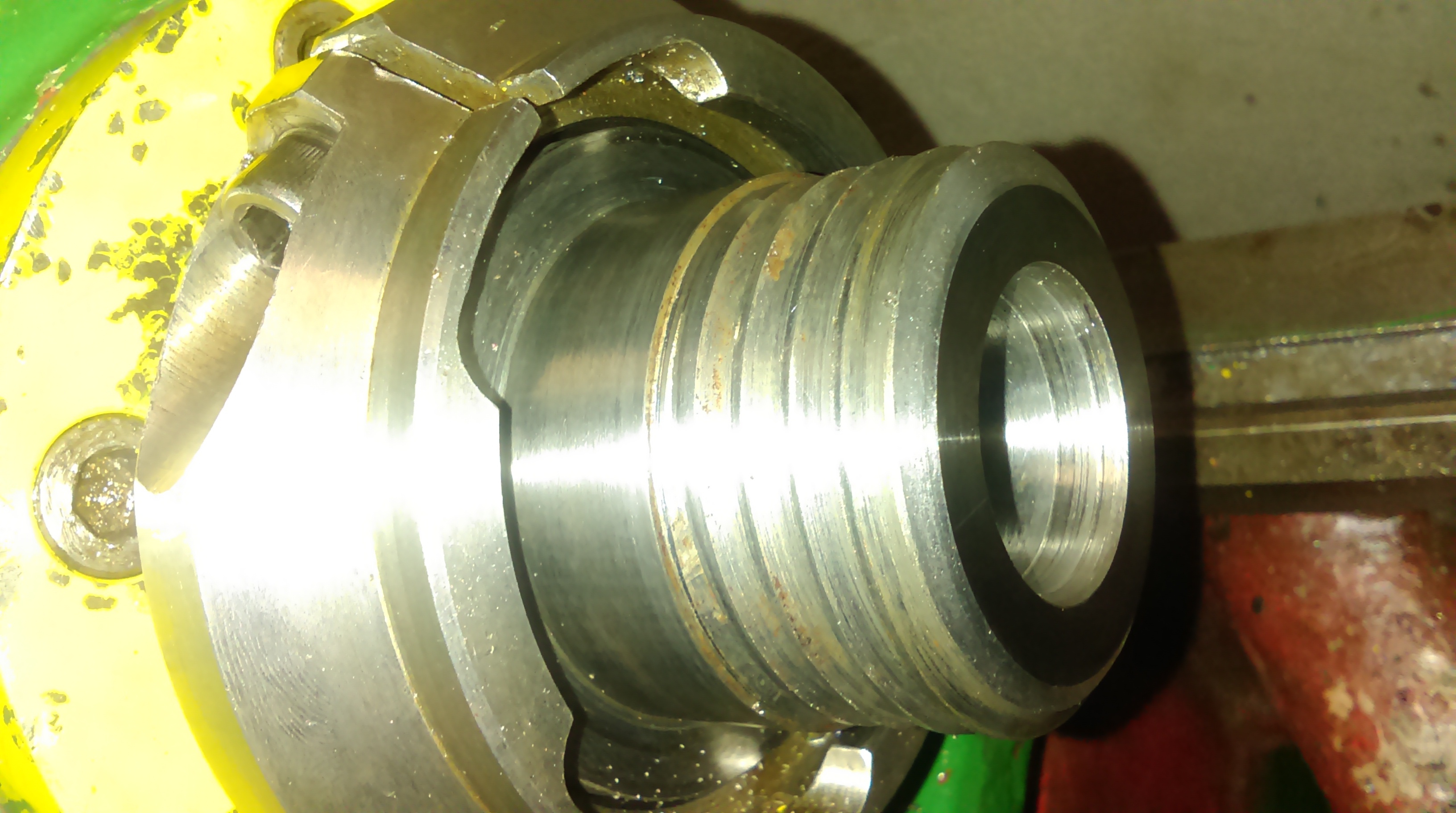

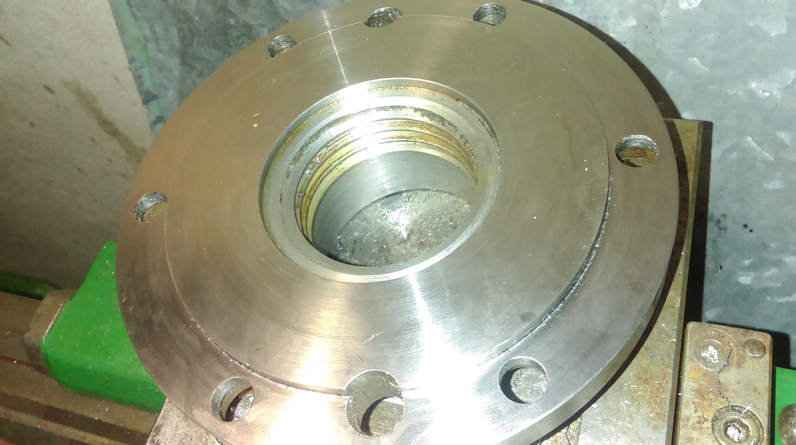

Witam. Prace przy tokarce posunęły się do przodu. Przetoczyłem tarcze zabierakową i z pomocą Grzegorza53 dorobiłem pierścień na zamek i założyłem uchwyt. W tym momencie na zewnętrznej części uchwytu tokarskiego uzyskałem bicie 0.08 a na wałku w szczękach 0.2. Następnie przetoczyłem szczęki i po sprawdzeniu bicie wynosi 0.02. Tak że jestem zadowolony z uzyskanego wyniku i dziękuje wszystkim za pomoc.
Pozdrawiam Kuba

Witam. Aktualny stan prac przy tokarce wygląda następująco. Złożyłem wrzeciono, przetoczyłem je z czoła, przykręciłem tarcze zabierakową i przetoczyłem, zmierzyłem powierzchnie czołowe i bicie wynosiło zero.Zamek też troszkę skrobłem żeby już nie bił. Następnie przykręciłem uchwyt założyłem wałek szlifowany i bicie wynosi teraz 0,4. Co zrobiłem źle??? Zastanawia mnie jeszcze końcówka wrzeciona zaraz za gwintem na zabierak jest powierzchnia na której pewnie spiera się zabierak po dokręceniu. Jakby tą powierzchnie przetoczyć to na pewno bicie tam zniweluje ale powstanie tam luz przez który może "wędrować" zabierak i bić w dalszym ciągu. Dodatkowym problemem jest obejma do zabezpieczania zabieraka którą można zdjąć tylko przez wyjęcie wrzeciona czego już nie chciał bym robić. Co z tym upartym wrzecionem zrobić????

Witam. Dzwoniłem dzisiaj do firmy zajmującej się regeneracja wrzecion i Pan opisał mi ten proces następująco. Zbierzemy trochę z czoła wrzeciona i ze stożka i w ten sposób wykasują bicie. Za takż usługę kasują 450zł. Myślałem że usuwanie bicia z wrzeciona polega na napawaniu miejsc pod łożyska i zeszlifowaniu naddatku. zastanawiam się czy zakładając wrzeciono z powrotem do tokarki i przykręceniu zabieraka nie przetoczyć go z czoła i z boku. Czyto minie pomoże w usunięciu bicia??? Ewentualnie przeszlifował bym jeszcze szczeki uchwytu tokarskiego. Co sądzicie o takim rozwiązaniu????Czy jedyne wyjście to kupno jakiegoś wrzeciona czyli "leżaka magazynowego" ale w takim wypadku musiałbym wytoczyć nowy zabierak.
