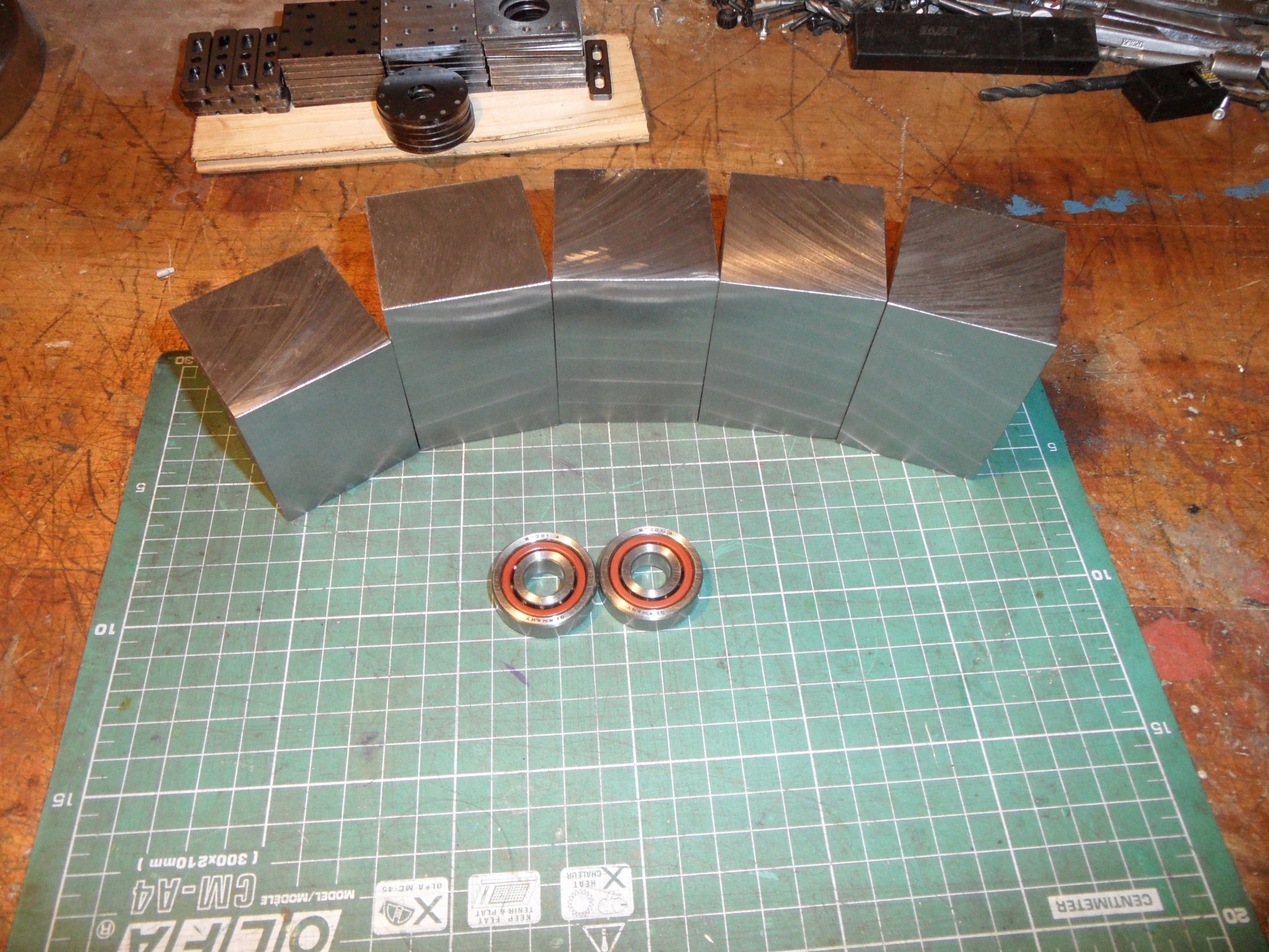

Nie udało mi się doliczyć jaką powinien dokładnie zastosować sprężynę ale wygląda na to, że
sprężyna o sile 80N może się sprawdzić. Ponieważ już zupełnie przestało mi zależeć na czasie
zrobię najpierw jedno takie wrzeciono i trochę po testuję.
Przypomniałem sobie że mam jeszcze łożyska FAG B7001EA P4 UL, jak zdobędę gdzieś uszczelniacz
labiryntowy to jedno wrzeciono powstanie na nich.
Na zdjęciu widać łożyska oraz zalążki pod uchwyty do mocowania wrzecion.

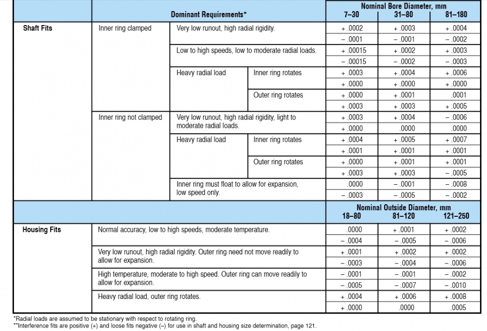

No to dobrze, że mnie kolega ostrzegł.
W katalogu na którym się głównie opierałem
http://www.basco.com.pe/pdf/fag/rodamie ... arings.pdf
Nie ma nic wspomnianego o tym, że nie można ich ciasno pasować.
(Przynajmniej w częściach katalogu związanych z tymi łożyskami oraz
pasowaniami)
Pasowania chciałem zrobić według tej tabeli dla łożysk turbinowych i wrzecionowych.

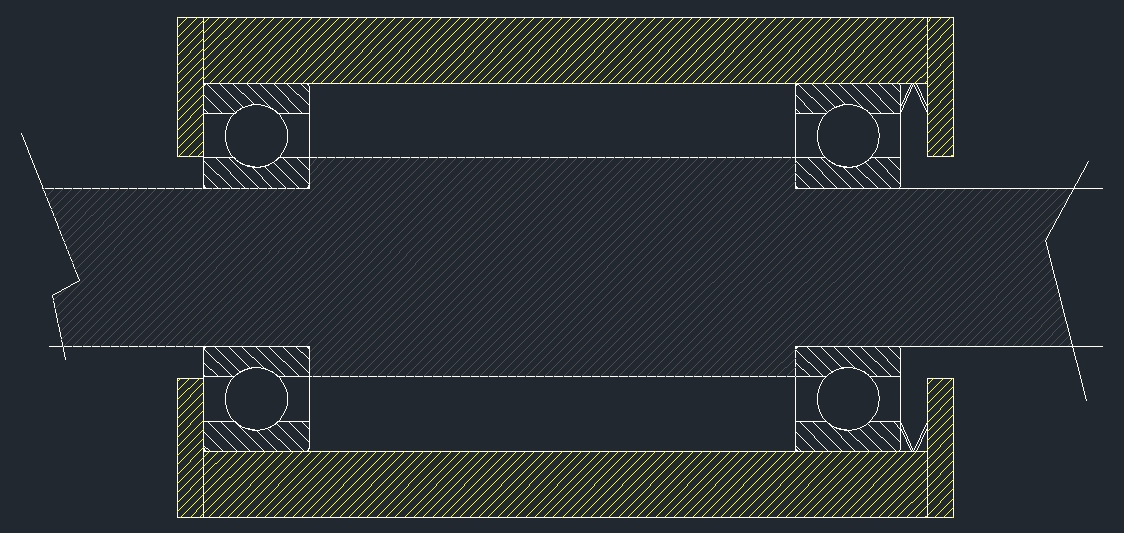

Wrzeciono na razie tak sobie wyobrażam:
Pasowania:
- przednie łożysko obudowa - ciasno
wał - ciasno
- tylne łożysko obudowa - pływająco
wał -ciasno
Muszę to jeszcze przemyśleć pod względem montażu.
Zastanawiam się jeszcze nad użyciem dwóch łożysk od czoła i jednego z tyłu.
Ograniczniki zewnętrznych łożysk już mam, pozostaje je jeszcze przeszlifować.

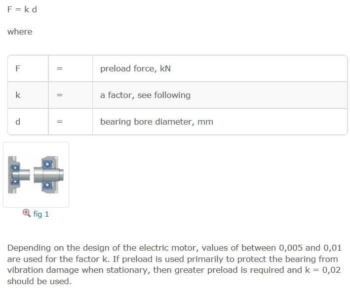

Ile potrzebuję sprężyn?
Tego właśnie nie wiem bo próbuję się dowiedzieć jaką siłę powinny wywierać, zakładając
że 240N to potrzebował bym koło 3 sprężyn talerzowych (jak patrzyłem to takie sprężyny przy ugięciu do 0,75 wywierają koło 80N) na na jedno wrzeciono czyli łącznie potrzebował bym 9 takich sprężyn.

Te 240N wziąłem stąd:
12 x 0.02 = 0.24kN
