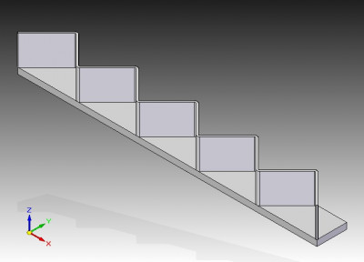

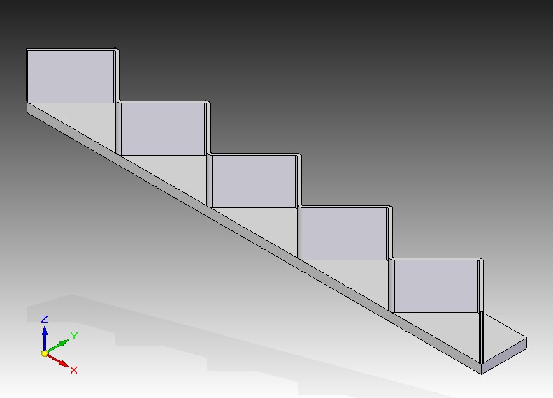

Tak na prawdę, to na nic się nie uparłem... To są rozważania czysto teoretyczne, falbanka w pionie to tylko ulepszenie mojej belki. Jak ustaliliśmy wspólnie, powinno to zdać egzamin. Ty Twierdzisz ze jest to "przerost formy nad treścią", rozumiem ze zgodnie ze sztuką konstrukcyjną może tak być z tym się przecież nie spieram, ale co z łatwością wykonania? Jeżeli jest to duży przerost, to być może daje on pewne pole manewru?
A tak czysto teoretycznie, zamiast robić konstrukcje spawaną, zrobić ją tylko skręcaną? Falbanka w pionie to umożliwi, a pozioma już niestety nie... (pod warunkiem zachowania odpowiednio grubej ścianki.)
Yarec, tu nie chodzi w tym momencie o bardzo dużą poprawność, bo jak sam zauważyłeś można wykorzystać nawet sam dwuteownik, poza tym w tak małych wymiarach można dostać gotowe belki, więc myślę ze to nie problem... Mnie chodzi o pewnego rodzaju ciekawostki, myki :) Poza tym zwracam również uwagę na zupełnie inne parametry... Tak jak Ci mówiłem, osobiście zawsze staram się korzystać z gotowych i sprawdzonych rozwiązań, co wcale nie znaczy, ze nie mogę się zastanawiać nad innymi kształtami, prawda?
Yarec, chciałbym abyś nabrał więcej dystansu do tego tematu. Chodzi o to, ze typowe konstrukcje ją już każdemu dobrze znane, nawet czasami nie trzeba za bardzo kombinować, tylko wystarczy zerżnąć żywcem rozwiązanie od kogoś. Ja mam dla Ciebie inną propozycję, weź zaproponuj coś egzotycznego, coś z pogranicza... Po prostu coś innego :)

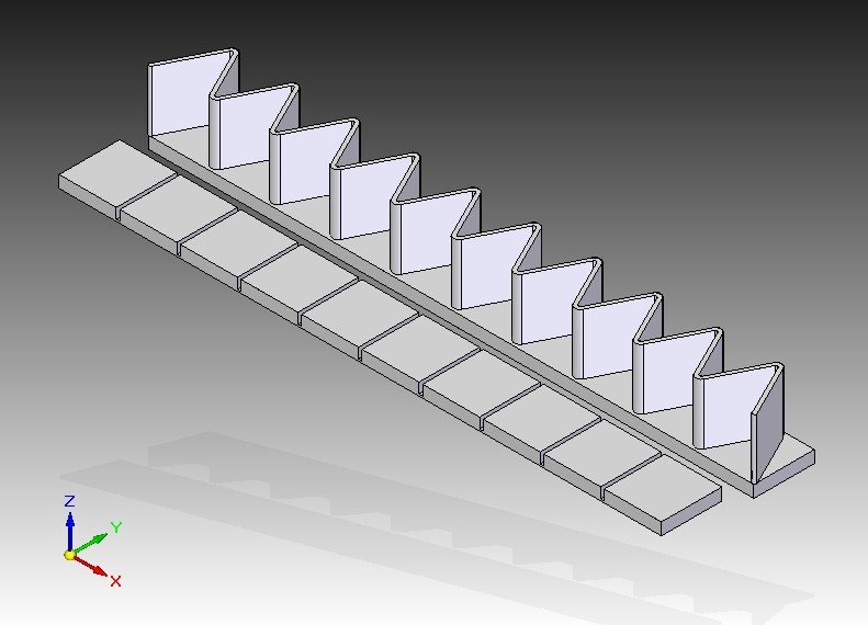

Myślałem ze krytykujesz sam sposób montażu, rowek i nacięcie płaskownika, nie wiedziałem ze chodzi Ci o geometrię falbanki, falbankę to narysowałem tak na szybko bez większego zastanowienia, gdyż zachłysnąłem się prostotą montażu.
Teraz lepiej? :)

Yarec pisze:oskaeg - to pytanie do mnie ? A ta falbanka ( kratownica.jpg [?] ) akurat mi się podoba ale nie jako belka bramy.
IMPULS3 pisze:Jakkolwiek byś tego nie połączył to nadal zostają przestrzenie pomiędzy tymi rurami które nie są w zaden sposób usztywnione. I to jest najsłabszy punkt tej konstrukcji.
Żeby to miało sens to te rury musiałyby być ustawione nie w rzędzie a naprzemiennie czyli na mijanego Patrząc z góry to utworzyłoby taki zygzak. Dodatkowo ustawiając je pod kątem jescze bardziej byś zwiekszył sztywność.Wtedy byś miał dość sztywno choć nadal ja wolałbym zrobić to ze zwykłych blach. :P
Nawet prosty przykład że gdybyś te rury rozwinął w płaską blache to mógłbyś nimi usztywnić znacznie większą powierzchnię niż tak jak to robisz obecnie czyli punktowo.

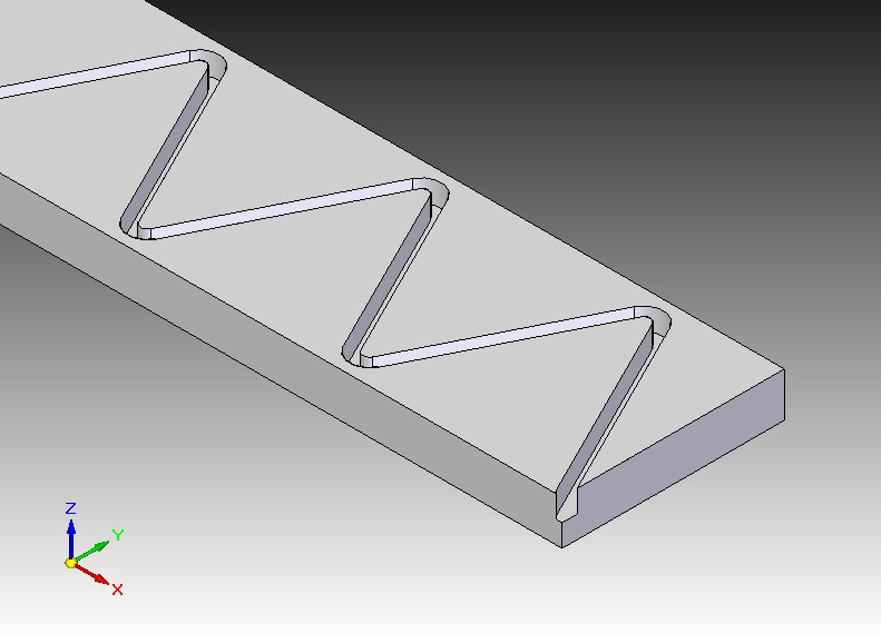

Panowie uważam ze nie ma sensu, aby bronic coś, co jest fizycznie nie do końca poprawne, albo po prostu gorsze. Tu chodziło głównie o to, aby zrobić coś możliwie jak najprościej, oraz jak najtaniej. Ja generalnie bym tego do jakiejś odpowiedzialnej maszyny nie zamontował. W ogóle jestem fanem odlewów, więc belkę najprawdopodobniej bym odlał z żeliwa, ale...
Od słowa do słowa, zainspirowaliście mnie do zupełnie innego pomysłu. Na podstawie tej dyskusji, tak sobie pomyślałem, ze można by było wykonać taką kratownice równie łatwo i automatycznie co w/w projekt mojej belki.
Można kupić płaskownik, ponacinać go frezem w taki sposób, aby było możliwe jego swobodne zgięcie, a w podstawie płaskownika wyfrezować kanał na kratownice. Wszystko wsadzić na prasie i pospawać :)
Rysunki oczywiście poglądowe no i płaskownik przeznaczony na kratownice powinien być dłuższy, co sądzicie o takim pomyśle?
A co do mojej belki, no cóż, może będzie można ją kiedyś wykorzystać w jakimś innym mało odpowiedzialnym projekcie :) Tak jak mówiłem na początku, miałem co do tego projektu pewne, mieszane uczucia, jednak powiem nawet tak ogólnie dla wszystkich, ze to nie zbrodnią jest błędnie myśleć, tylko zbrodnią jest błędnie zrobić.. Dlatego Ja osobiście zanim coś poważnego zrobię, to potrafię czasami myśleć nad tym całymi miesiącami, a nawet latami. (w zależności od stopnia skomplikowania).
Kolegom oczywiście dziękuje za udział w dyskusji i za merytoryczne wypowiedzi, związane z tą moją belką. Teraz zmieniamy tor dyskusji i będziemy gadać o waszej belce :)

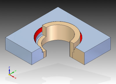

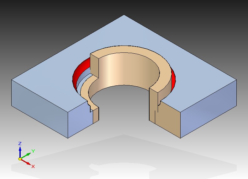

Tak długo tu jestem, a jeszcze się nie nauczyłem ze na forum trzeba być bardzo precyzyjnym ;) Chodziło mi o ogólny koncept, dla mnie są to rysunki typowo podglądowe. Ostatecznie wyobrażałem sobie to w głowie raczej w ten sposób:
Masz zrobione w tym płaskowniku gniazdo, do którego wchodzi rura na wcisk na prasie. Czerwonym kolorem zaznaczyłem kanał na spaw.

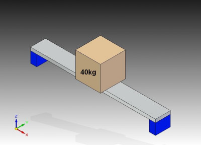

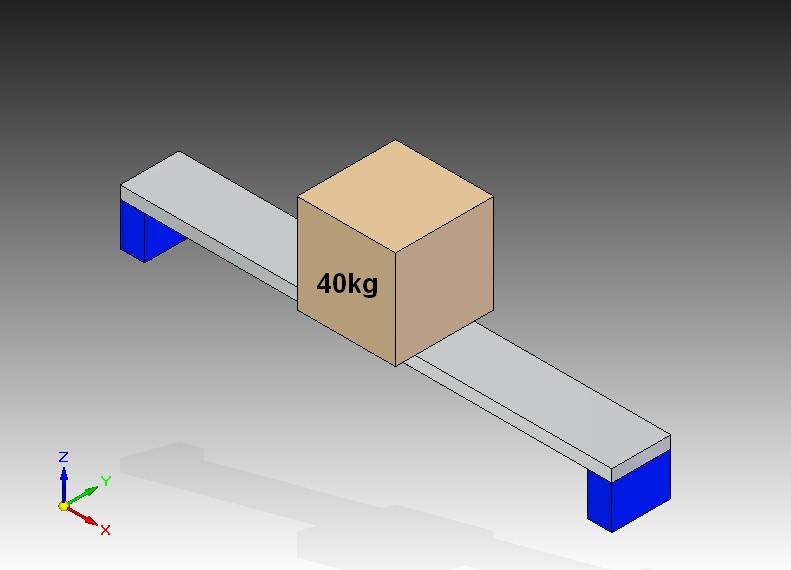

Ale wracając do tej mojej belki. To robiłem wcześniej taki test. Położyłem płaskownik aluminiowy 1000x120x25 z gatunku PA6, na dwóch podpórkach i dałem na środek 40kg, a pod spodem podłożyłem czujnik zegarowy.
Bez obciążenia czujnik pokazywał powiedzmy 0, a po załadowaniu 40 kg, 0,45 mm. Dla ciężaru 20 kg, ta wartość wynosiła mniej więcej 0,25 mm. Waga płaskownika PA6, to 8,3 kg.
Jak widać to nie jest deska, aby to się znowu wygięło jak banan, poza tym, belka składa się z dwóch płaskowników, oraz tych rurkowych "użebrowań". Nie mniej jednak, warto by było chyba przeprowadzić jakąś symulację oraz porobić jakieś dodatkowe obliczenia, bo tak to w sumie chyba ciężko coś powiedzieć
