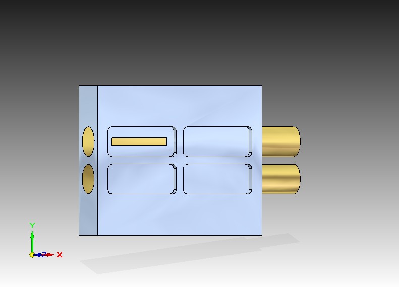

Duszczyk_K pisze:Oskaeg na tabliczce jest również nr fabryczny wózka i na pewno każda sztuka ma ten numer inny. Więc tak z ciekawości się zapytam, mógłbyś wykonać np 3tys sztuk "takich samych" tabliczek, ale każda była by inna bo miała by inny numer? Wymienne gniazdo na numerator w formie?
Tabliczki są różne i zawierają różne dane, ale jest możliwość umieszczenia w formie czegoś w rodzaju bębenka i kręcenie go automatycznie po każdym wtrysku cyferkę do przodu. Fakt zapomniałem ze każda sztuka musi mieć inny numer, ale jest teoretycznie taka możliwość. Ja to głównie napisałem jako ciekawostkę lub opcje, ale to klient musi konkretnie napisać czego oczekuje i w jakiej ilości wtedy można dostosować technologię i przedstawić ofertę.
Robiłem już coś podobnego, jednak z obawy o szczelność formy zrobiłem to zupełnie inaczej, właśnie na zasadzie wkładek, które są po prostu wymienne, chodziło o produkcje podkładek z napisami, jednak w ilości seryjnej, czyli np 1000 sztuk ze słowem np. "LOVE".
Pod spodem jest przykład formy, w której wchodzi obrotowy wałek precyzyjny. Na wałku muszą być wydrążone cyfry lub napisy. Wałek może być napędzany silnikiem krokowym, w tej chwili mamy dostępne na prawdę prawdziwe cuda, kwestia aby mieć tylko pomysł, jak to wykorzystać.
Jakby zrobić bardzo profesjonalną formę, która by leciała w pełnym automacie, to zrobienie takiej tabliczki w ogromnych ilościach, rzędu 100 tyś sztuk, kosztowała by jakieś 15 - 20 groszy za sztukę. Także przy dużych ilościach jest się o co bić, że tak powiem.
Musiałem zrobić 100 elementów za jednym wtryskiem, więc nie mogłem ryzykować, w/w mechanizmu, ale przy jedno gniazdowej tabliczce znamionowej, można spróbować zrobić taki wałek, chętnie bym to wykonał nawet z ciekawości, a za mam rożne ciekawe techniki, to można kiedyś coś spróbować.
