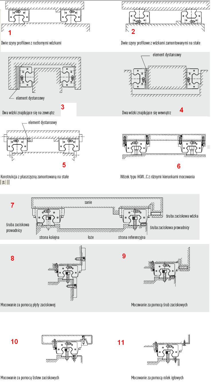

Okej mala przerwa ze względu na pracę, ale czas ciągnąć dalej projekcik. Zastanawiam się który wariant wybrać do zamocowania prowadnic do ramy. Które sa najbardziej praktyczne? na dole poslużyłem sie rys z katalogu hiwina

1. Prowadnice na bramie dac na całą długośc bramy - spowoduje to koniecznosc usuniecia zastrzalów przednich. 2. Pod prowadnice na bramie dac plaskowniki 3. Pod prowadnice na ramie podstawy dac profile i plaskowniki 4. Zastrzaly tylnie polaczyc wspolna baza z nogami bramy - lekko skrocic - bedzie la...

kamar pisze: I szyny na całej belce !!
czyli na belce też zrobić tak samo ze belkę podzielic na 4 i na bocznych dać prowadnice ?

A wiec tak, rama coraz bardziej nabiera kształtów, ze względu na brak czasu narazie tylko tyle. Dotychczas: rozstaw prowadnic od: X- 885mm Y- 365mm Z- 200mm I tak z tego co stworzyłem to odrazu widać ze trzeba dodać jakieś profile pod prowadnice od X aby nie były w powietrzu, Bramę trzeba będzi podw...
